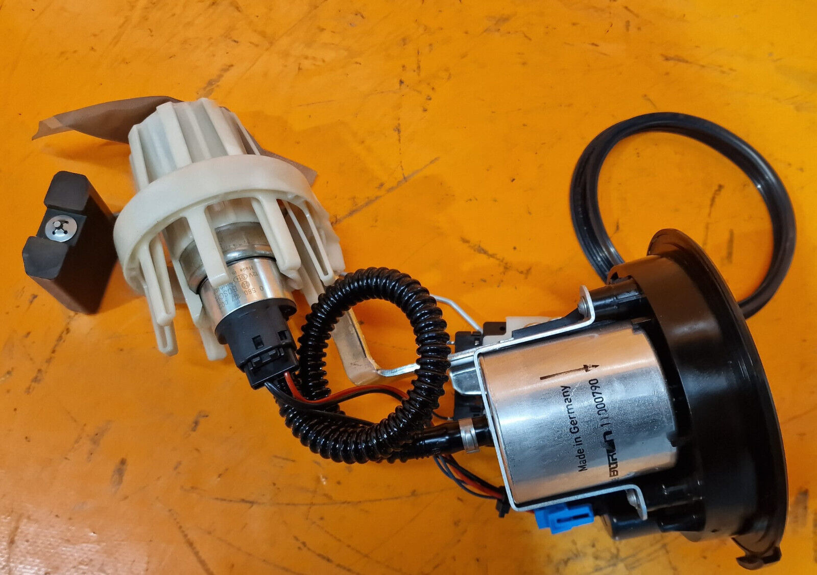

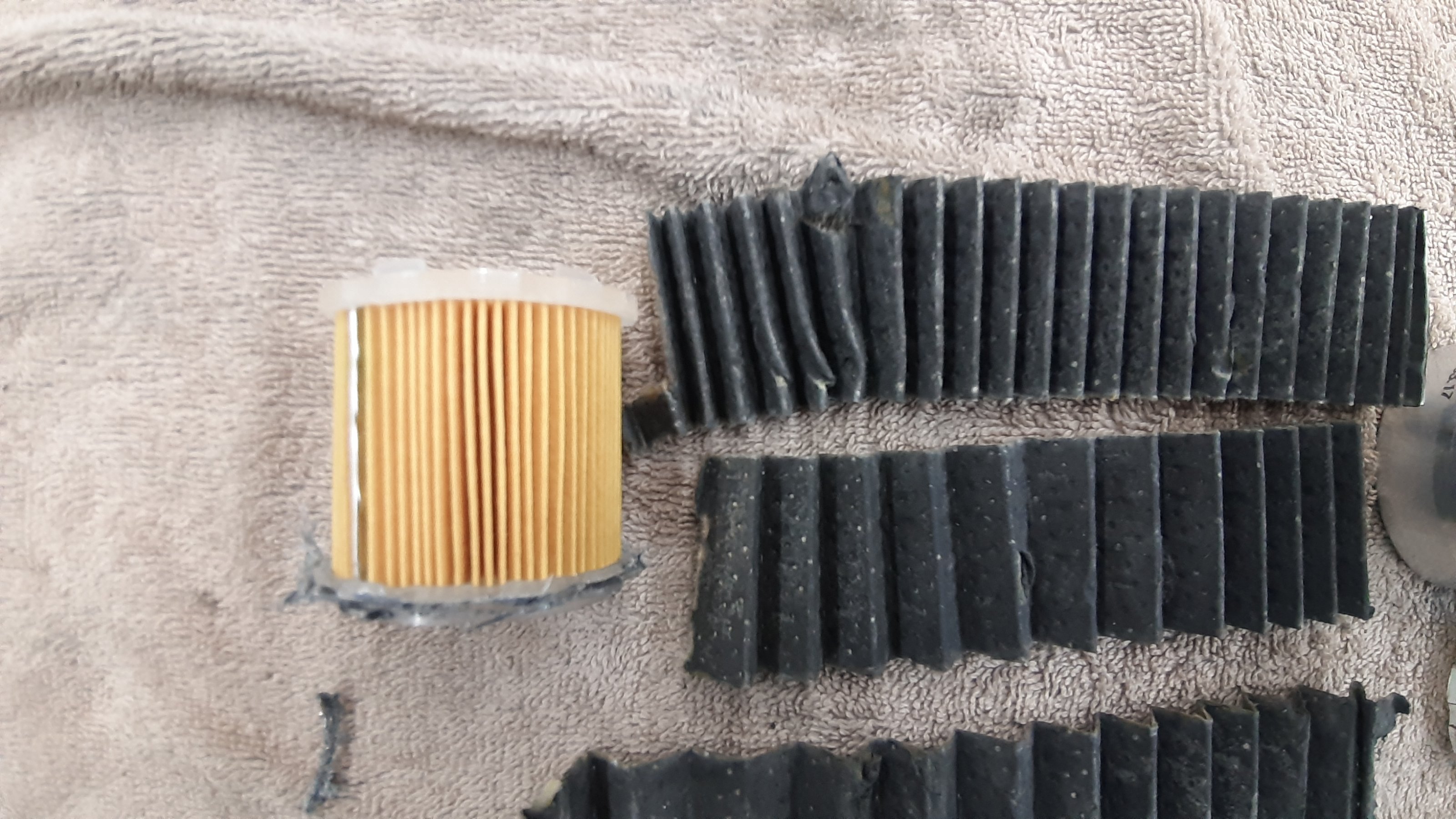

Ein Kraftstoffmangel könnte derartiges bewirken. Bei niedrigerer Leistung reicht der Kraftstoffluss noch aus. Im Bordcomputer kann man sich den aktuellen Kraftstoffverbrauch anzeigen lassen, und den mit einer anderen GSA vergleichen. Falls sich der Kraftstofffilter zugesetzt hat oder die Kraftstoffpumpe schwächelt, sollte man das sehen.

also ich glaube nicht das man über den Durchschnitsverbrauch vom Bordcomputer feststellen kann ob der Kraftstofffilter zu ist...aber es könnte schon sein das der leicht zusetzt. bei den LCs berichtet keiner vom Wechsel dieses Filters. ich hatte mal eine R850GS mit 60tkm und die ruckte beim Überholen bei höheren Drehzahlen. da war wirklich der Benzinfilter fast zu!
Tauscht eigentlich gemand den Kraftstofffilter bei den Wasserboxern?? lg

Den Kraftstofffilter habe ich bisher zweimal nach jeweils 60 000 km getauscht. Sah jedesmal ganz schön schmutzig aus.
Ich habe erfolglos nach Infos gesucht, wie man den Filter tauscht.
Kannst Du bitte beschreiben wie Du das gemacht hast?
Danke und VG
frankberger
21.08.2017
647
Burgenland
GS1200Lc 2016 Euro3 Rot
Danke und VG
man findet im Netz nichts über den Wechsel bei den LCs. klar ist das der Tank ab muss und die Benzinpumpeneinheit aus dem Tank genommen werden muss... ist sicher machbar aber schon ein bisschen ein Aufwand! lg
