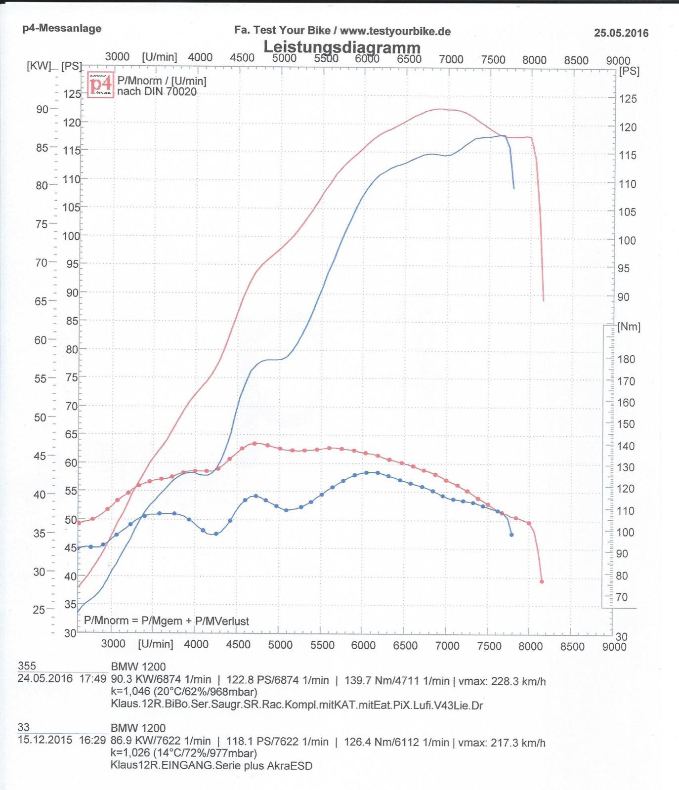

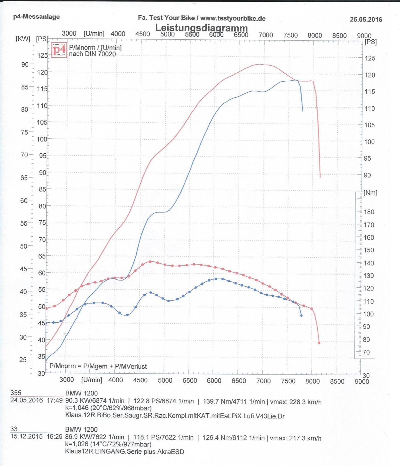

schwaches spätes R1200GS Serien Drehmoment: So kann das bei gleicher Leistung auch aussehen : BIG Bore
Serie -Big Bore R12R Klaus.jpgDa reichen dann auch 5000 U/ min für 139 NM wo man früher bei 6500 weniger hatte

Schaust du dir die Maximalleistung meines Motorrades an: Serie 118 PS danach 122 PS.. Bei 7500.. 8000U sogar schwächer.
bald ist wieder TÜV Termin, und da fährt der Prüfer mit dem Ding, weiß also wo der Frosch die Locken hat..
Da kann ich gut schlafen mit dem Umbau. Baut man einen Lenkungsdämpfer an der nicht zugelassen ist, und du lässt einen anderen damit fahren, der würde die lenkung blockieren, und der fährt sich in den Gegenverkhr tot, solche Szenarien sind denkbar und rechtlich bei der Gutachterlichen Prüfung in deinem Sinne existenzgefährdender.
Kausale Zusammenhänge wären nachweisbar, und für den Anbauer ( hat er im Auftrag gehandelt, einen Hinweis auf verbotenes Anschrauben gegeben) und Halter ein Problem der Mithaftung.

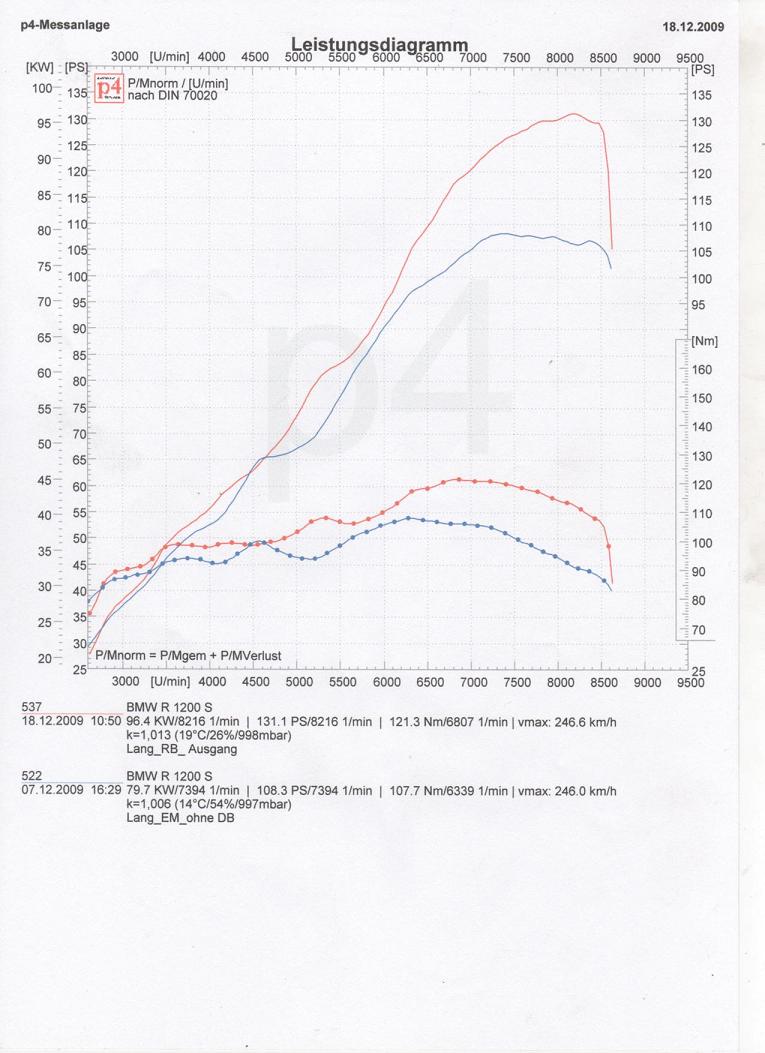

Zum Thema Sw und deren Veränderung / Anpassung
BMW hat seid 2004 ständig eine Anpassung (Update) an der Motorsoftware bei jedem Modell vorgenommen.
Wer seine Maschine zu den Regelintervalen zum BMW Dealer brachte, hat ständig eine Veränderung bekommen, ausser man hat das ausdrücklich ausgeschlossen.
Auch bringt BMW für die Presse-/ Promotionmaschinen immer eine "gute Sw" mit, so das diese Maschinen auserordentlich gut im Futter stehen. Wenn diese dann später in den Verkauf kommen, werden sie rückgerüstet, im besonderen in der Hinsicht auf GW bei Serienmaschinen, es wird runtergeregelt (Haben wir an 2 Motorädern schon dokumentiert und nachgewiesen).
Daher machen die Tuner auch nichts anders beim rexxen (Abstimmung bei den Prüfstandsläufen), als die vorhandene (hier sollte die bestmögliche Werks SW aufgespielt sein, den Sw Stand dafür kennt der erfahrene Tuner) SW weiter zu optimieren, so dass es auch weiterhin eine BMW SW ist und auf der BMS-X aufgespielt bleibt.
Das alles bringt aber nicht so viel, wenn es nicht mit der passenden Hardware (z.B. Auspuff, Airbox usw.) kombiniert wird.
Und der seriöse Tuner bietet problemlos z.B. die Bigbore Umbauten mit Abstimmung, mit Abnahme nach §19/3 und/oder §19/2 an.
Die Erfahrung hat aber gezeigt dass das die wenigsten auch wollen.
