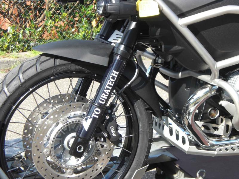

HI an alle
Sagt mal ist da Teil anbauen auch für einen mit linken Händen zu meistern.
Beschreibt mal wie das zu machen ist und was für eine Aufwand
Danke André

danke
auf dem TT Bild ist das gut zu sehen. Sollte man also auch sehr schnell hinbekommen
