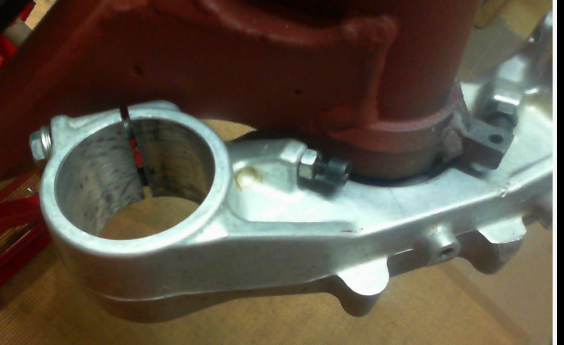

So haben wir das auch schon mal gelöst:
Also andersrum als oben beschrieben... :)
Wenn man das an einer reinen Geländemaschine macht, ohne Straßenzulassung, ist das i O., ansonsten schreien die Graukittel "Hurra" ;).
Im übrigen ist das Rohr, an das der Anschlag angeschweißt wurde, das "Steuerrohr", nicht aber das "Lenkrohr"! Das Lenkrohr ist das, was die Gabelbrücken miteinander verbindet :).
Uli
Uli
Servus Uli!
Das ist ein Foto eines 2V-Umbaus eines meiner liebsten Freunde, mit unzähligen
Eintragungen, wie: Rahmen nach HPN-Vorbild verstärkt, 1070ccm, Eigenbau-Heck-
rahmen, Gabel einer Suzi DRZ 400 (Wettbewerbsausführung), anderen Rädern,
verlängerter Monolever-Schwinge, zweiflutiger Eigenbau-Auspuffanlage, Brembo-
Monoblockzange mit Adapter, usw. usf...
Der gezeigte Lenkanschlag war dabei das kleinste "Problem". :)
Ich habe die wesentlichen Dinge am Motor ausgelegt und einige Cad-Modelle
und Zeichnungen beigesteuert... und noch so einiges mehr...
Alles, wirklich alles - nach vorheriger Absprache und einigen Diskussionen - offiziell
getestet, geprüft, beäugt und eingetragen. Das Ding geht jetzt auch im dritten Gang
ansatzlos auf´s Hinterrad und fährt sich einfach nur klasse! Es geht also, wenn man
bestimmte Dinge berücksichtigt und das dann auch umsetzen und bezahlen will / kann...
Bzgl. des Vertauschs "Lenkrohr / Steuerrohr" hast Du natürlich recht. Mea culpa! :o
