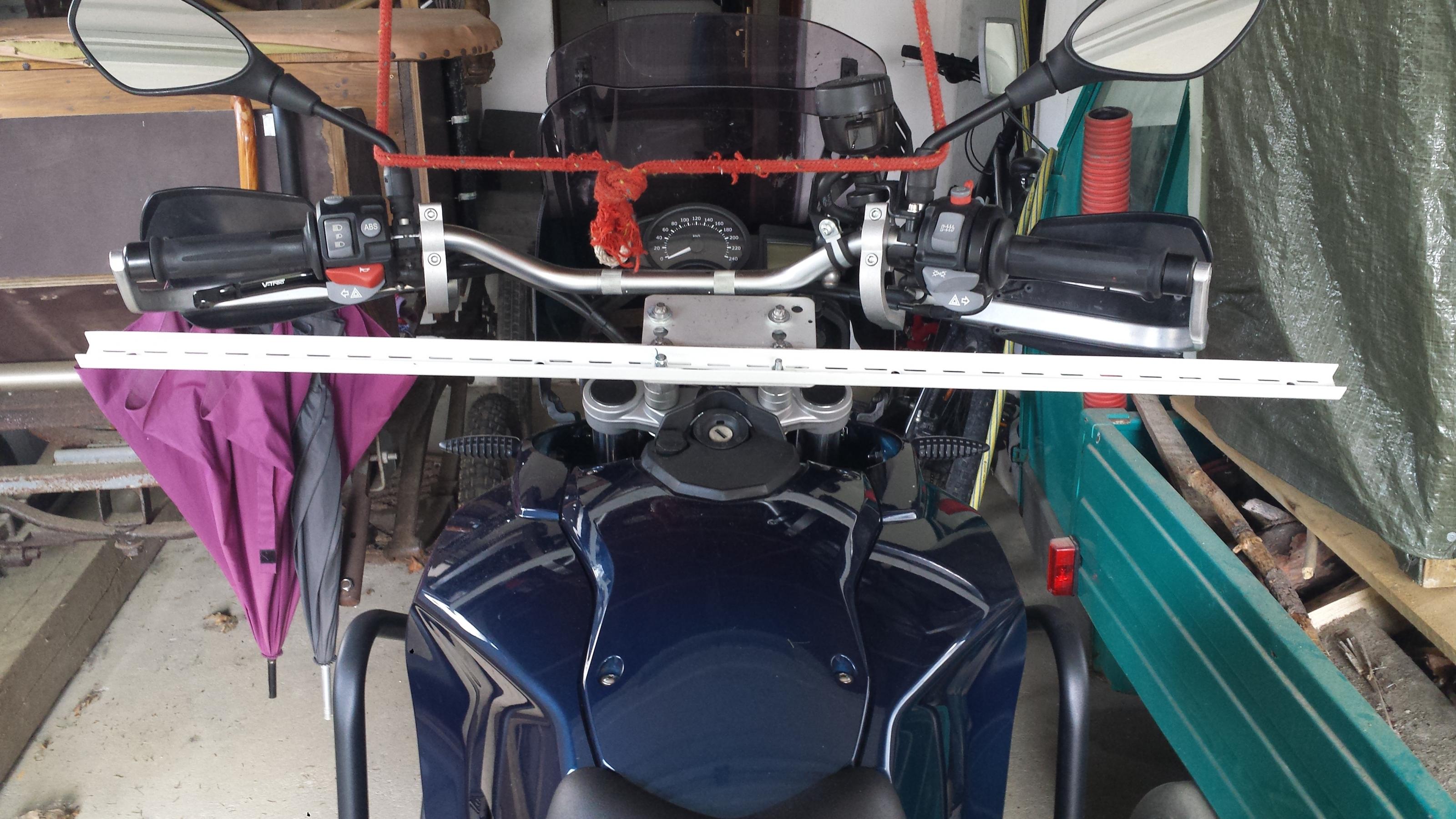

Hallo Leute, habe mir seit kurzen eine F650GS zugelegt. Alles soweit wunderbar, fährt sehr gut und auch gerade aus.
Nur scheint der Lenker etwas schief zu sein. Der Lenker hat eine Wunderlich 20mm Erhöhung. Kann durch den Einbau der Lenker etwas schief werden? Ist da so viel Spiel?

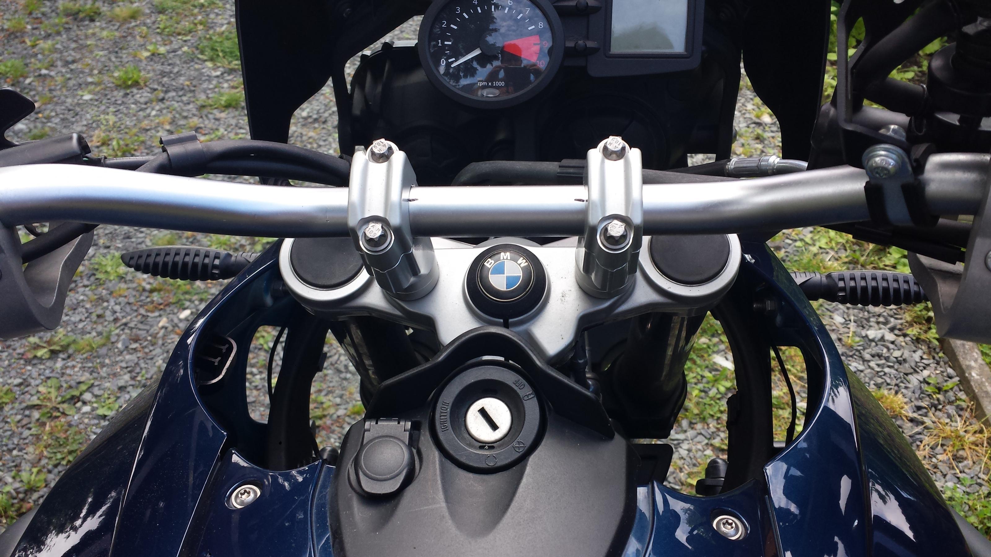

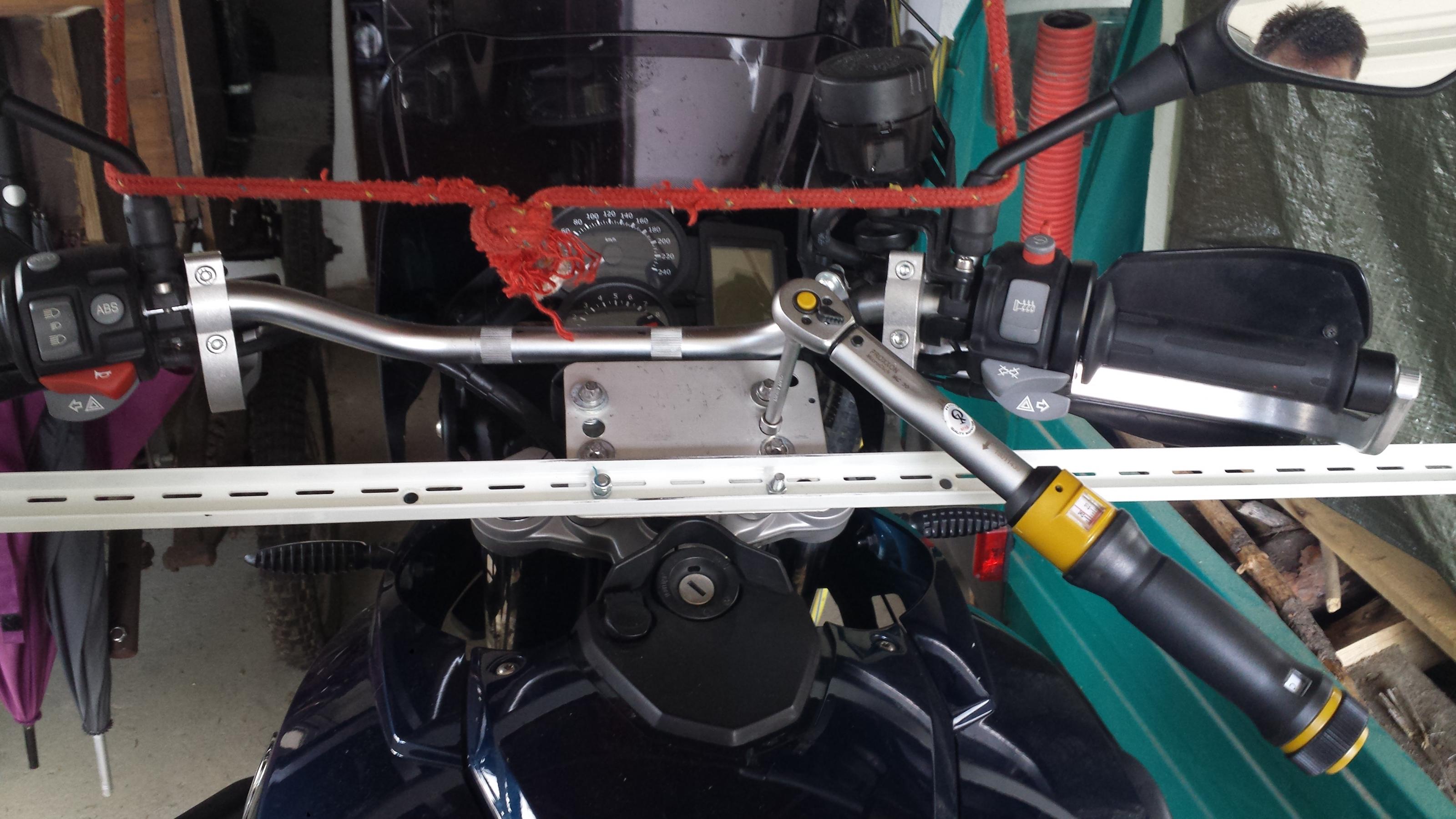

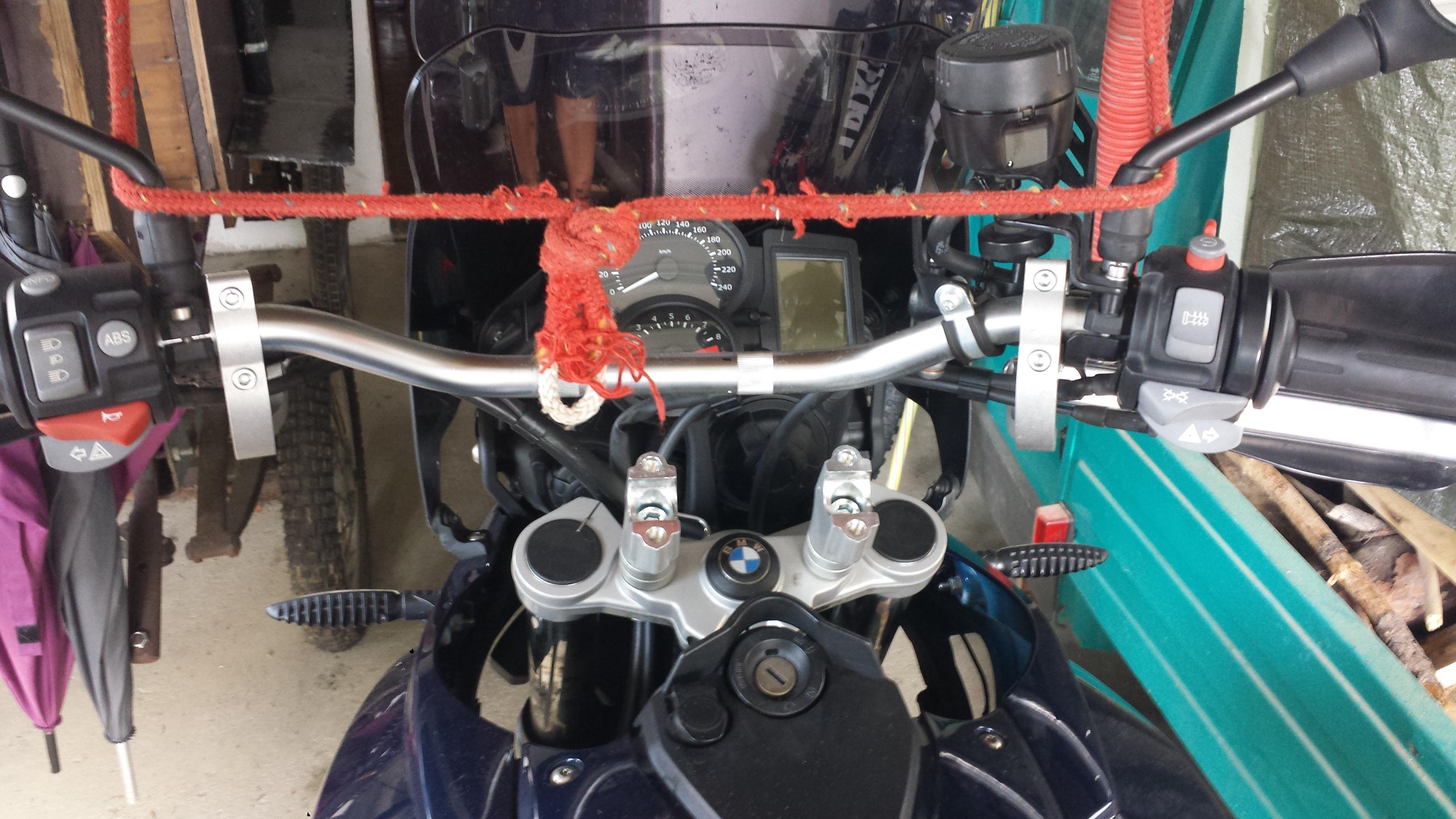

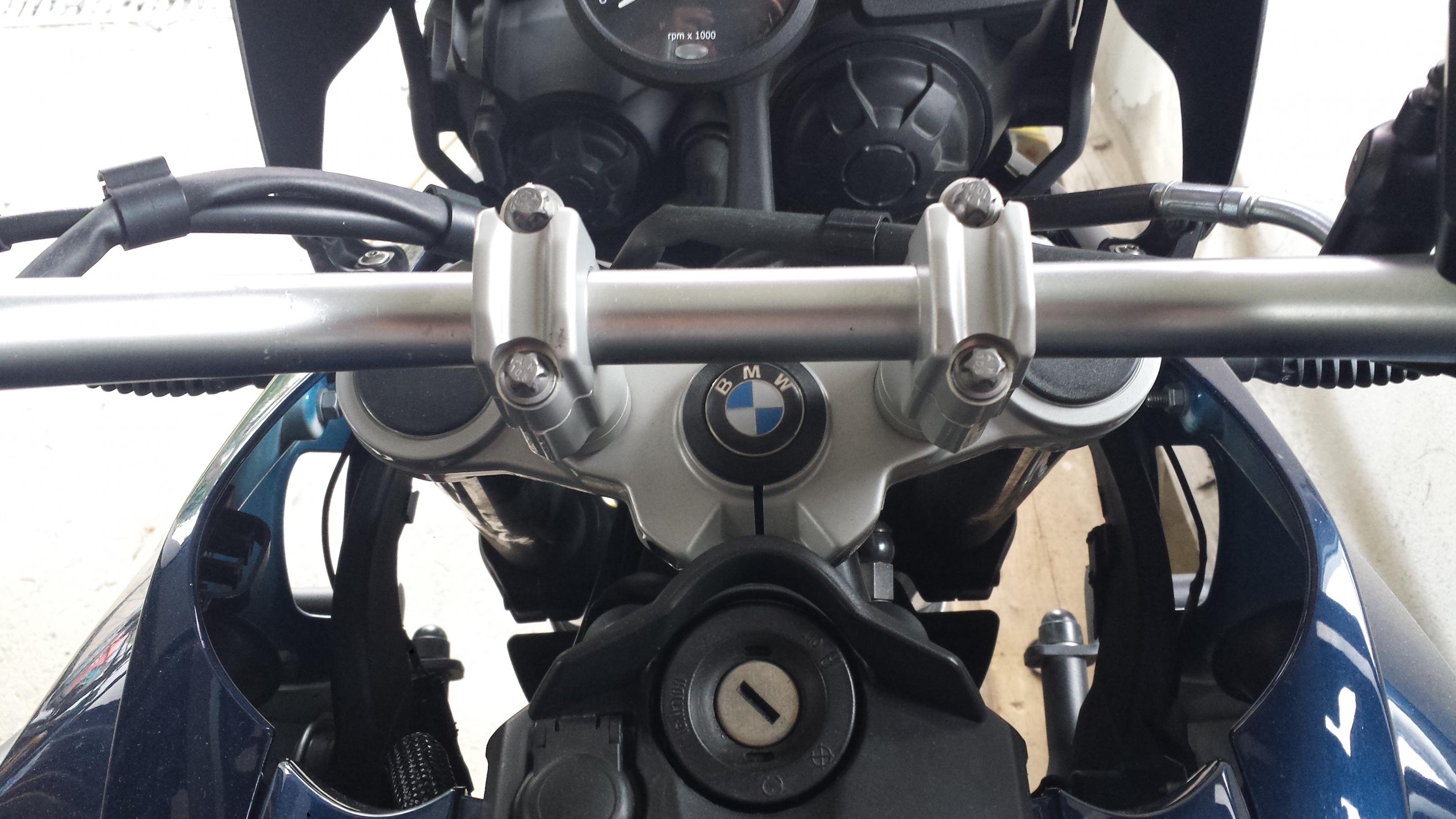

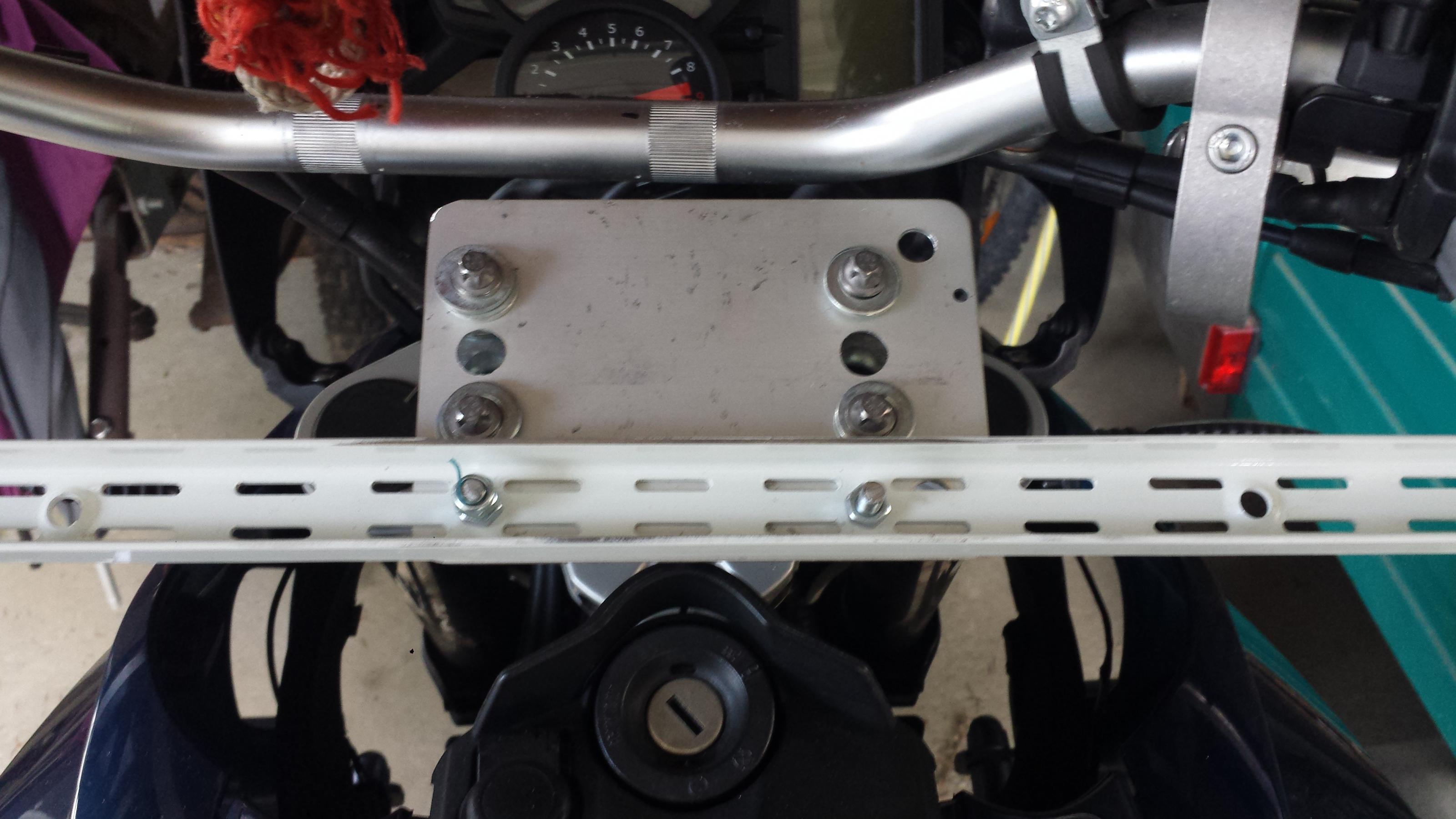

So ... nun meine Erfahrung mit der Quadratur des Kreises.
In der Anleitung von Wunderlich für die Lenkererhöhung steht, ... Entfernen Sie die 2 oberen Lenkerklemmen und legen Sie den Lenker vorsichtig auf eine Decke oder ähnliches. Alles Quatsch, denn dann liegt er nur im Weg. Durch die ganzen Anbauteile kann man ihn nicht weit genug weglegen! Entweder du hast noch ne zweite Person, der dir den Lenker hält und wenn nicht halt ne andere Idee. Ich habe den Lenker nach dem Entfernen aufgehängt :)
So ... jetzt ist auch genug Platz um an den Lenkeraufnahmen zu arbeiten. Musste aber schnell merken, dass hier BMW was essentielles vergessen hat. Nämlich eine Rastnase oder ähnliches, dass ein Verdrehen der Lenkeraufnahme verhindert. Also gelockert in die richtige Richtung gedreht, festgezogen und Lenkeraufnahme rutscht in alte Position. Also kurzerhand überlegt und im Hobbykeller ein Hilfwerkzeug gebastelt um die deiden Lenkerblöcke zu fixieren und noch an die Schrauben der Lenkeraufnahme heran zu kommen. Das ist dann dabei herausgekommen.
nun Lenkerblock lösen, mit der weissen Querstrebe verdrehen ... kurze zweite Person holen, die die Strebe in Position hält und das Vorderrad zwischen den Beinen fixiert.
Festdrehen .... und geschaft -->
So sah der Lenker vorher aus -->
und so danach -->
Fakt ist ... Ein verdrehter Lenker ist nach Montage der Lenkererhöhung möglich, BMW hätte die Lenkeraufnahme am Fuss quadratisch ausführen müssen, bzw Rastnasen anbringen, damit ein Verdrehen zur Gabelbrücke unmöglich wäre.
Aber mit ein bisschen Fummelei bekommt man es hin.
