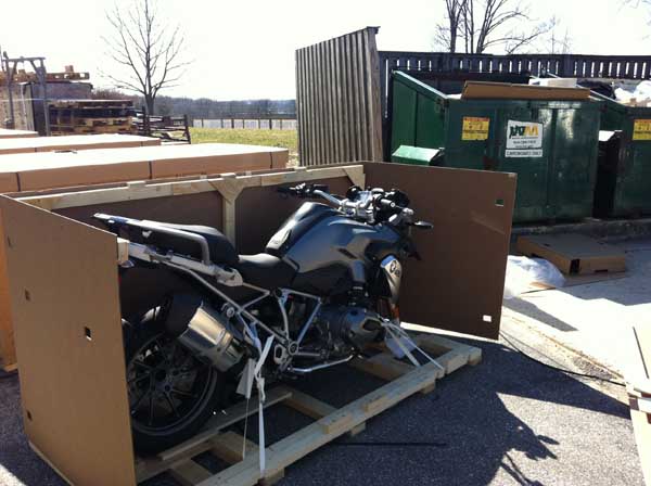

Aeh, nicht wirklich.
Das Vorderrad is ausgebaut, die Scheibe, Verkleidung und Spiegel sind nicht dran, aber das war es dann auch schon:
Ansonsten wäre das "Zusammenbauen" beim Händler viel zu teuer. Aber in dem Bild oben kann man gut sehen, wie es passieren kann, dass der Lenker schief steht ...
habe ja auch nicht gemeint, dass sie in einzelteilen ankommt... :-) die händler sagen halt "zusammenbauen" dazu. nichtsdestotrotz muss alles nachkontrolliert werden und für den lenker gibt es den gesonderten hinweis, dass er zu kontrollieren ist.

Boh holzkisten:confused:
Bei meiner niederlassung kommen die moppeds in wiederverwenbaren metallgestellen
Mit plastikfolie an! Holzgestelle hab ich noch nie gesehen auch nicht bei meinem suzuki und yamaha
Spezi!!!!
Ach seh gerade amiland -alles klar die brauchen osb platten:rolleyes:
Mfg.

Kann daran liegen, wohin verschickt wird. Das Photo von mir ist von einem Händler in den USA. Die Dinger sind einige Zeit auf See und vermutlich ist die Holzkiste einfach besser für sowas.
schipper
28.10.2005
117
Untermain
R100GS 89-05 144tkm Biene Maja (schwarz gelb), R1200GS 06-13 102tkm gelb, nun R1200GS LC 13-? Rot
Ich hab neulich ne Werksbesichtigng gemacht. Die Mopeds fahren alle im Prüfstand. Ohne Windschild, ohne Spiegel und ohne Motorunterfahrschutz.
Meine kam beim Händler (Deutschland) ohne Spiegel und Windschild, mit abgeklemmter Batterie, aber auf beiden Rädern an.
Also an Gabel und Lenker macht der Händler nix, außer mal drübergucken.
