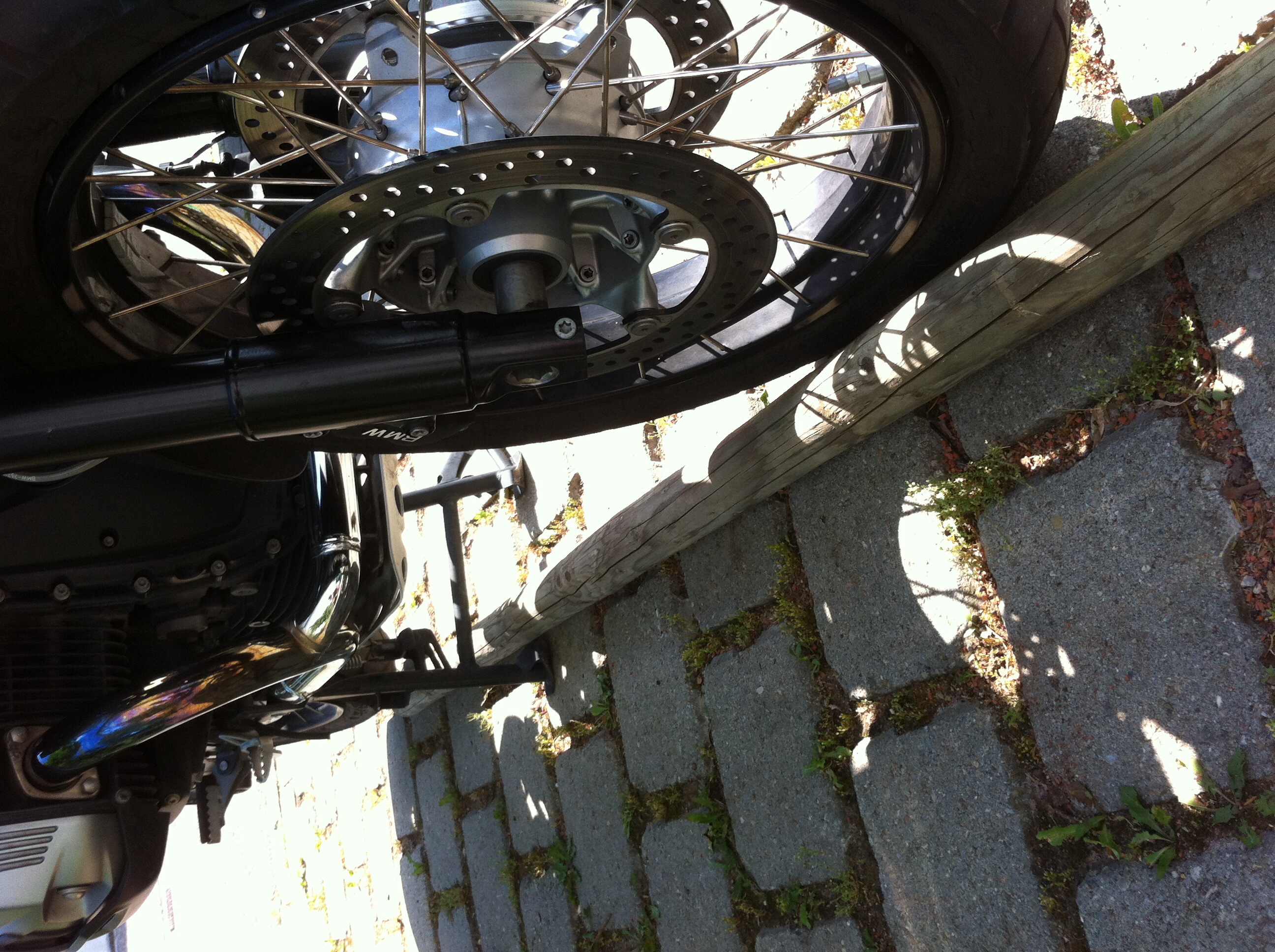

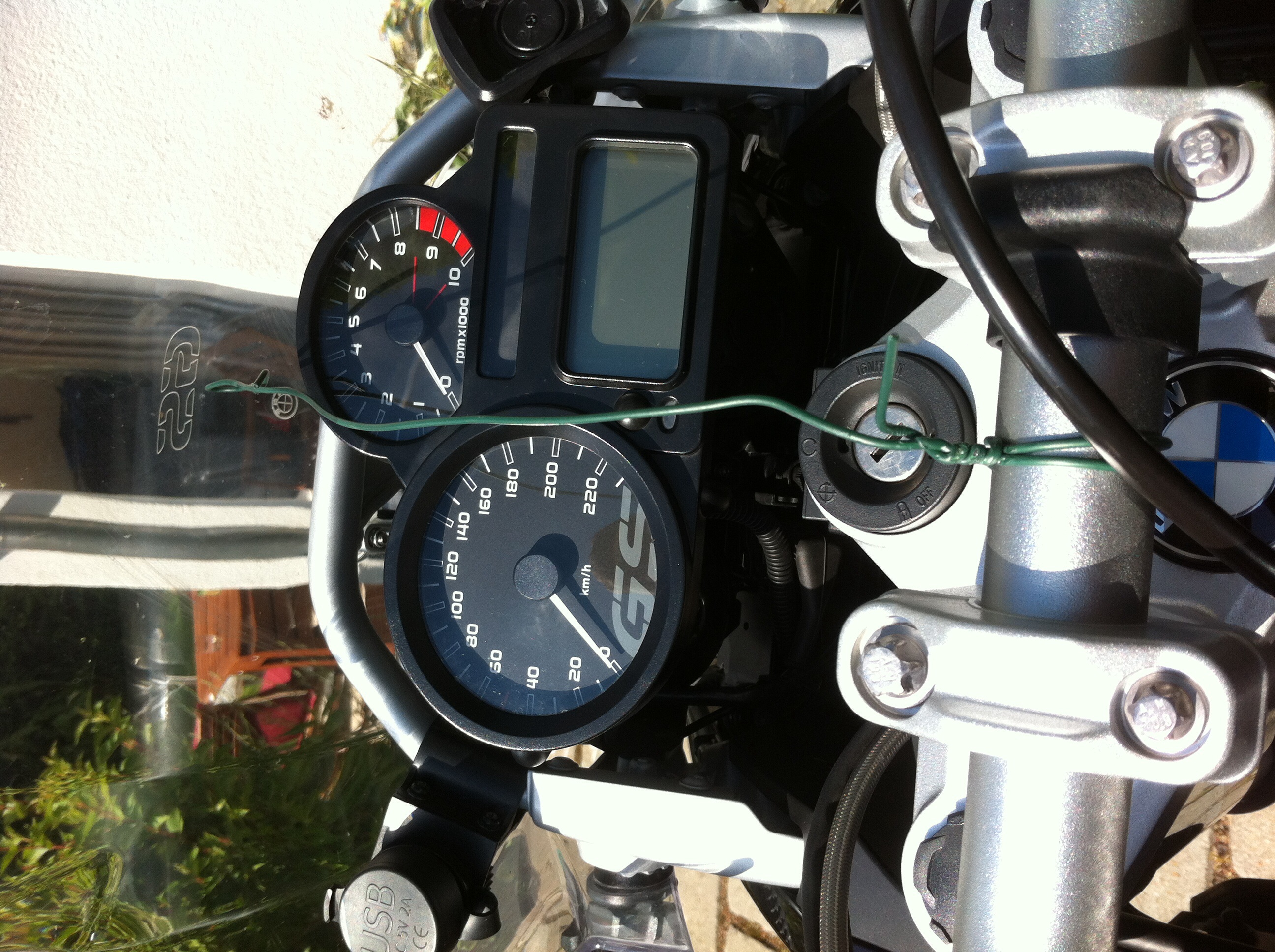

Hallo Gs Tü Treiber, ich verstehe nicht warum die Gs mit verspannten Gabelholmen ausgeliefert wird, aber wie folgt kann Abhilfe geschaffen werden.
1. Draht, lange gerade Holzbole oder Leiste sowie Torx-Nuss Grösse 45 besorgen.
2. Draht anbringen, um mittige Lenkerstellung darzustellen. Im Fahrbetrieb sollte der Draht in die Mitte der Scheibe zeigen; sonst nachbiegen, bis es passt.
3. Gerade Radstellung über Holzbole erzwingen.
3. Schrauben an der unteren Gabelbrücke auf beiden Seiten lösen, Rad zwischen die Knie klemmen und Lenker so verdrehen, dass der Draht mittig steht.
4. Alle 4 Schrauben festziehen.
