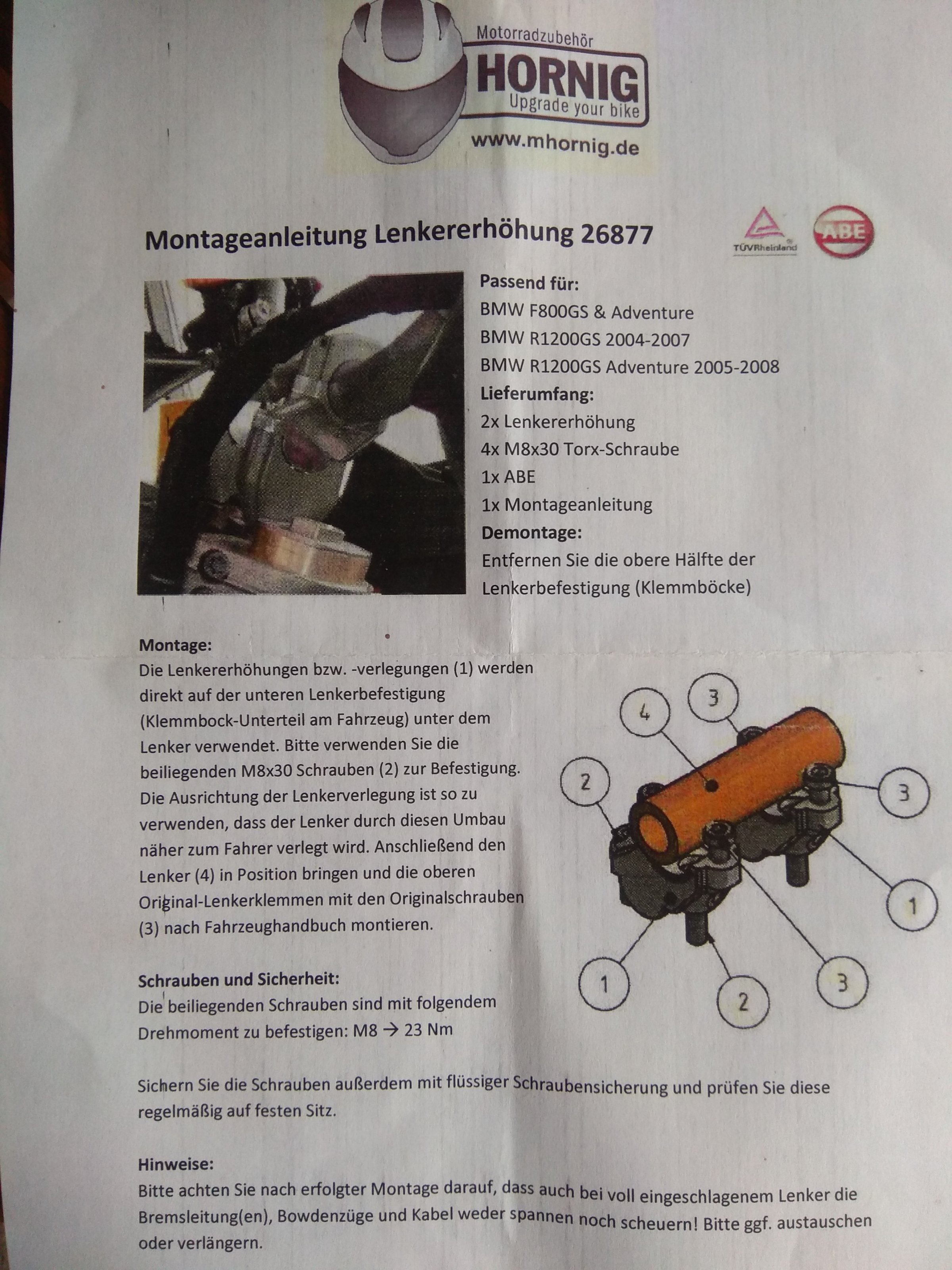

Moin.
Hab die Lenkererhöhung und Vorverlegung von Hornig dran.
Entspannteres Fahren in aufrechter Sitzposition. Bei 190 cm Körpergröße. Montage ohne Schwierigkeiten alle Leistungen sind immer noch passend.
Gruß Oli.

Habe jetzt nach 96.000 km mit dem Originallenker die 20 mm Erhöhung von Hornig (ohne Versatz) eingebaut. Vor 2 Jahren Diagnose leichte Bandscheibenvorwölbung LW 4. Habe ich mit entsprechender "Eigen-Physio" (Liebscher und Bracht) gut in den Griff bekommen (schmerzfrei). Dachte, ich tue meinem Rücken mit der Lenkererhöhung mal was Gutes! Einbau sehr einfach. Sitze jetzt etwas gerader und "sacke" nicht mehr so schnell in`s Hohlkreuz. Besseres Handling stand nicht im Vordergrund. Eher etwas mehr "entkoppelt" vom Vorderrad (es fehlt etwas Druck auf dem Vorderrad). Im Ergebnis aber absolut noch O.K.. Die dicke Berta geht immer noch zackig um die Ecken! Allerdings habe ich jetzt mehr Druck auf dem Steißbein. in 2 Wochen steht eine Moppedtour an (1 Woche Thüringer Wald). Bin gespannt wie das auf Langstrecke passt. Meine GS hat allerdings auch die ADV-Sitzbank (da Sondermodell). Hier hatte ich damals schon beim Neukauf (2009) am Anfang ordentlich Probleme mit dem Steißbein. Hab ich dann mit der Zeit schlicht "ausgesessen":wink: Werde auch mal mit der Sitzbankhöhe ausprobieren. Derzeit in der tiefer Stellung. Bei 1,80 mtr. komme ich so kpl. und mit beiden Füßen voll auf den Boden. Mal sehen. Evtl. denke ich dann auch mal über eine andere Sitzbank nach (oder Umbau meiner jetzigen). Das ganze System (Sitzbank, Lenker, Fußrasten etc.) muss eben in sich für den eigen Körper stimmen. Was bei dem einen passt, muss und wird im Regelfall bei dem anderen nicht so passen. Züge und Leitungen bei 20 mm waren kein Problem, aber erkennbar, dass 40 mm mit dem Gaszug nicht mehr ohne Umbau gehen werden. Ich berichte mal nach der Tour!

Wir starten morgen für eine Woche nach Italien. Meine erste längere Tour mit Jungbluth Sitzbank +40mm und 20mm Hornig Lenkererhöhung. Bei dieser Erhöhung musste die Leitung schon nachjustiert werden. Knapp aber geht.
Die vorher montierte 30mm Lenkererhöhung von Voigt musste wieder ab. Dafür reichte die Länge der Kupplungsleitung bei vollem Lenkereinschlag einfach nicht. Wird im Oktober beim nächsten Service erledigt. Neue Leitung und dann 30mm wieder dran.
Fahrtechnisch wäre mir ein tieferer Sitzpunkt und Lenker ohne Erhöhung lieber. Man sitzt einfach mehr IM Motorrad. Aber bei 1,98m muss man(n) eben Kompromisse machen. Nach kurzer Zeit hat man sich daran gewöhnt.

Das meiste ist schon gesagt. Habe seit 2014 die 20mm Riser von Wunderlich dran. Züge passen alle, im Zweifelsfall Kabelbinder abmachen und neu verlegen. Grund bei mir war, dass ich (1,88) nach nach einiger Zeit auf dem Bock eine Verspannung in der linken Schulter hatte. Damit wurde es besser, passiert nun nur noch bei recht langen Touren. Es ist also doch sehr individuell. Wie viele Andere habe ich auch etwas tiefere Fußrasten montiert und die Sitzbank etwas aufgepolstert und "begradigt", damit man nicht mehr so gegen den Tank rutscht. So ist die Ergonomie etwas verbessert, ohne zu viel zu verändern.
