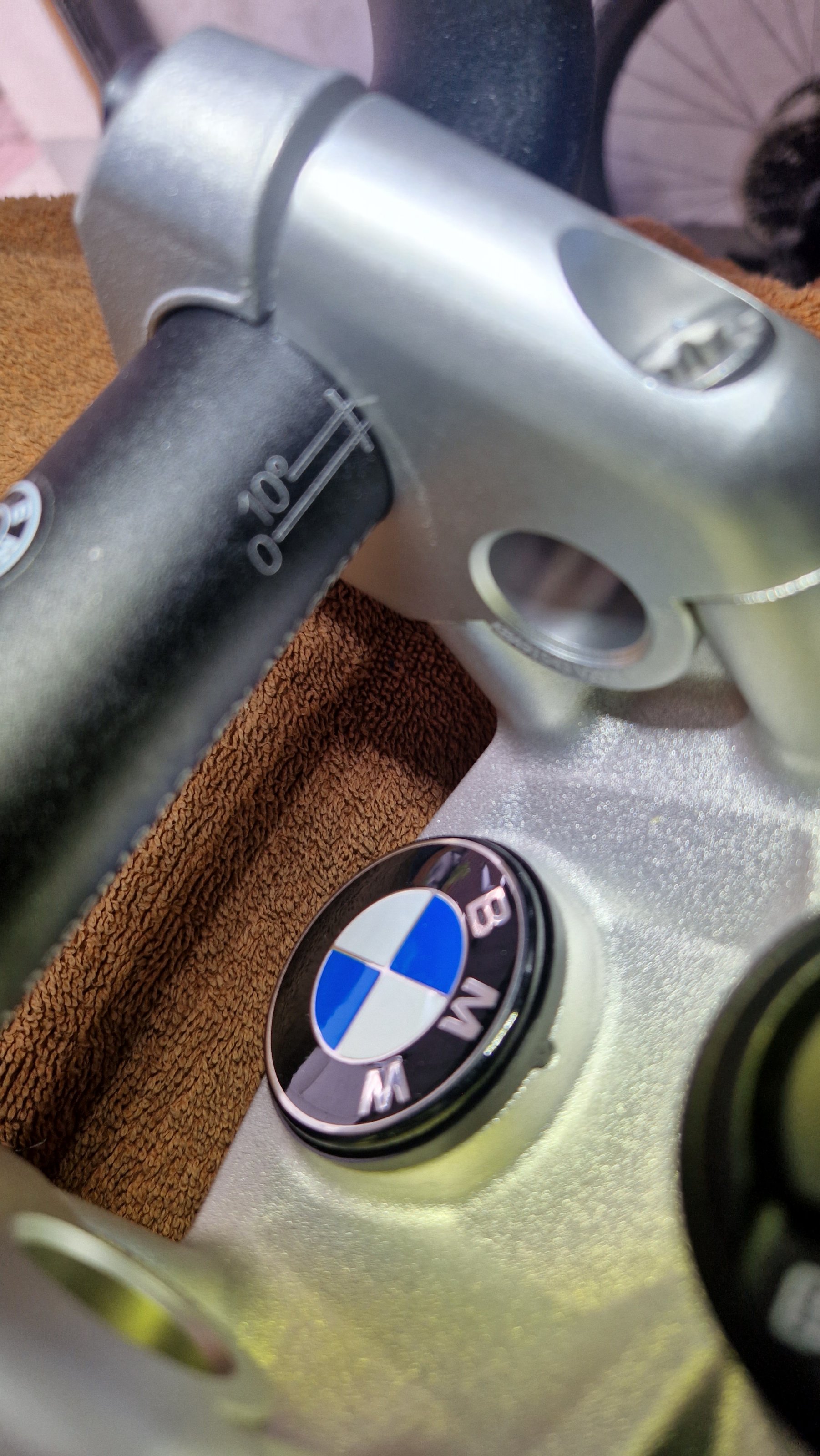

Ich habe die Voigt Lenkererhohung montiert. Prinzipiell einfach, mit einer dritten Hand wäre es noch leichter gewesen.
Die ersten beiden Probefahrten haben gezeigt, dass das eine super Investition war. Sitze wesentlich entspannter.
Nur eine Frage?
Welchen "Neinungswinkel" habt ihr da eingestellt?

10° bei gleicher Lenkererhöhung. Ich hatte den Eindruck, dass dann die Kabelei bei Volleins lag nicht ganz so stramm ist

Das stimmt.
Bei 10 gibt es mit den Kabeln kein Problem.
Und noch weiter neigen auf 0 erschien mir "zu flach"

0, weil mir dann der Winkel in den Handgelenken besser zusagt!
