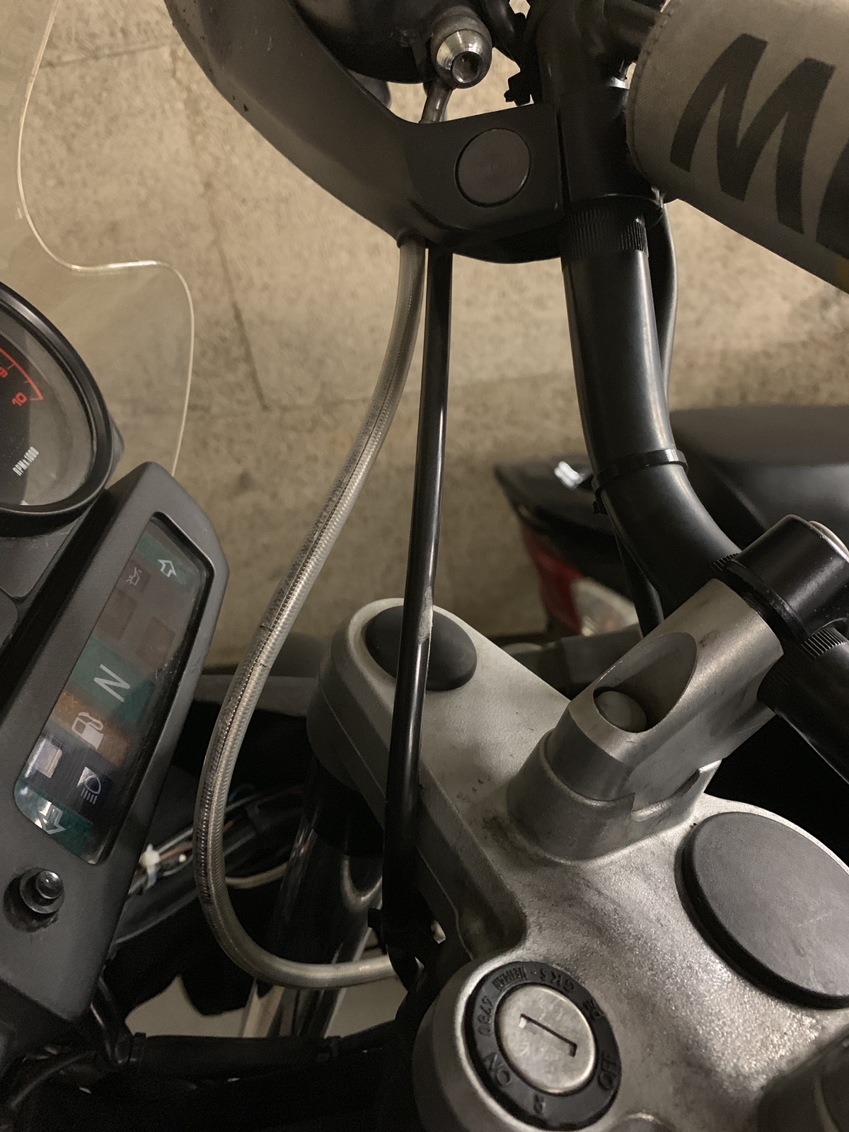

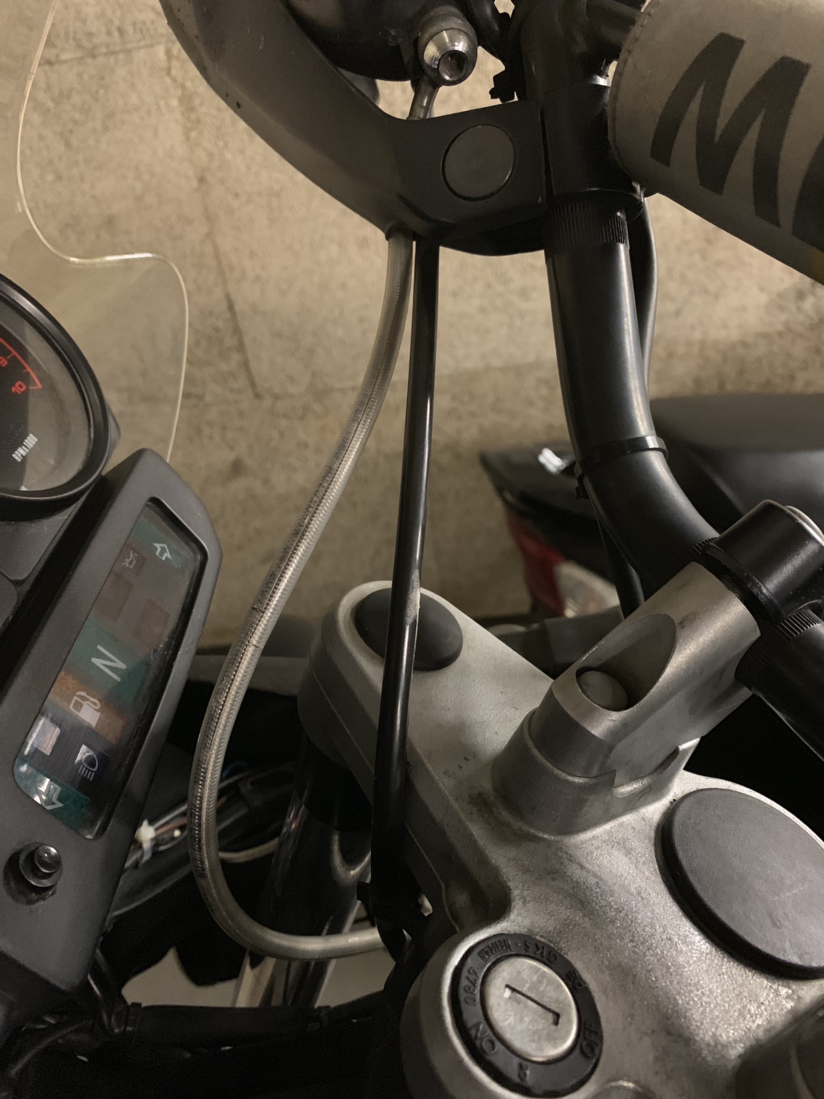

Hab grad mal bei der Adv nachgemessen.
Länge 50 cm.
[emoji400]Gruß Hajo aus Nbg

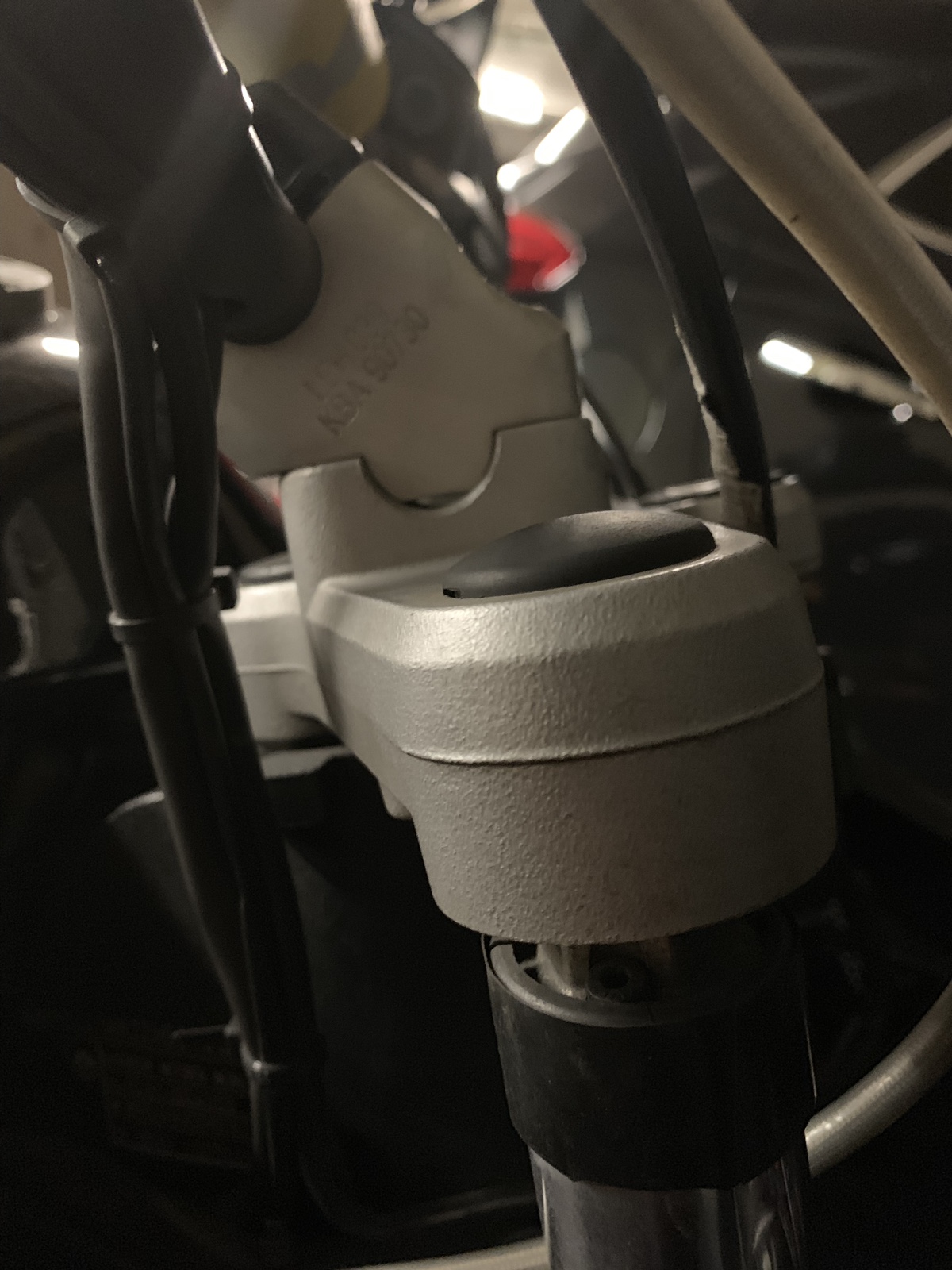

Danke für die erste Antwort, welche Lenkerverlegung (in Maßen) hast du verbaut und wieviel Spiel hast du bei + 5cm noch etwa in der Leitung ?

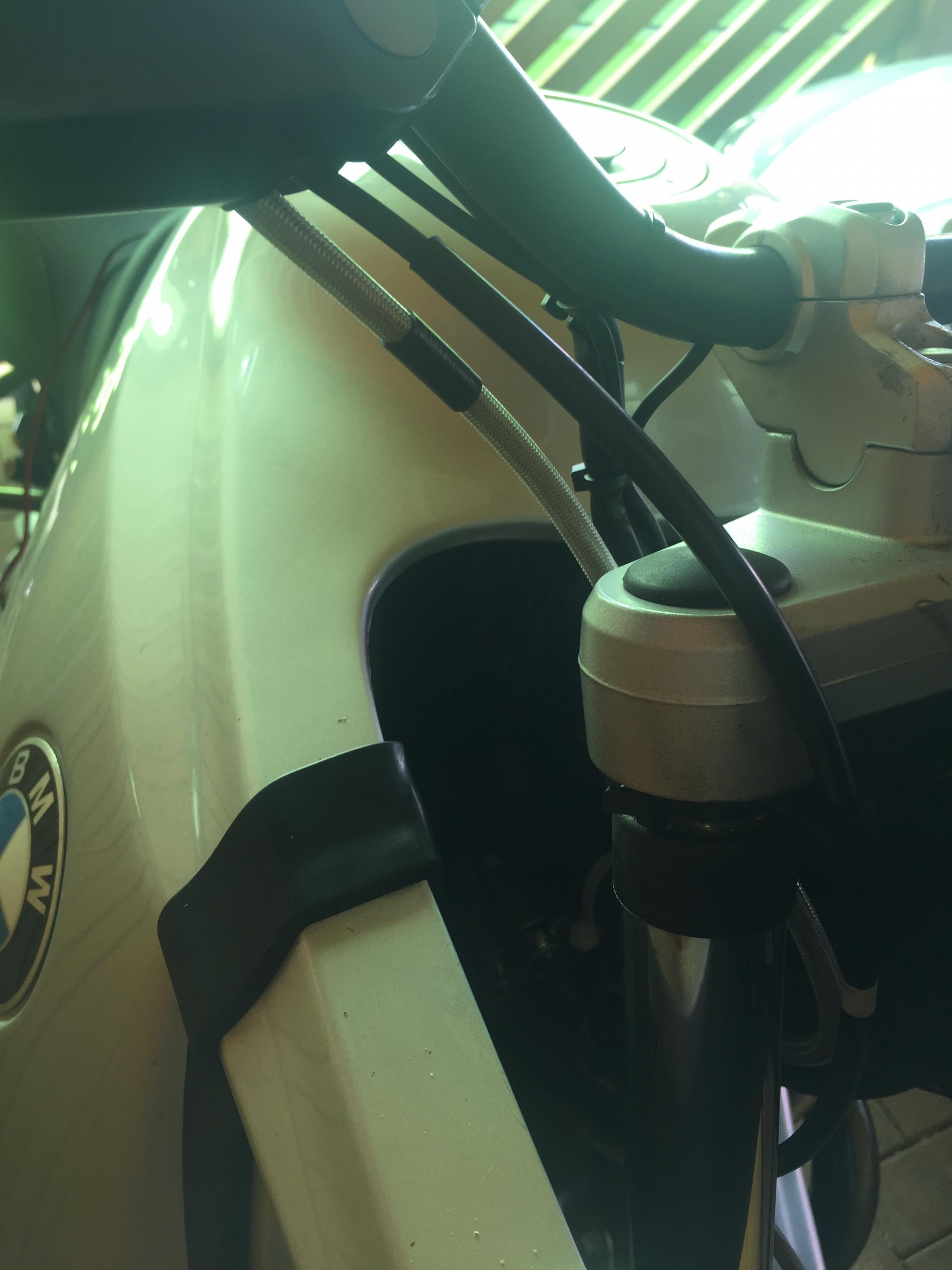

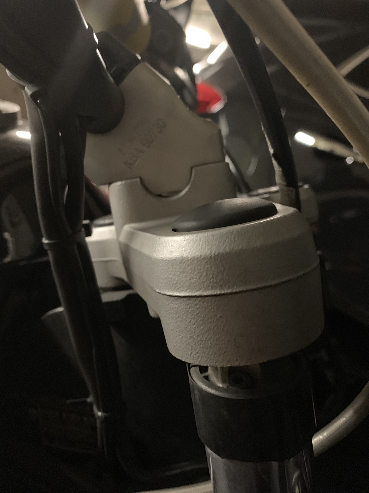

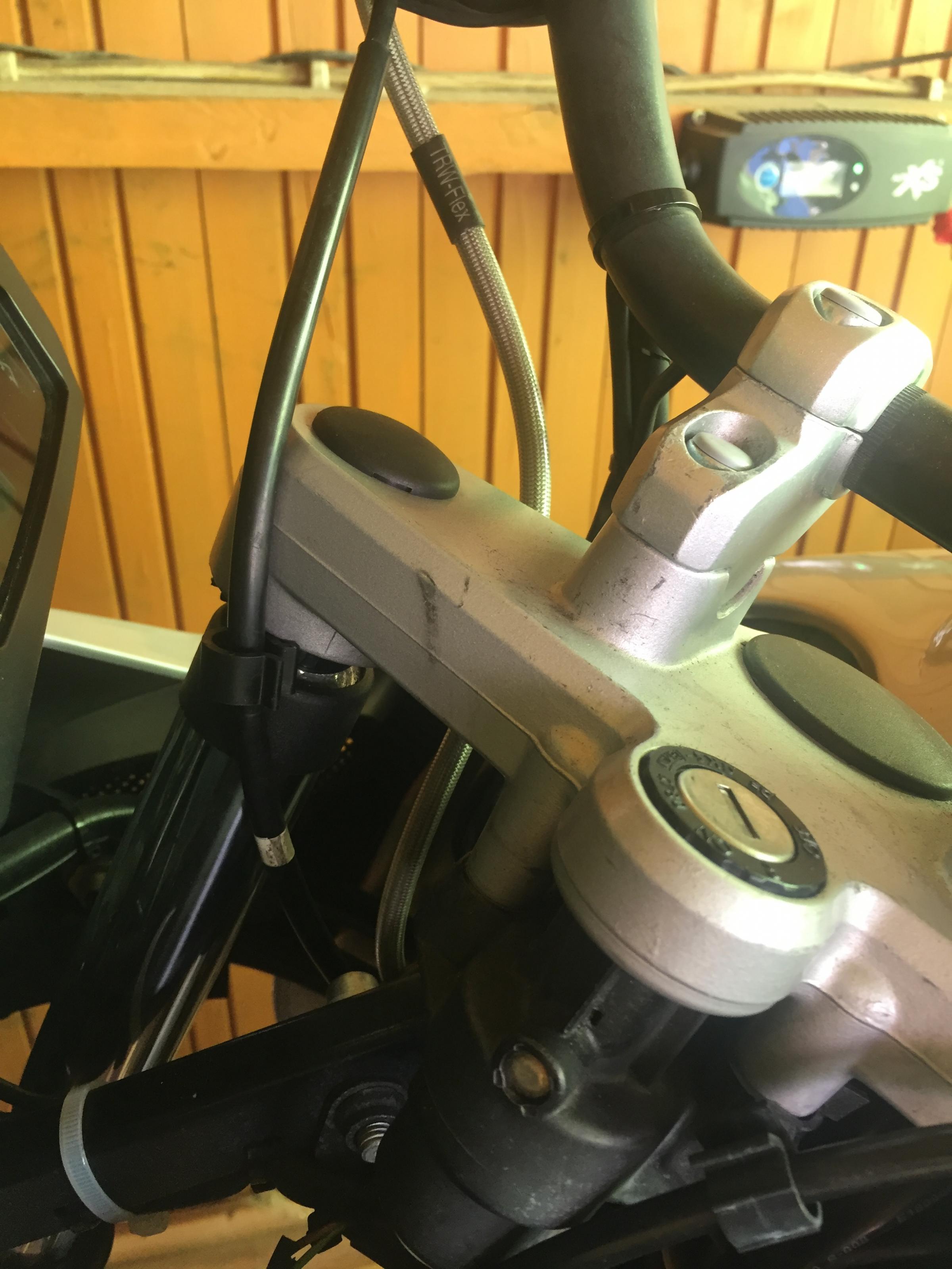

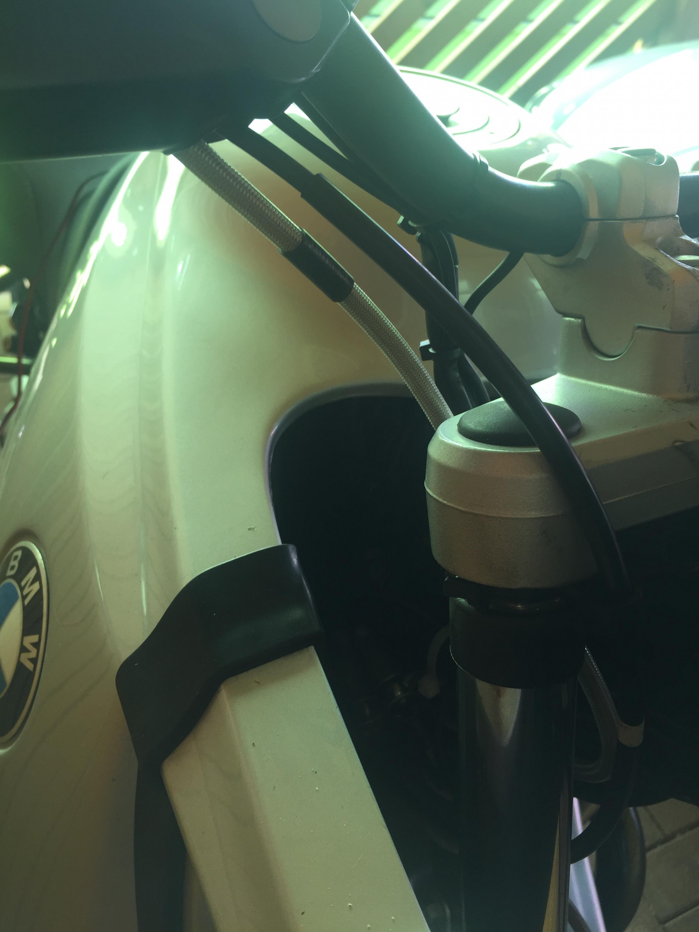

Hier mal Fotos dazu

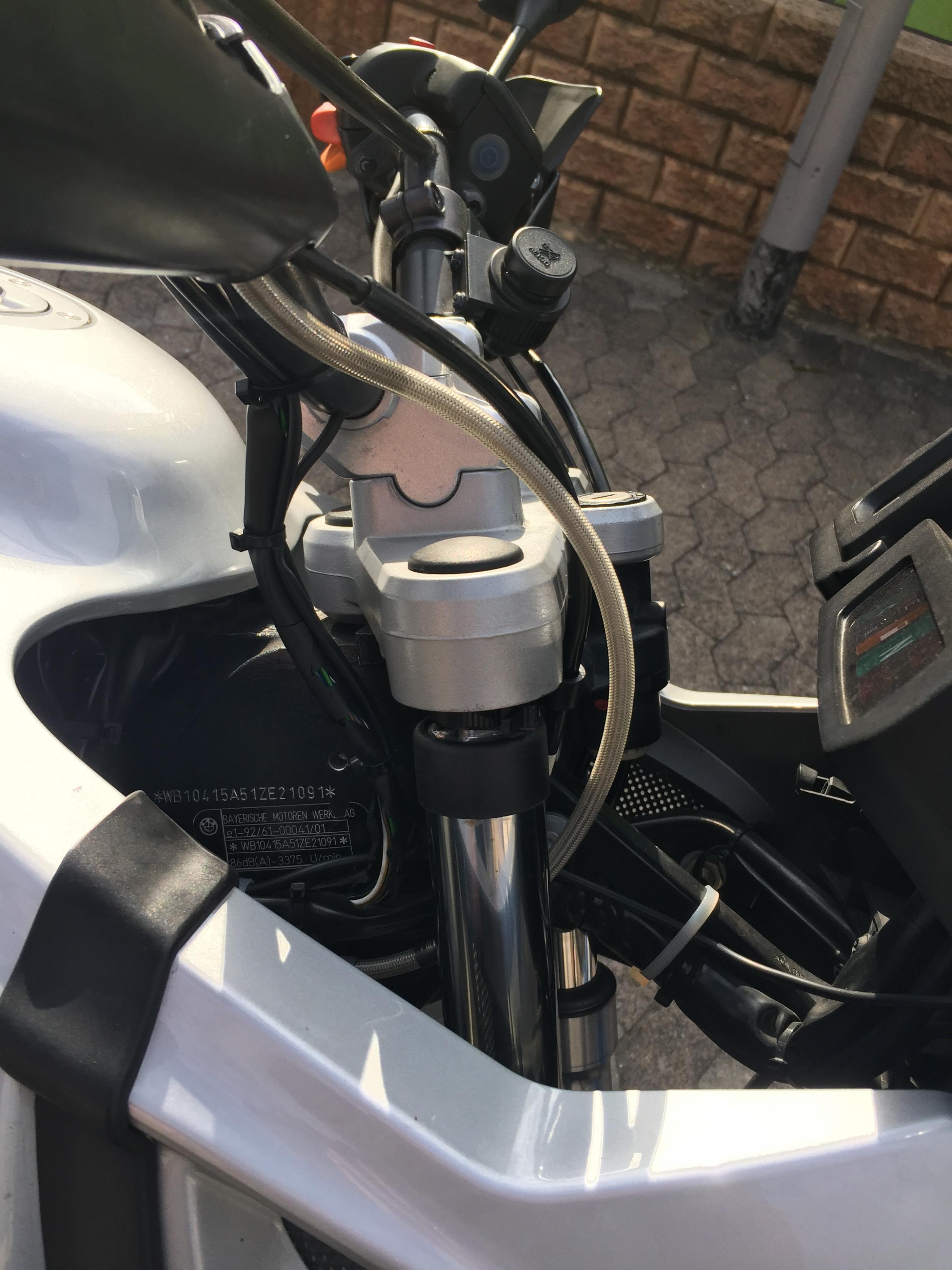

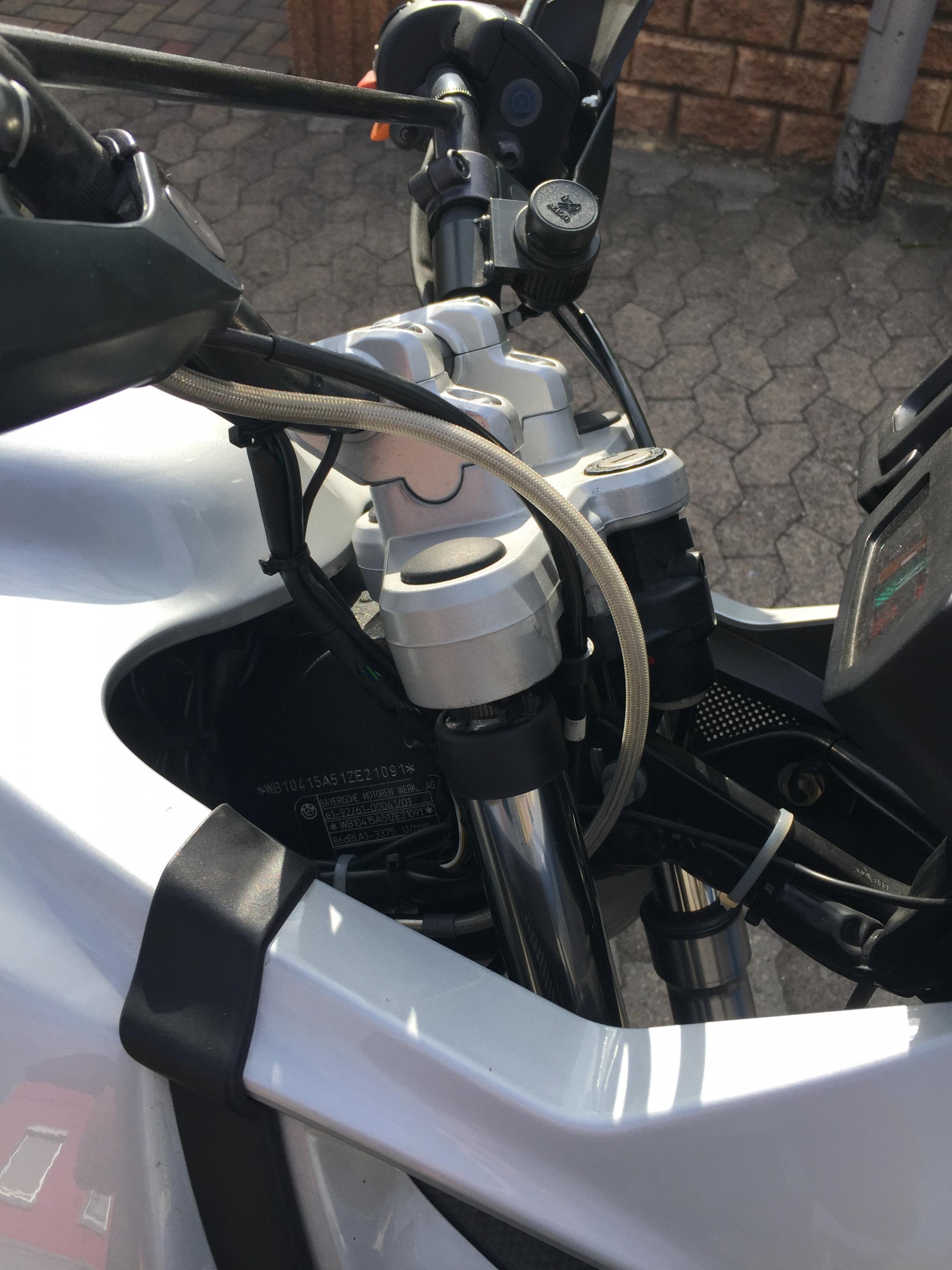

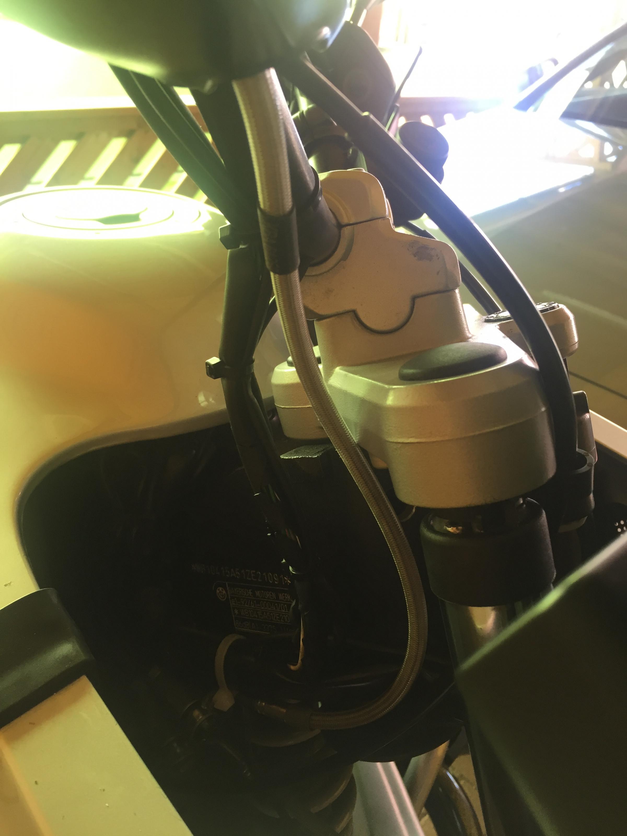

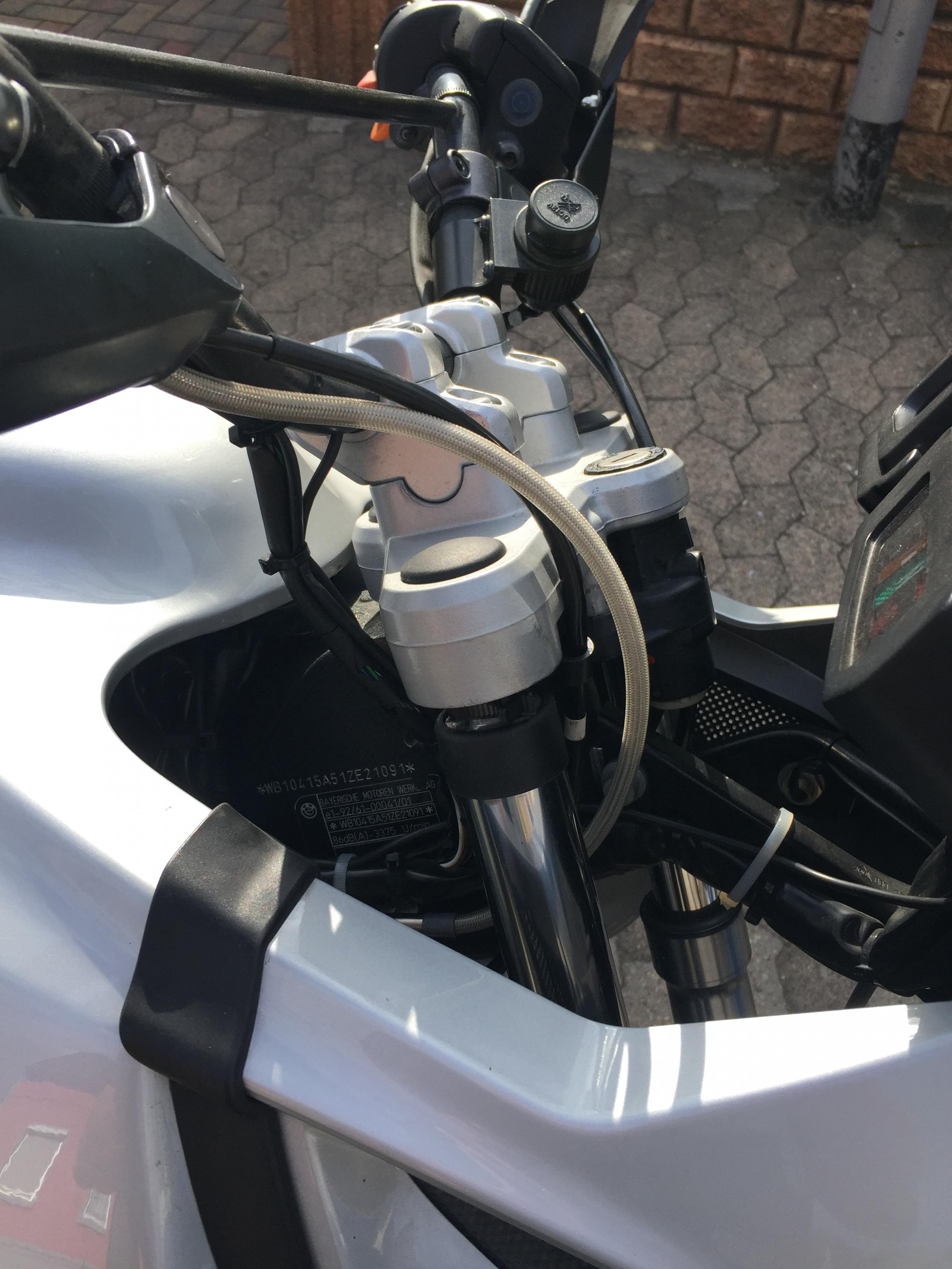

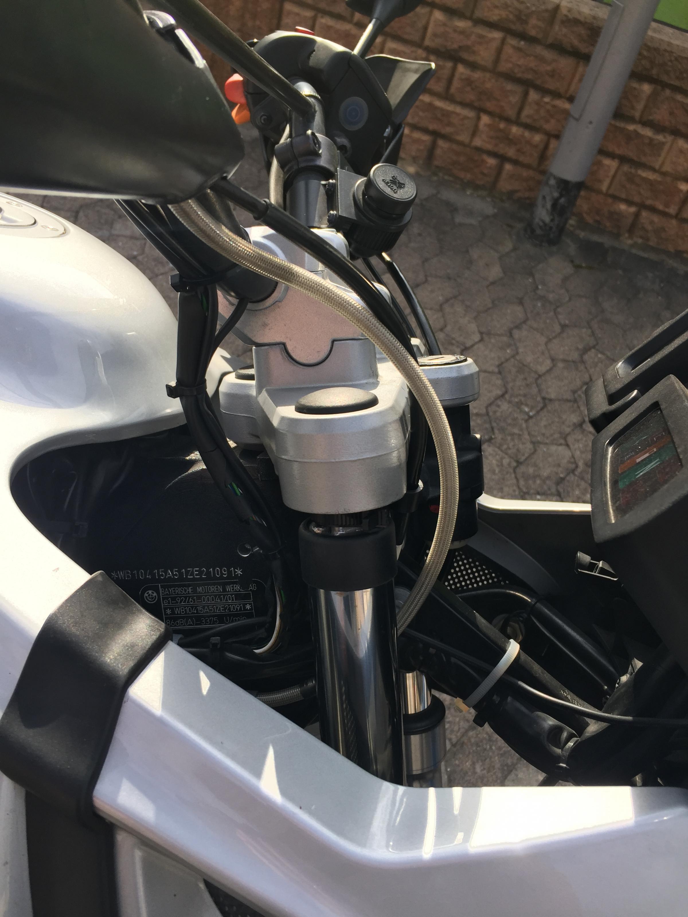

Habe die Bremsleitung (mit Originallänge) hinter die Gabelbrücke gelegt, das funktionierte wunderbar und es muss jetzt auch nichts verlängert werden.
Huntersjoyer
17.06.2017
49
Bei der Aktion konnte ich auch gerade die schwarze Gummikappe vom Standrohr erneuern, die alte hat nämlich schon gefehlt.
und nein... da ist noch Spiel drin und es klemmt sich nix ein beim einschlagen.

Von dieser Art der Verlegung halte nicht viel , nur um Geld zu sparen . Wird sich im Laufe der Zeit rächen. Die Leitung scheuert ständig an der Gabelbrücke.
Eventuell wird auch der Anschluß unterm Tank stärker belastet beim einschlagen.
Aber jedem das seine. Erfahrung macht klug.

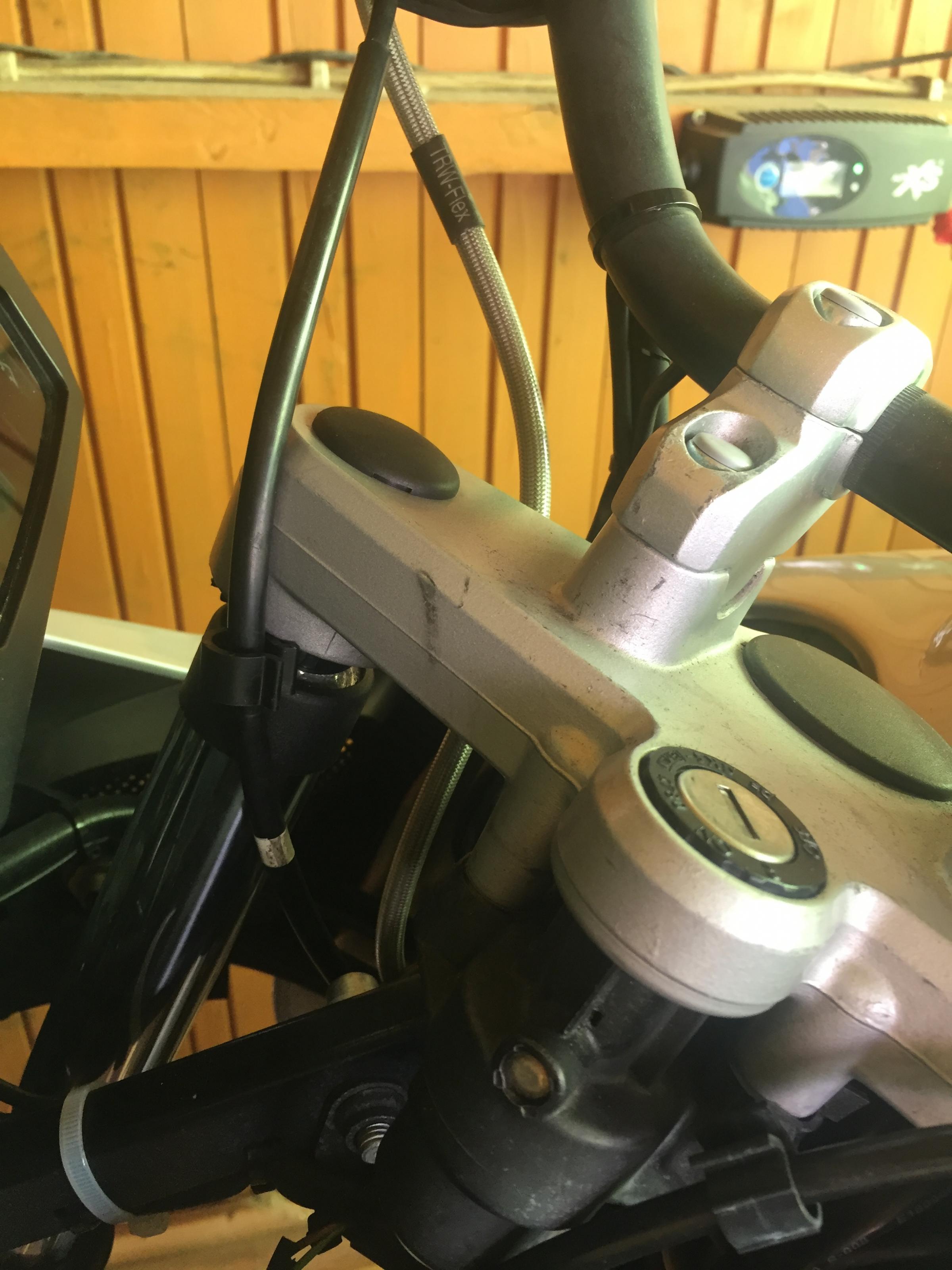

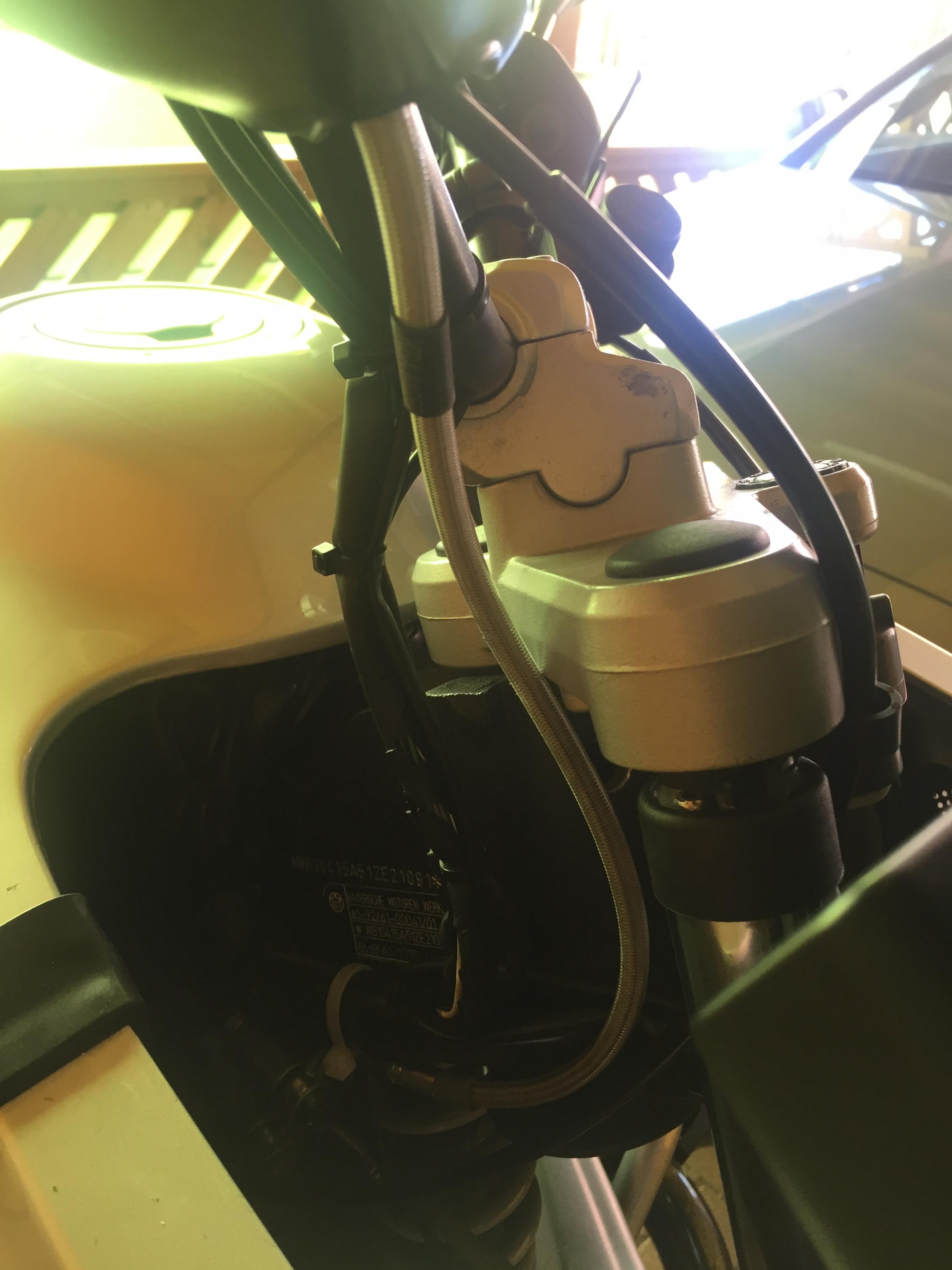

so ich habe auf dich gehört (mir selbst hat es aber auch nicht so 100% gefallen) und heute bei meinem Schrauber des Vertrauens eine länger Stahlflexleitung einbauen lassen.
Jetzt ist eine +3cm Leitung verbaut , also mit einer Gesamtlänge von 47cm und es ist alles wieder an seinem Platz wie es soll.
