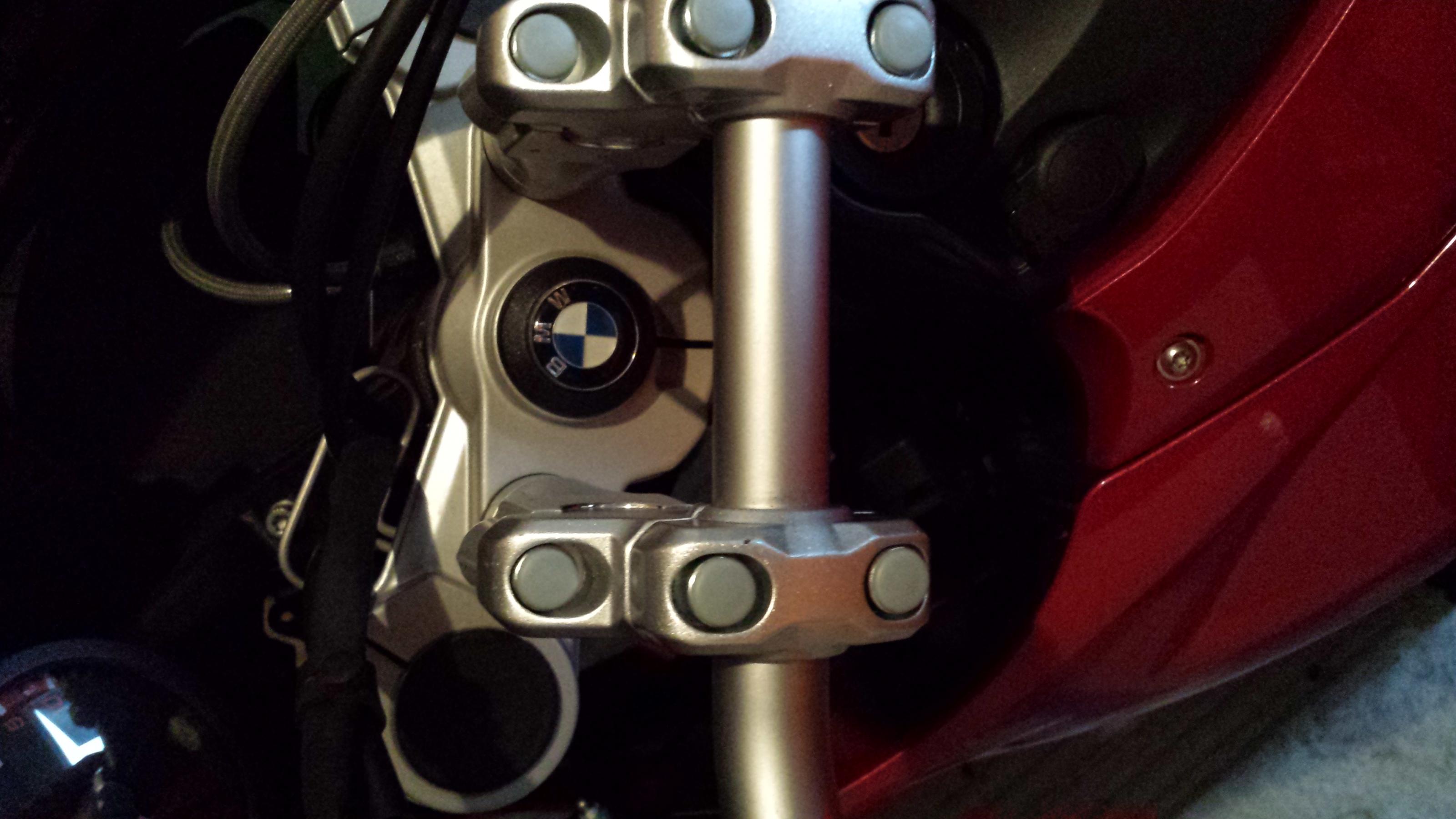

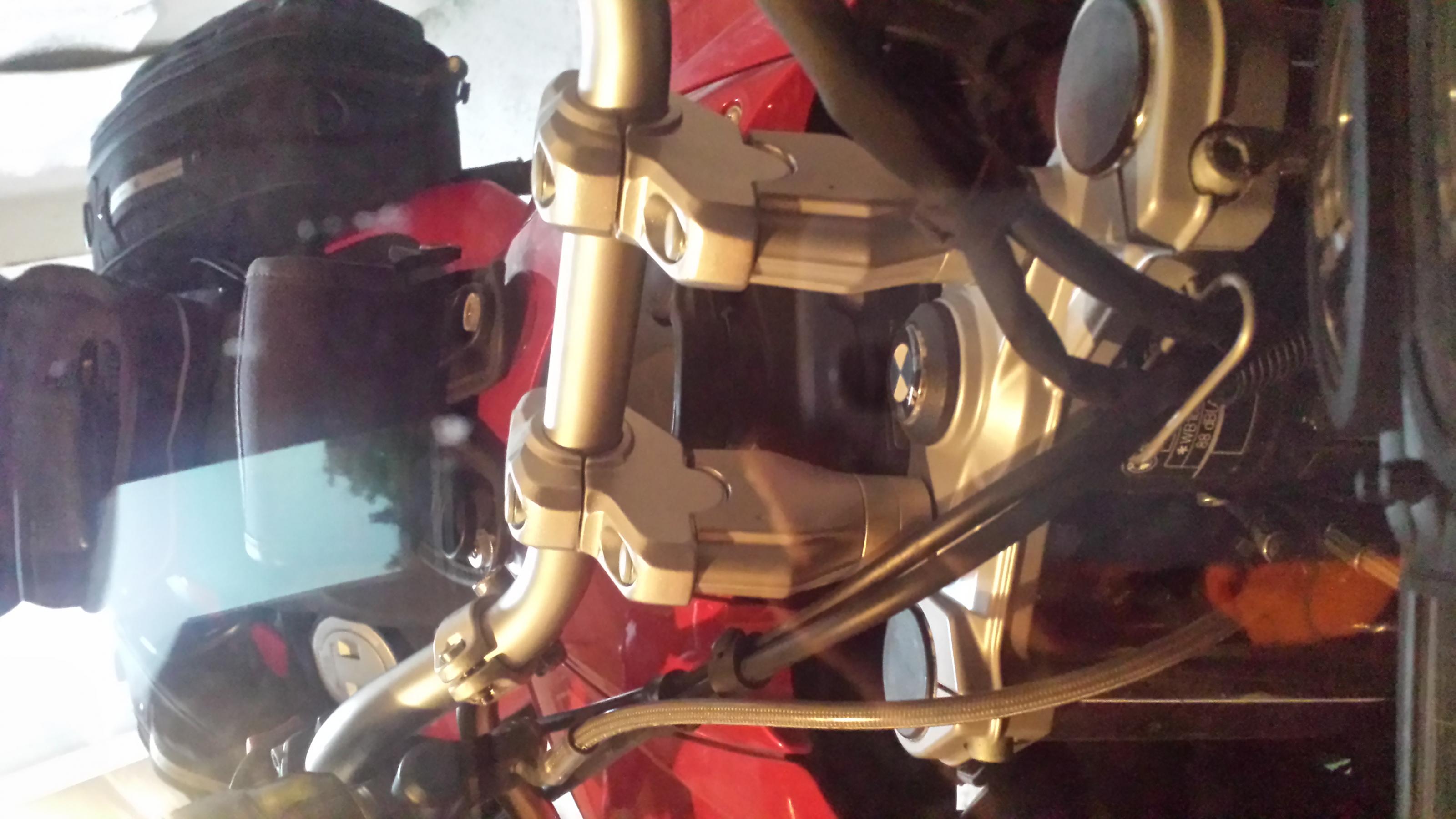

Hallo an die Forummitglieder,ich verzweifle,:help:ich möchte mir den Lenker an meiner GS 700 20140118_135701.jpgetwas nach hinten verlegen,um meine gestreckten Arme etwas zu lockern,die passenden Adapter sind schon ausgesucht,wo ich etwas unsicher bin ist,:wavespin:beim Anzugdrehmoment der Schrauben,wer kennt sich etwa aus damit.

Wenn du daran verzweifelst, dann solltest Du vielleicht besser zum :) damit fahren. ;)
Oder Du riskierst einen Blick in die Anbauanleitung, dort steht so etwas nämlich üblicherweise drinnen.

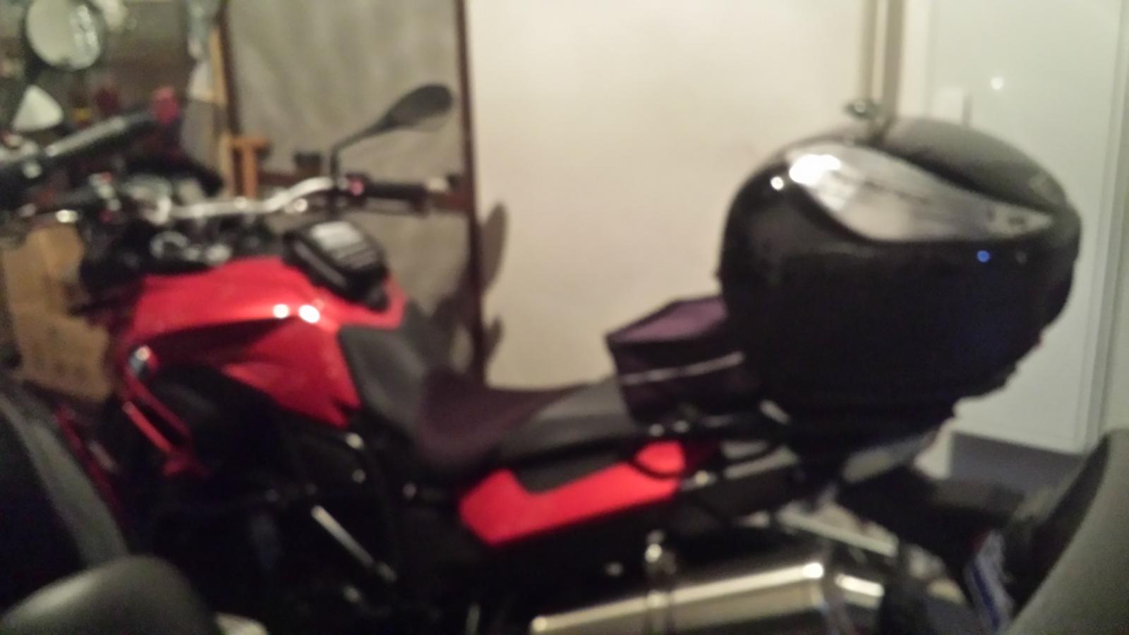

Du bist wohl auch am Fotoapparat verzweifelt, wie schafft man es nur mit einer Digitalcamera solch unscharfe Bilder zu machen? Nach dem lesen der Anbauanleitung solltest Du vielleicht auch mal die Bedienungsanleitung des Fotoapparates zur Hand nehmen :-) :-)

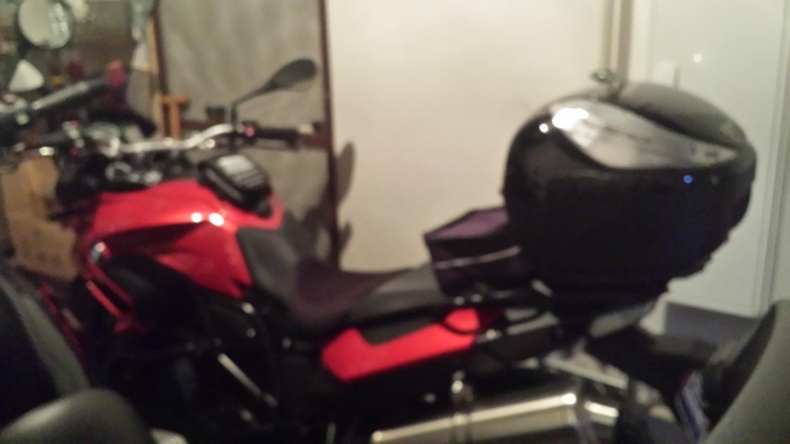

Na sei doch mal ehrlich, was wolltest Du mit diesem unscharfen Foto eigentlich zeigen? Mußt ja nicht gleich beleidigt sein.

Kannst du mir mal den Hersteller und Modellbezeichnung der Tank-Tasche nennen? So was kleines suche ich nämlich noch....

Hallo Pauline
Lenkerklemmbock mit 24 Nm laut BMW Beschreibung
Gruß Ralf

Also die beiden Klemmblockschrauben werden bei der 700er mit 25Nm angezogen.
Stell Dir das aber nicht so einfach vor. Ich habe es allein mit 25Nm bis jetzt noch nicht geschafft.
Da der Block in einem Gummilager liegt, dreht er sich immer mit. Ein zweiter Helfer könnte günstig sein.
Danach müssen beide Blöcke auch wieder schön parallel zueinander stehen. Und viel Platz hast Du mit dem "herumliegenden" Lenker auch nicht. (Leg eine weiche Decke o.ä. darunter.) Zumal die unteren Muttern auch nicht besonders gut zu erreichen sind.
Diese sollten übrigens dabei ausgetauscht werden (Teilenummer: 33306760587), da sie die Schraubverbindung sichern (sind unten rum oval). Zwei Stück kosten gut 2€.
Außerdem musst Du darauf achten, dass die Punkte am Lenkerblock nach vorn zeigen und die Punkte am Lenker am Klemmschlitz liegen.
Von den vier Schrauben der Lenkerklemmung schraubst Du erst die oberen fest (ich glaube auch 25Nm, bin mir nicht sicher). Danach erst die unteren. Das ist wichtig!
Viel Spaß dabei! :)

Oben liegt die Lenkerklemmung plan auf dem Block und unten ist der eigentliche Klemmschlitz. Siehst Du auch, wenn Du drauf schaust.
D.h. das eigentliche Festklemmen erfolgt durch die beiden unteren Schrauben.

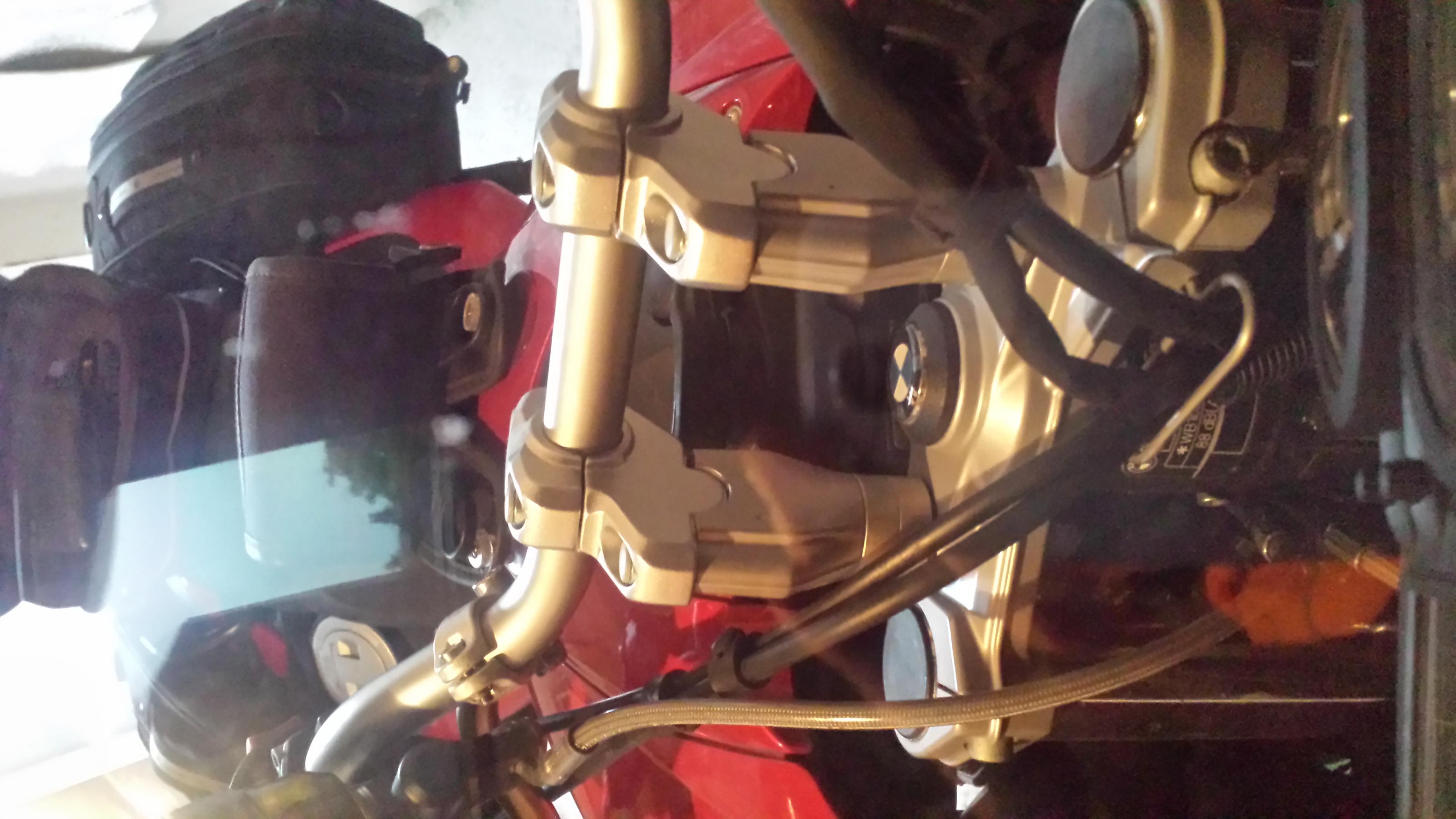

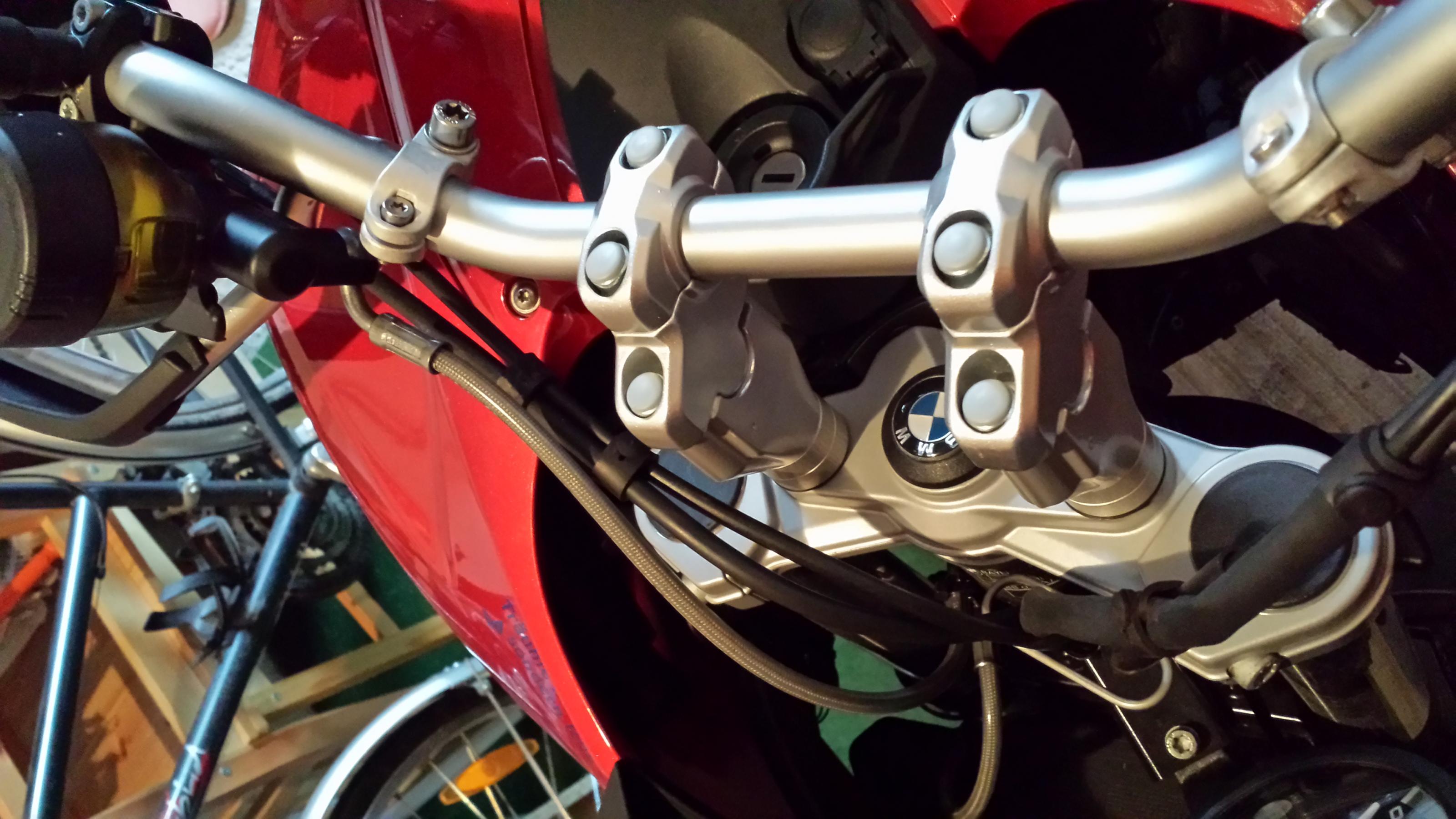

Hallo pauline, musstest du die Boedenzüge anpassen? Kannst du mal bei Gelegenheit ein Foto machen?
Passt die navihalterung noch Fud die lenkerbrücke?

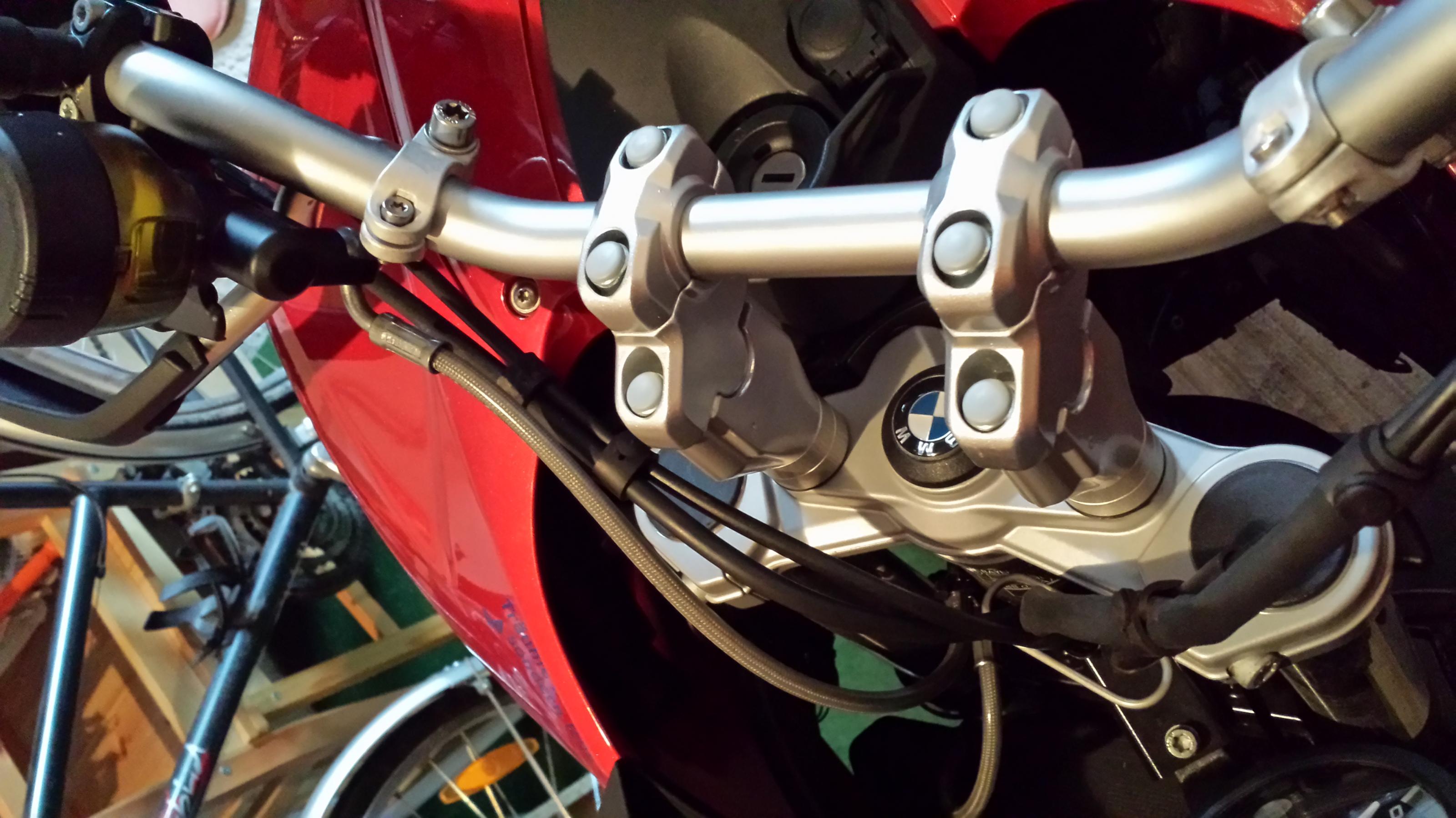

Hallo,also mit den Zügen gab es keinerlei Probleme,man hat viel Luft nach vorne für Navi,und bei Gelegenheit werde ich ein Bild einstellen,ich hatte es mir Schwieriger vorgestellt :wavespin:

Hi, sieht so aus als wenn du zusätzlich noch eine Lenkererhöhung drunter hast.
Gefällt mir und überlege echt mir diese auch anzuschaffen. Ich habe nur 20mm Erhöhung drauf und es könnte mehr sein.... Meine Arme sind noch zu sehr gerade.
Danke für das einstellen der Fotos
