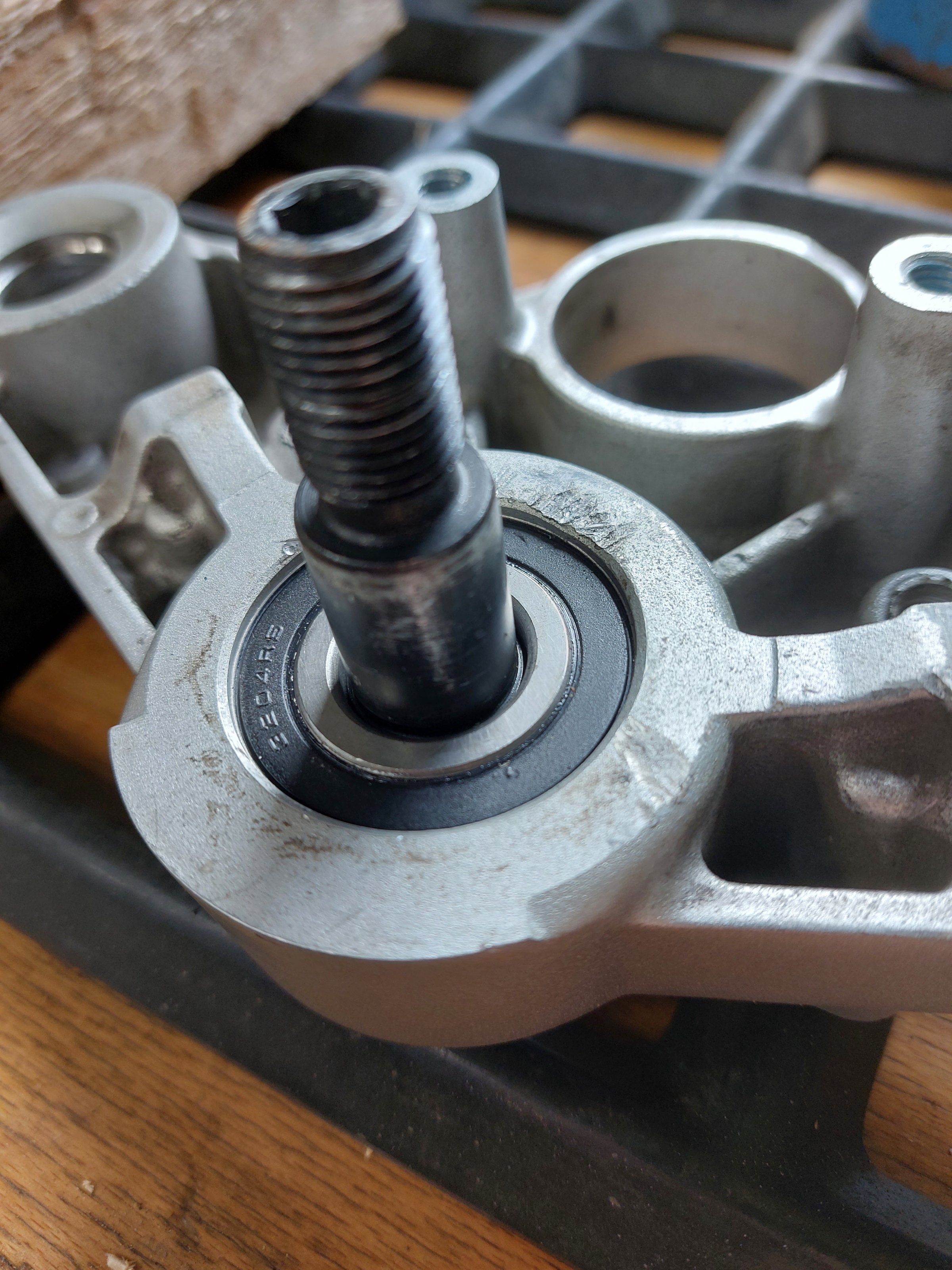

Moin Carsten,
die beiden kleinen Taumellager sollten schon recht stramm sitzen.
Das eigentliche Lenkkopflager muss spielfrei und unter Spannung in die Lagerpassung eingebracht werden. Wenn das Lager aber mit der bloßen Hand schon in die Passung rutscht, dann ist es zu lose. Dafür gibt es von Loctite ein Buchsen- und Lagerkleber.
Loctite 648
Da muss man aber wissen, wie gering der auszufüllende Spalt ist. Sollte also nicht riesig sein.
Dann bleibt auch der mittlere Bolzen, der sehr stramm sitzen muss.

Daddy Tool
Daddy Tool
08.02.2016
795
Bielefeld
R1200GS 30 Jahre
Hmmm. Loctite gibt da keine genaue Daten an. Setzt das Lager damit ein und achte auf den Sitz. Also das es auf Anschlag sitzt. Siehe das von mir eingefügte Bild.
Sollte so klappen.
