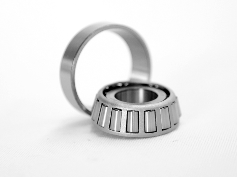

kleines Update: Die F800GS hat die gleichen Lenkkopflager verbaut wie fast alle anderen Telegabel BMW's.
Also: z.B. R75/5, R80RT, R100RS, R80/100GS, K100RS, F650 etc etc etc
Nämlich: 320/28 nach ISO355/DIN720 mit den Abmessungen: 28x52x16
so die offizelle Bezeichnung.
Vereinzelt taucht als Höhe die 16,85 bzw 16,5 auf, ist nicht korrekt weil mit dem Lagerkäfig gemessen!

Hol den Thread mal wieder hoch. Soeben beide Reifen und hintere Radlager gewechselt und dabei festgestellt, dass das LKL in der Mittelstellung rastet. Beim Fahren habe ich bisher nix gemerkt, konnte auch locker die Hände vom Lenker nehmen und die Karre fuhr weiter ruhig gerade aus, was mich zu der Frage bewegt, ob ich meinen Kurzurlaub mit ca. 1500 km noch machen kann? Wird mir keiner so wirklich sagen können, andererseits ist das wahrscheinlich nicht erst seit gestern. Das Lager ist wie oben beschrieben 320/28 nach ISO355/DIN720 mit den Abmessungen: 28x52x16. Davon brauche ich dann wohl Zwei? Wo kauft ihr die? link?
Sind diese Lager dann zweiteilig, wie auf dem Bild
Die untere Hälfte wird dann erwärmt und über den "gefrorenen" Gabelschaft gezogen und die obere Hälfte?
