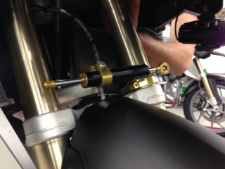

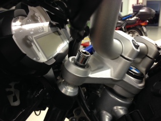

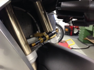

habe ihn mit Hilfe eines Mechanikers eingebaut, Telelever-Mutter war sehr fest wegen Loctite, wir mussten diese erhitzen, sonst problemlos (40 Minuten), die in der Montageanleitung angegebene Kürzung der Verkleidung innen mussten wir nicht machen. Drehmoment weiss ich nicht, habe das Gefühl dass die GS mit Dämpfer bei hoher Geschwindigkeit etwas ruhiger fährt....

Ja danke diesem Beitrag kenne ich. Es geht um die mittlere Befestigung ist da eine lange Schraube? Spezialschraube?
