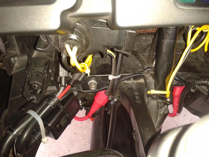

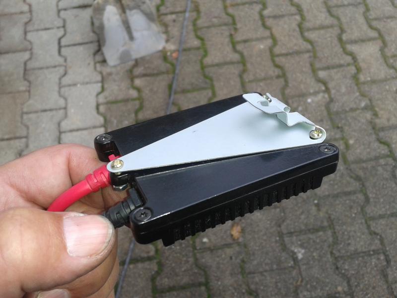

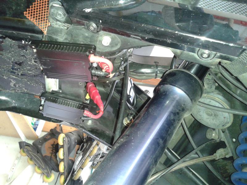

Hallo RunNRG,
ich schließ mich da mal dem Walle an und hab ne weitergehende Frage zu Deinen Modifikationen:
1. Hast Du einen Schrumpfschlauch für alle 4 Kabel einer Einheit benutzt oder jeweils zwei Schläuche für die Leitungen der Lampe und des Steuergeräts? Erste Version hätte den Nachteil, daß Du (unterwegs?) nicht geschwind mal einen neuen Brenner einsetzen kannst. Zuvor müßtest Du den ganzen Schrumpfschlauch wieder aufschneiden.
2. Was ist denn diese von Dir genannte CAN-Bus-Box? Mein Doppel-HID-Set war nicht ausdrücklich für CAN-Bus beschrieben (brauche ich ja in meiner 11,5 GS auch nicht ) und war auch net teuer (ca. 35 Euro), hat aber trotzdem zwischen Schaltgerät und Brenner so eine ca. 50 x 20 x20 mm große Box im Kabel. In der Box scheint mir ein Kondensator oder eine Spule zu sein. Man kanns aber nicht genau erkennen, weil eingeschrumpft. Dafür sind die Schaltgeräte schon flach und mini. Die meines ca. 4 Jahre alten Vorgänger-Kits waren mindestens doppelt so dick und einiges größer. Wenn ich Dich richtig verstehe, hast Du diese Teile einfach eliminiert. Hätte ich mich jetzt nicht getraut und hab die Boxen einfach akzeptiert. Aber wenn dort tatsächlich jeweils 20 Watt nur verbraten werden, ists ne Überlegung, diese Heizung einfach zu entfernen.
In meinem Bild 1 sieht meine eine "Box" links unten am Bildrand, mit weißem Kabelbinder fixiert.
Bild 2 zeigt ein Schaltgerät, Bild 3 die Einbaulage (und ein paar alte Inliner...sorry!)

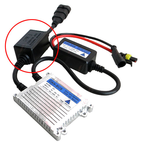

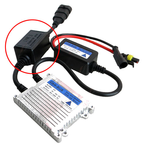

Hallo RunNRG, (...)
(...) Grüße vom elfer-schwob
Ich vermute, es ist das im Bild eingekreiste Bauteil:

Richtig, wobei meine "Can-Bus-Box" als separates Bauteil ausgeführt ist mit Stecker/ Buchse und eingeschleift wird.
Ich hatte also vorher auch 3 "Kästchen" unterzubringen, den HID-Ballast, das Plastik-Kästchen zwischen dem Ballast und der Lanpe und eben den "CAN-Bus-Error-Eliminator.
