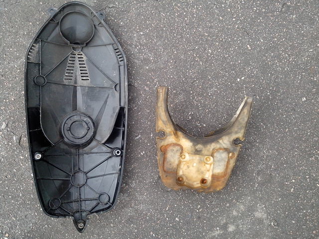

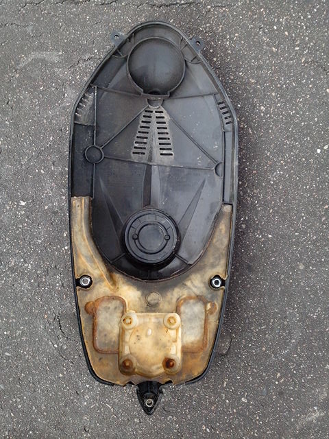

Hallo Leute,
habe heute mal den LM-Deckel demontiert um die Spannung des Antriebsriemens zu überprüfen. Dabei fiel mir auf das sich darunter vor allen um den Schaumstoffeinsatz unter den Deckel viel Dreck und Wasser angesammelt hat und sich schon die Farbe vom Alugehäuse des Motors anfängt sich abzulösen. Um die untere Riemenscheibe, also Richtung Kurbelwellendichtung war alles trocken, allerdings fahre ich auch Offroad und muß deshalb ab und zu das Bike gründlich kärchern. Da das Schaumstoffteil im Deckel wie ein Schwamm Wasser und Dreck speichert, meine Frage was für eine Funktion hat das Teil? Nur zur Geräuschdämpfung o.ä.? Wenn ja, würde ich den Deckel ohne den "Schmutzspeicher" montieren.

der wird doch schon lange nicht mehr verbaut.....
raus mit dem Teil, die Auswirkungen hast Du ja eh schon selbst erkannt.

Hallo Leute,
danke für die Infos! Werde den "Schwamm" also nicht wieder montieren...:cool:
