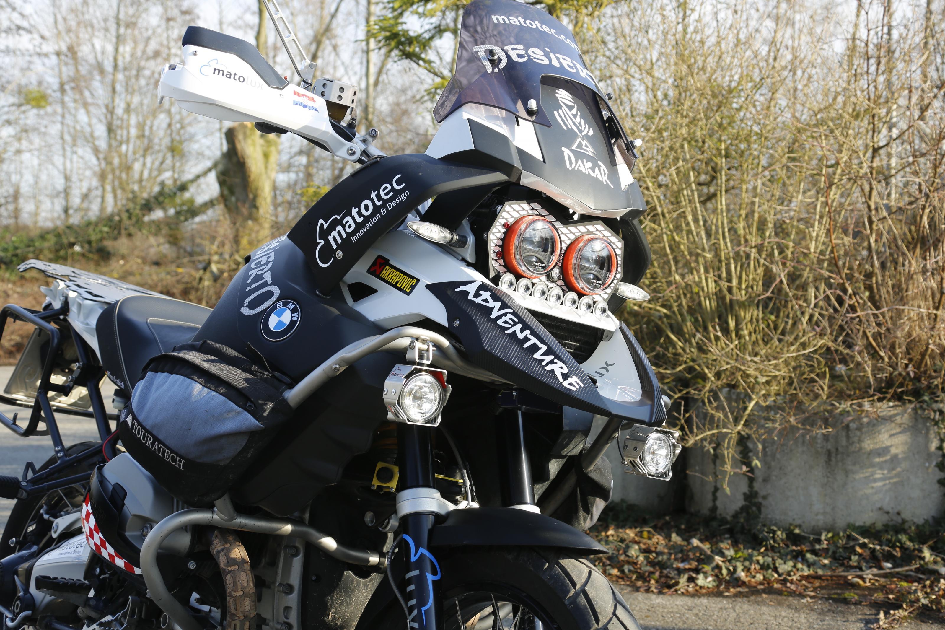

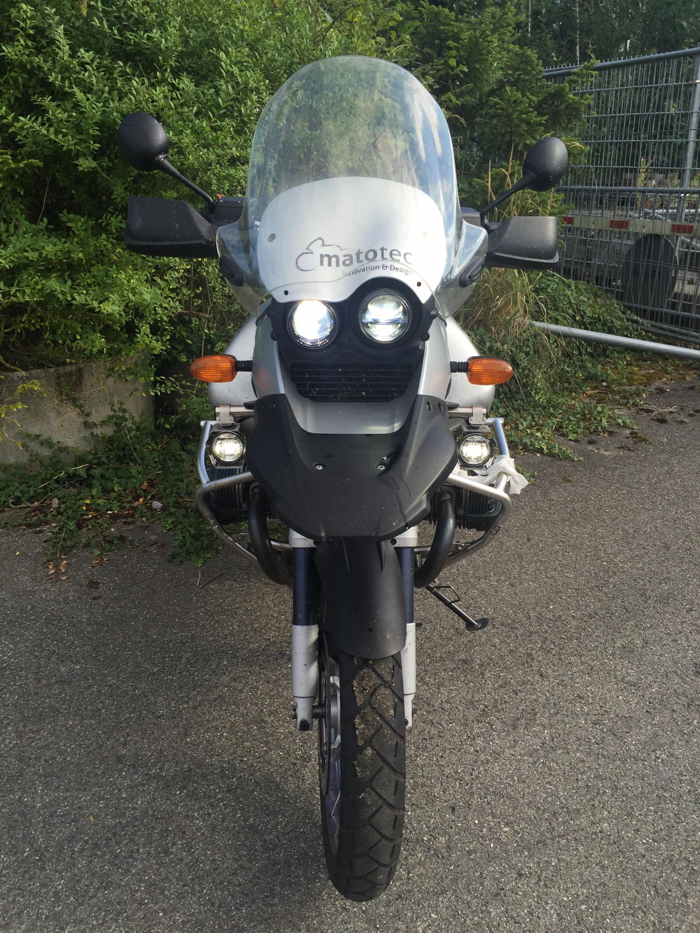

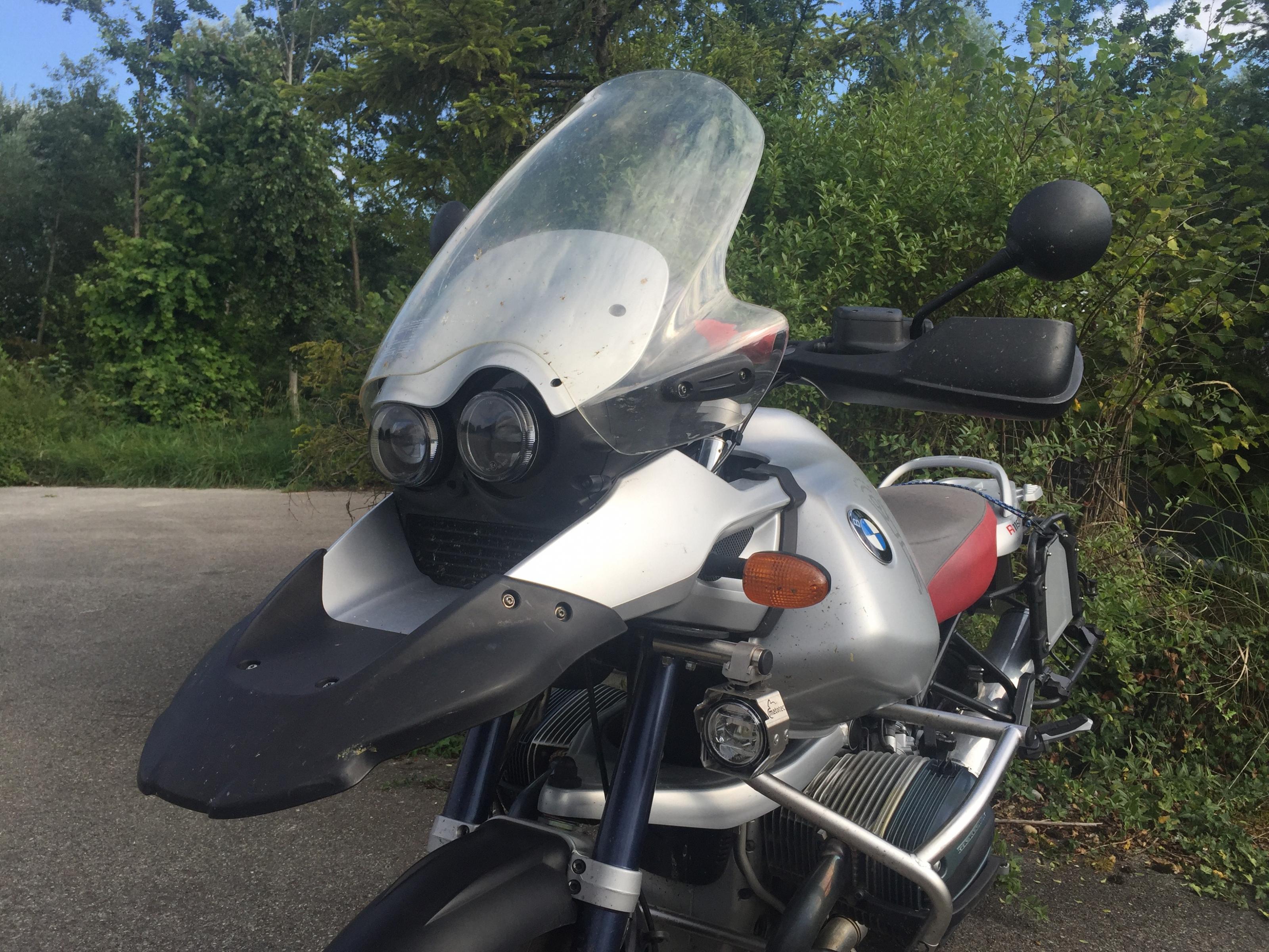

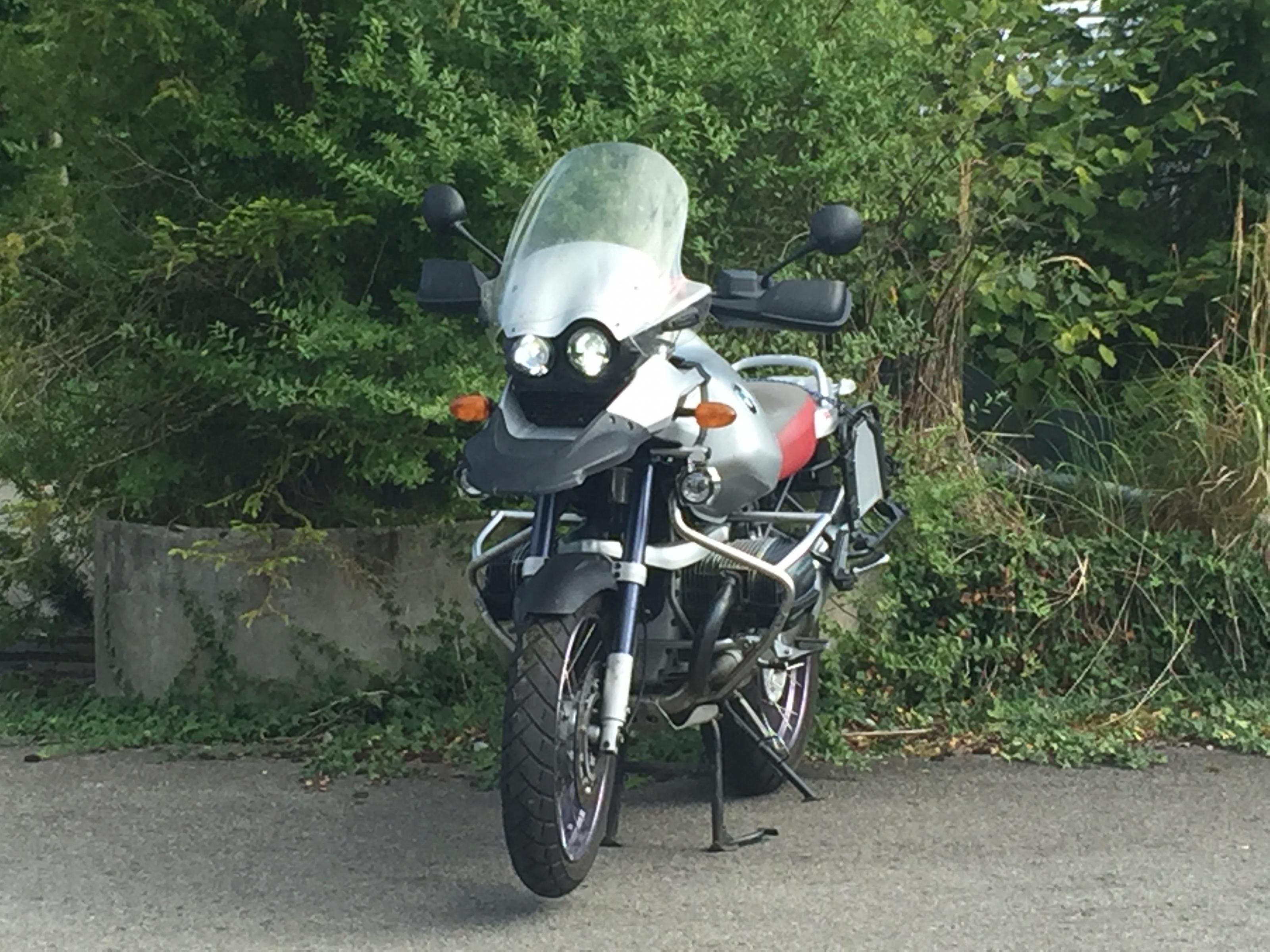

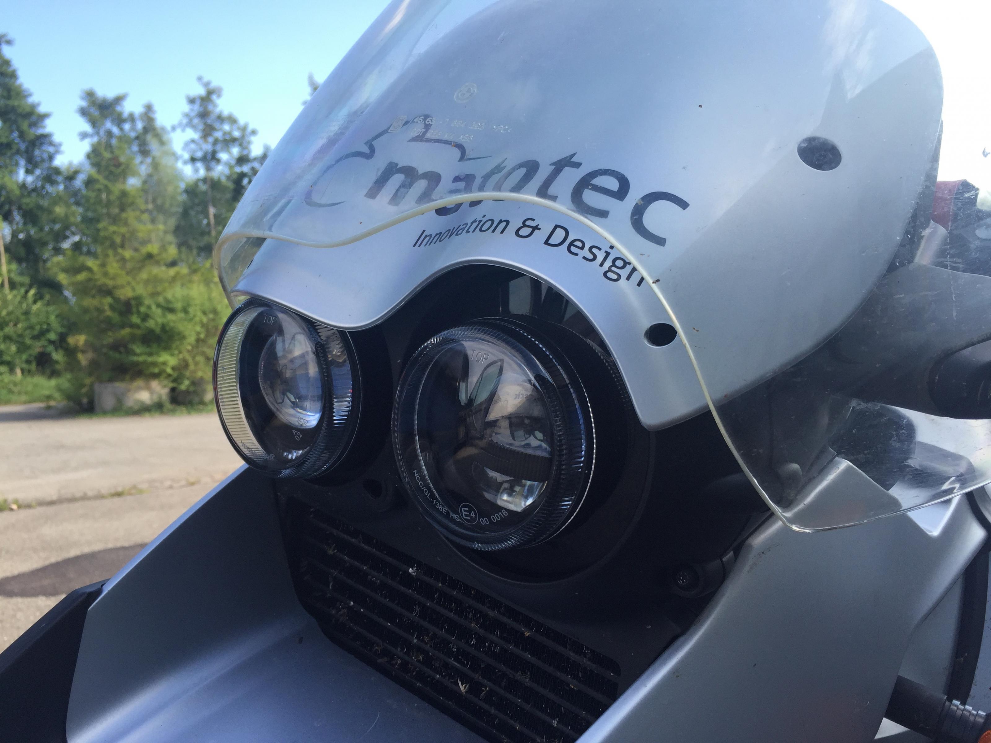

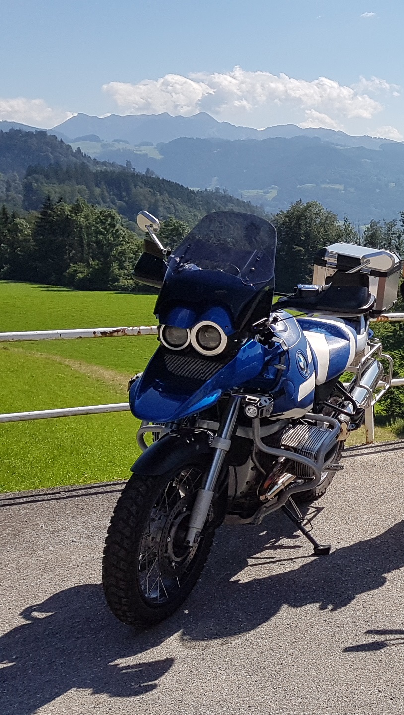

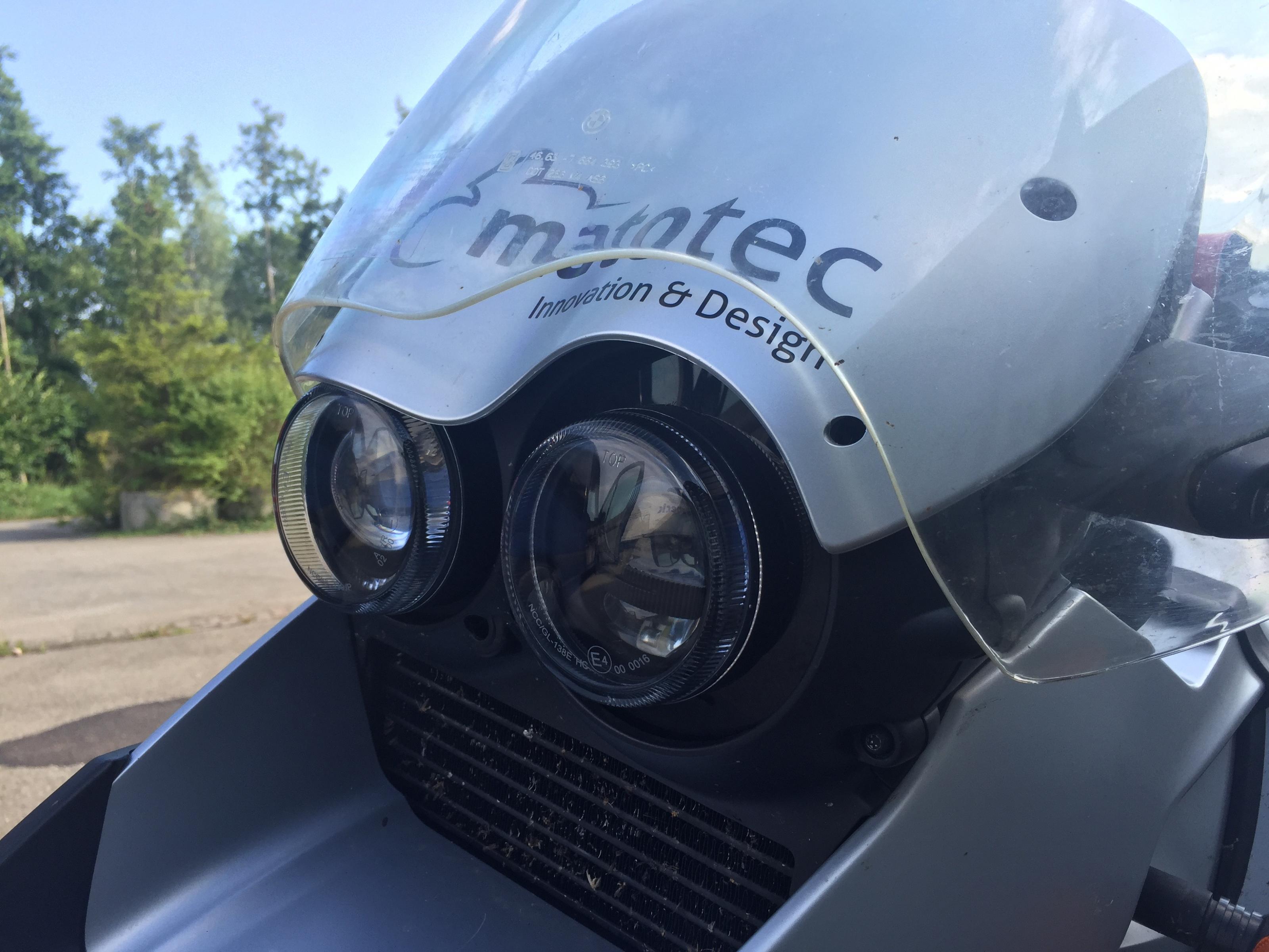

für mehrere Mitglieder hier aus dem Forum habe ich die GS 1150 auf komplett LED Umgebaut,HAUPTSCHEINWERFER und auch ZUSATZ FERN oder NEBEL SW, ist 100 % Legal und die umbau dauert, wenn ich das mache nicht mal ca.10 Minuten. komplette Original Scheinwerfer raus und meiner rein !
hier unten auf dem erstem Foto ist ein LED HELLA Module verbaut, geht auch, Das sind die Module mit dem "RING" als Tagfahrlicht mit Kombination als Positionslicht alles LEGAL !!!
es gibts aber manchen die XENON wollen, auch kein Problem, kann ich mann auch als XENON oder BI Xenon zusammenbauen, ist zwar ILLEGAL aber kein grosser unterschied von Beleuchtung zu die LEGALE LED egal von NOLDEN HELLA oder DUOLUX.
Hier ein paar fotos die ich meinst verbaue es sind Module von NOLDEN.
Leuchtdauer ca. 10.000 Std. alles LEGAL und StVo Zugelassen !!!
Mato

Klasse das das funktioniert....sieht nur irgendwie noch "glubschiger" aus....
WorldEater
WorldEater
08.07.2006
6.298
Hanau
Genau das habe ich mir auch gedacht... :giggle:
Aber wirklich gute Arbeit..!
Hier im Forum hat doch schon einmal jemand seinen 1150er LED-Selbstumbau** vorgestellt... ich vermag es gerade nur nicht zu finden.
**Edit: Auch mit Nolden-Scheinwerfern, wenn ich nicht irre.

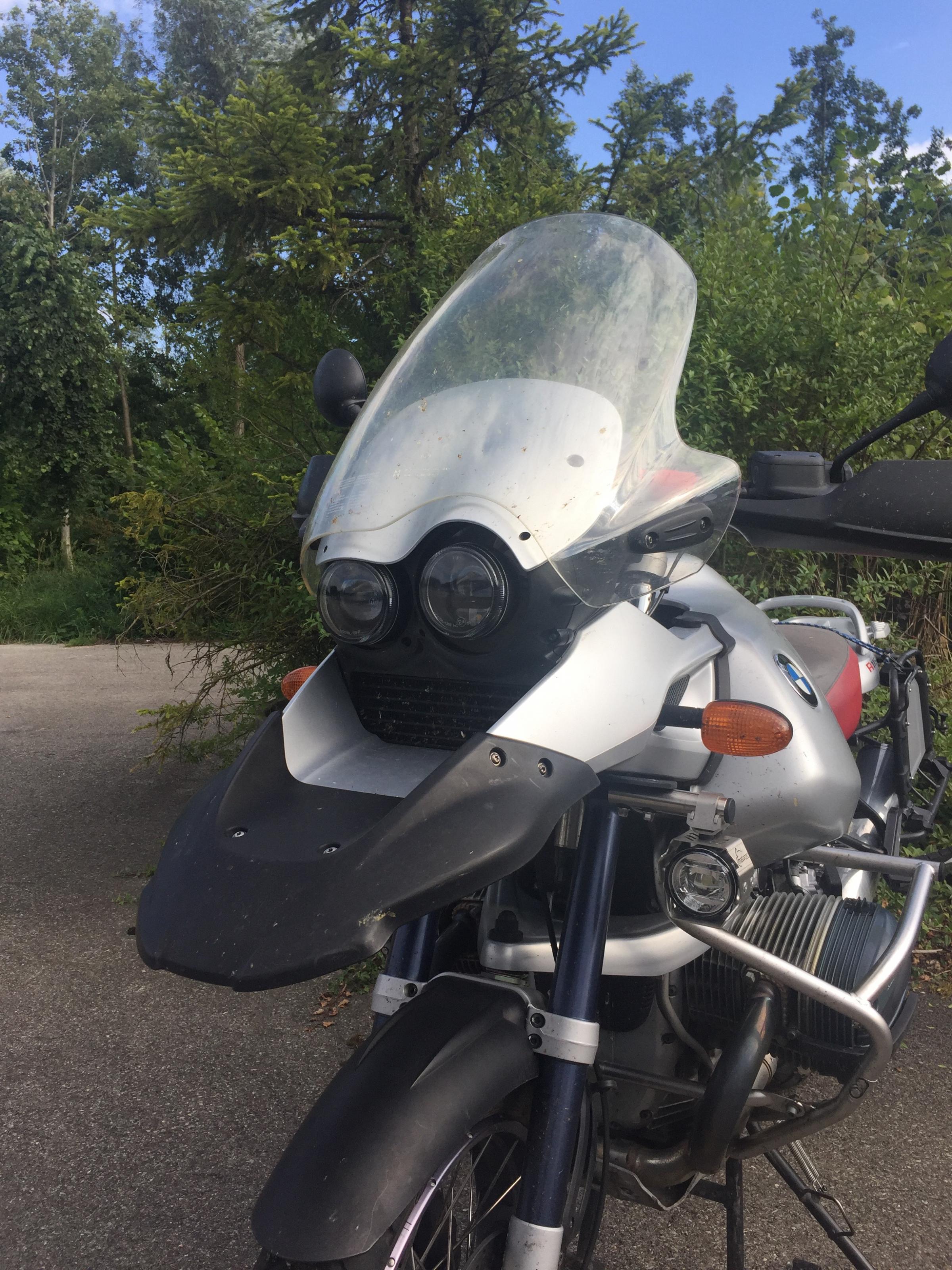

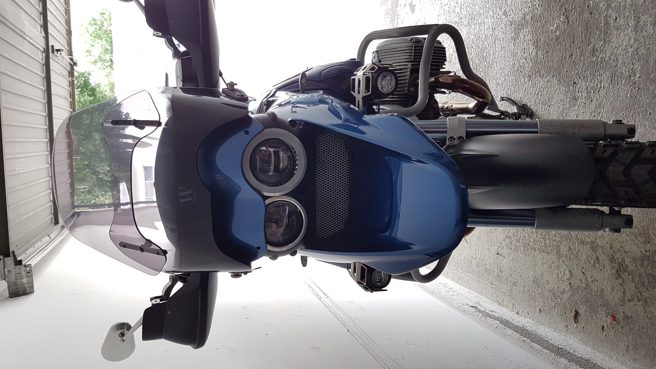

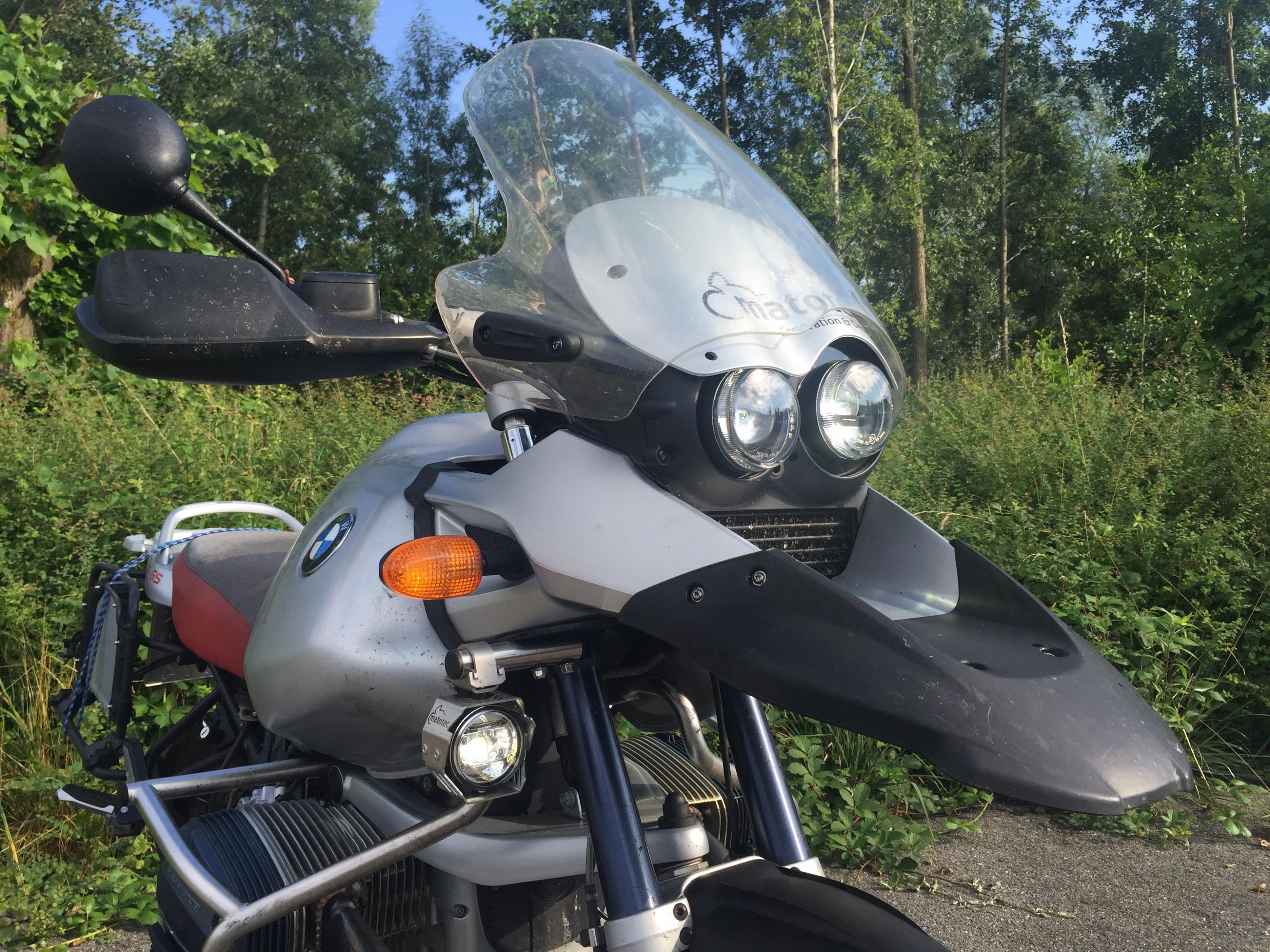

Hab auch den Umbau per Norden Modulen gemacht.
Mit Distanzhülsen bekommt man die auch auf "Normalmaß" ;)20160723_154730.jpg
Sorry für die gedrehte Grafik, kann ich am Handy grade nicht drehen...
Bei Interesse gibt es morgen mehr vom PC...

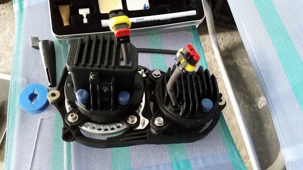

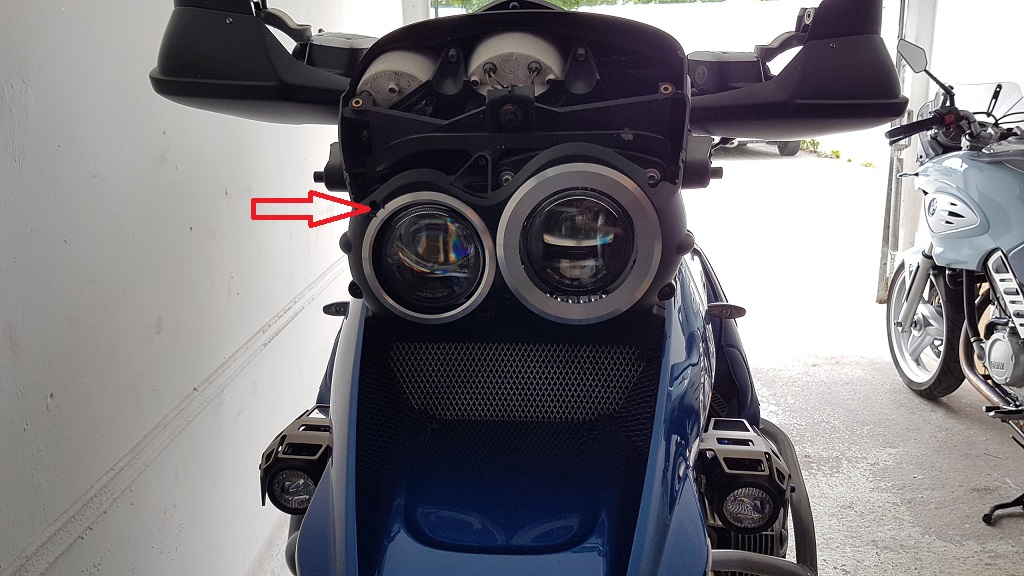

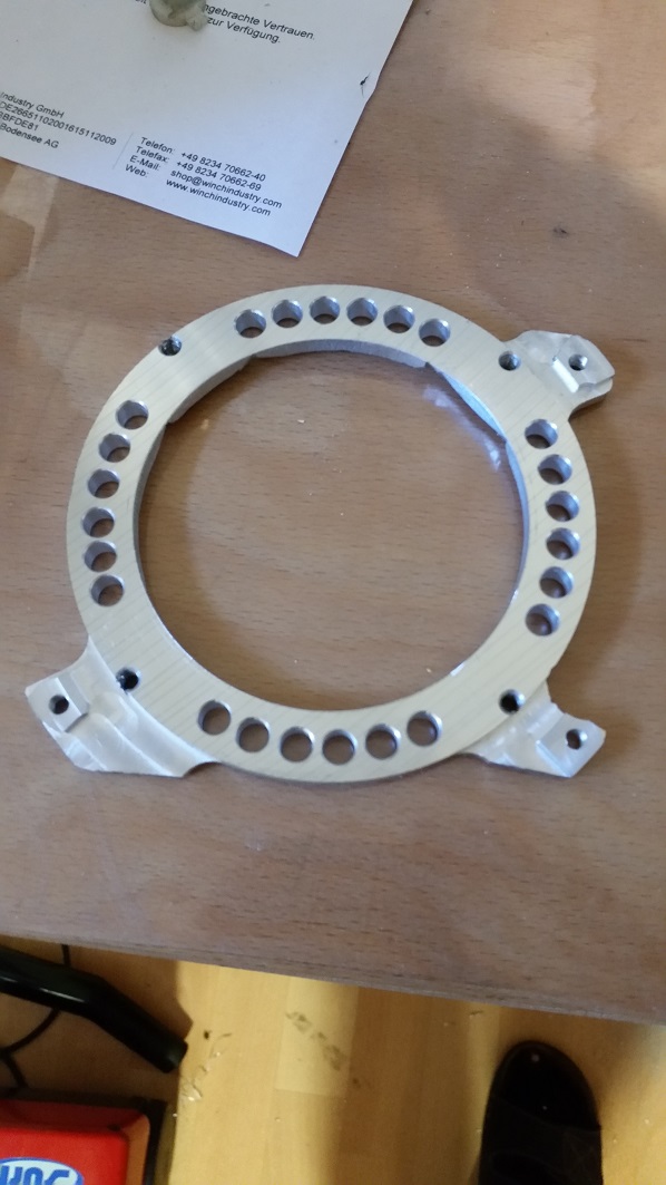

Hier wie angedroht der "Baubericht"
(ich mach zum Glück von jedem Sch*** Fotos ;))
Die Module sind folgende von Nolden (über Bozzo bezogen)

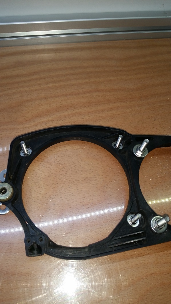

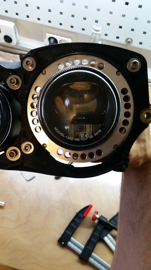

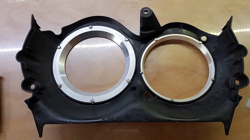

Ich wollte wie auch schon andere hier nach dem Umbau die originale Einstellbarkeit weiter nutzen können,
daher habe ich als erstes einen Ring gefräst, der außen die originalen 3 Punkte hat und innen das Abllendmodul
aufnimmt. In den originalen Rahmen habe ich M5er Schrauben mit großen Beilagscheiben gesteckt, und mit Muttern
axial spielfrei eingestellt und diese dann verklebt.

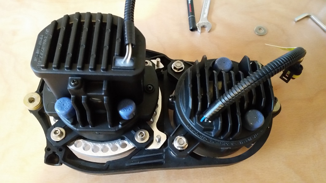

Das Abblendmodul im Ring, passte ganz gut :)
Die Löcher dienen der Gewichtsersparnis und zugleich Belüftung des Moduls
Das Fernlicht habe ich nur mit M6er Schrauben verbaut und 2 Muttern dazwischen gesetzt, um den originalen
Versatz der zwei Scheinwerfer zu erreichen.
(eine "Nase" des Moduls muss entfernt werden, auf dem Bild die unten rechts)
Das Abblendmodul ist mit M5 in den Adapterring geschraubt. Da die Löcher im Modul größer sind, kann man
einen eventuell vorhandenen Fehlwinkel gut ausgleichen.

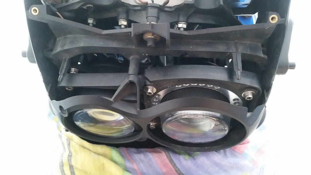

Den Rahmen mit den Modulen testweise verbaut und kontrolliert, ob die Lampen parallel zum Horizont und in der
richtigen Tiefe für die Abdeckung sitzen.
Das originale Wellrohr-Zeugs habe ich entfernt und die Kabel gekürzt, da die originale
Konfektion recht unbeweglich schien.

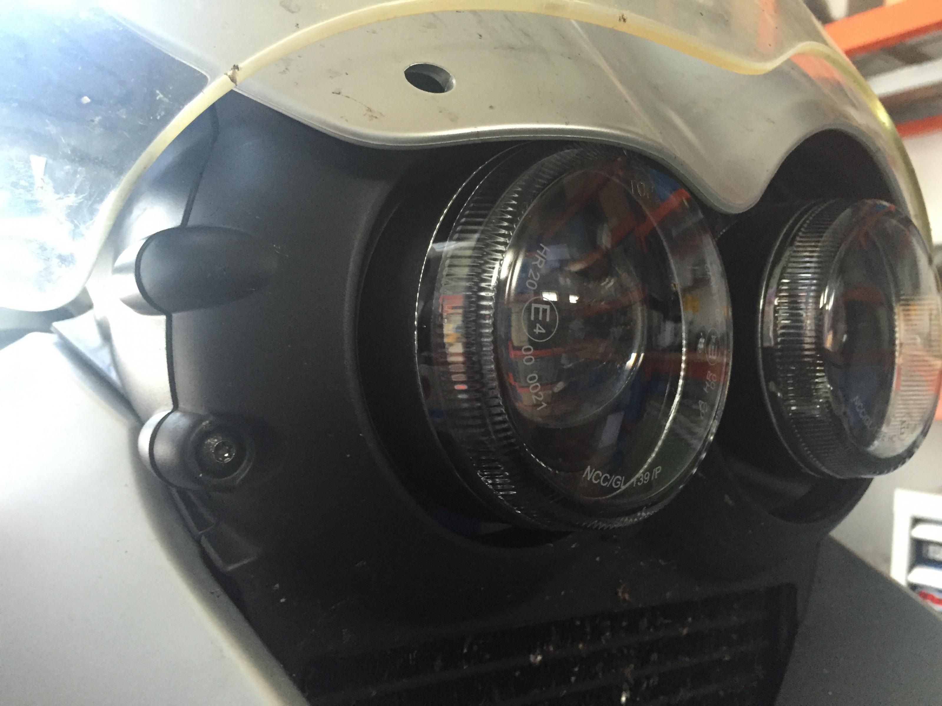

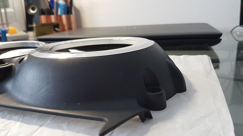

Da der Durchmesser der Module deutlich kleiner als der, der originalen Scheinwerfer ist gab´s noch Adapterringe.
Da ich Ludwig nach fast jeder Fahrt reinige, wollte ich nichts kleben, da sich Metall/Kunsttoff-Verbindungen
meist nach einiger Zeit wieder lösen zwecks unterschiedlicher Wärme/Kälteausdehnung.
Daher habe ich die Rinde so gedreht, dass sie mit einer leichten Presspassung sitzen und hinten etwa 0,2mm
kürzer als das Kunststoff sind. Mittels Schrauben (M2) und Scheiben ziehen sich die Ringe schön an.
(das erste Bild ist noch ohne Schrauben)
Falls die Schrauben zu aufwändig sind, kann man den Hohlraum der zwischen den Ringen und der leicht
konischen Fläche im Kunststoff auch mit Epoxyd füllen...
So sah das Ganze dann montiert aus
(da wo der rote Pfeil ist, muss der Kunststoff entfernt werden oder der Ring etwas mit einer Rundfeile bearbeitet
werden)
aktuell leuchten die Ringe noch etwas, bin aber am überlegen ob ich sie Glasperlstrahle und klar Pulverbeschichte;
würde besser zu den ganzen satinierten Oberflächen passen...

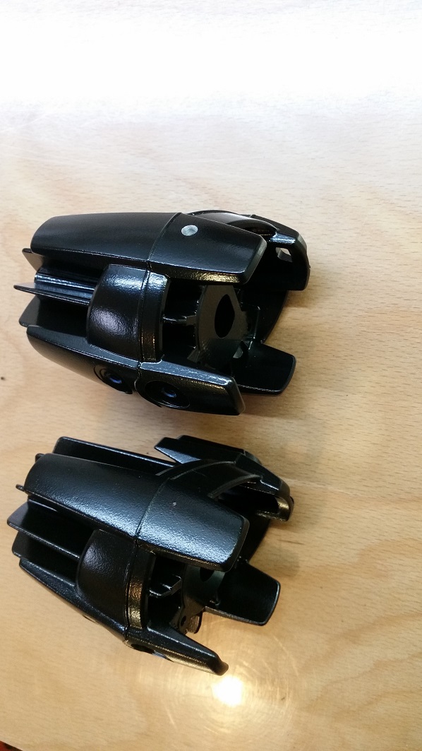

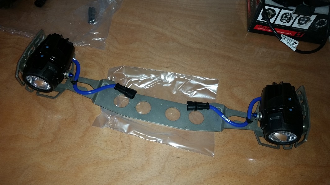

Die Nebler sind die originalen von BMW. Habe die "Osram-Leuchtmittel aus den Hella Neblern" :o gebaut um
sie vernünftig abzudichten (ich traue keinem Serienprodukt :rolleyes:)
Die Kühlkörper sind sehr massiv und lassen sich auf verschiedenste Arten befestigen.
Ich hatte sie anfangs quasi auf dem Kopf montiert, da unterhalb des typischen Nebelscheinwerfer-Balkens eine leichte Korona als Tagfahrlicht dienen sollte. Die erste Nachtfahrt lies sie mich schleunigst wieder auf original drehen - die
sind echt grimmig hell (sogar im Vergleich zu den Nolden Modulen!)
...die "leichte Korona" blendete mich nachts von Schildern zurück :cool:
Ich werde am Wochende auch mal Bilder bei Nacht knipsen.
Das Problem ist, dass die Blende gleich zu macht wenn die LEDs an sind und es nicht wirklich heller las mit Halogen
wirkt. Der Unterschied ist aber tatsächlich erfreulich groß
(hab schon Mal die Sonnenblende im Helm unten vergessen; fiel mir fast 50km lang nicht auf :o)
...glaub das war das Wichtigste. Die Zeichnungen von den Ringen muss ich noch suchen, kommen aber sicher noch.
edit:
Hab die Zeichnung gefunden. Bei Interesse bitte PN mit Mail-Adresse, hier geht´s nicht als Anhang (ist PDF 3D)
Den Ring hab ich nicht vermessen, der ist quasi am Objekt entstanden :( Sorry

Hallo Thomas
Danke sehr für den ausführlichen Bericht und die aussagekräftigen Fotos. Du hast wohl Zugang zu einer Fräsmaschine und Drehbank, zudem kannst Du sie auch noch bedienen.
Die Teile sehen aus wie wenn man sie so kaufen könnte. Die wird's wohl nirgends geben, oder hast Du einen zweiten Satz "an Lager" ;-) ?
Dieses Upgrade könnte bei manchem 1150-er Fahrer auf Interesse stossen.
Mittlerweilen habe ich einen 3D Drucker der auch fräsen kann (ist ein robusteres Modell mit Kugelumlaufspindeln), von der Grösse her könnten die Teile rein passen, eine Drehbank wäre in der Nachbarschaft auch verfügbar.
Habe Dir eine PN gesendet damit Du mir die Skizze/ Plan zu senden kannst.
Danke nochmals und bis später, Stefan
