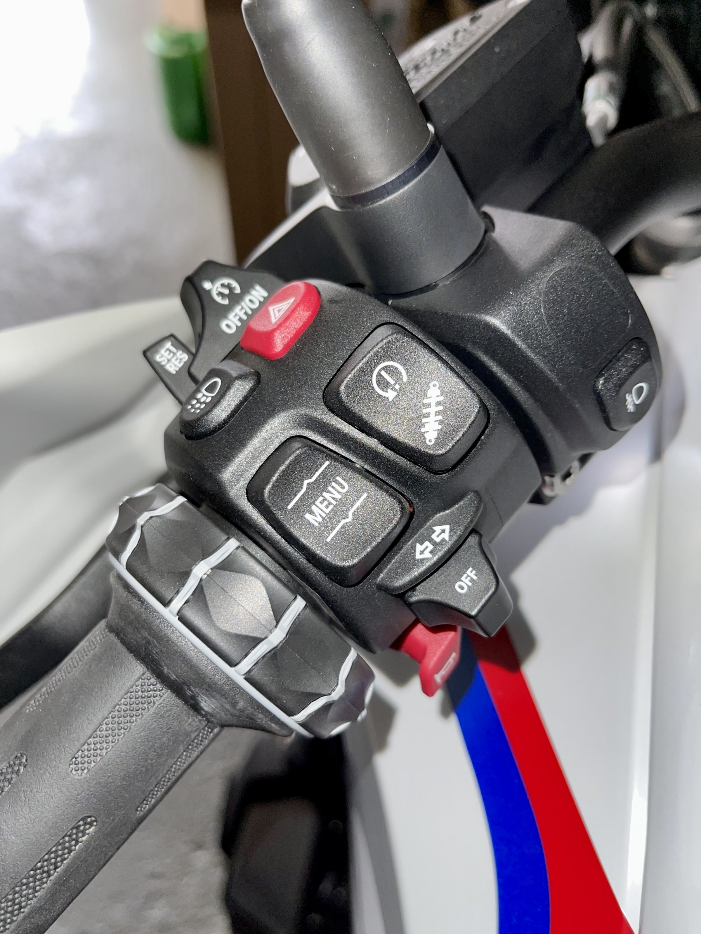

Gestern haben mich an meiner GS die Blinker- Teufel erreicht. Die gesamten, sich an der linken Seite des Lenker befindenden Bedienelemente, sind ausgefallen und ließen sich nicht mehr bedienen, inklusive Blinker, Tempomat und so weiter. Rechts war alles weiterhin funktionstüchtig. Nach einem „Neustart“ war alles wieder ok.
Auf die Bedienung meiner Blinker möchte ich während der Fahrt nicht verzichten, verzichten kann ich aber auf einen „Neustart“ auf der A4 !!!
Was kann das sein?
Habt Ihr diesen Fehler auch schon mal gehabt?
Was ist zu tun um den Fehler zu beheben?
UND
wie kann es sein, dass der Fehler willkürlich auftritt?
Danke für Euren Beitrag meiner Verwirrung entgegen ZU TRETEN 🦵!

vorher im nassen gefahren? das ist eigentlich eine BMW krankheit die es schon ewig gibt. beim händler reklamieren ... dann gibt es eine neue schaltereinheit.

Die linke Armatur sieht so sauber aus... hast du diese eventuell gereinigt und den Stecker hinten so halb rausgezogen...Stecker richtig eingesteckt...

ja der Ausfall der linken Schaltereinheit ist wiederholt vorgekommen.
Außerordentlich nass ist die GS bisher noch nicht geworden, auch nicht „gekerchert“.
Die Einheit ist einfach so sauber, ohne mein Dazutun.

Ist die Bedieneinheit beim Fahren ausgefallen oder hat sie gleich nach dem Einschalten der Zündung nicht funktioniert?

Der Fehler, also der Ausfall der linken Bedieneinheit, ist während der Fahrt als auch beim Anlassen der GS aufgetreten. Auch wenn es das nicht einfacher macht, aber so ist das. 😭

naja, nachdem das Fahrzeug noch in der Gewährleistung ist wäre das eine Sache für den Händler. Hört sich für mich nach einem Kontaktproblem an, entweder oben in der Schaltereinheit oder unter der Sitzbank bei den Sicherungen. Die linke Schaltereinheit ist dort eigens abgesichert. Vielleicht dort mal an der Sicherung bzw. am Sicherungshalter prüfen, ob ein Wackler drauf ist.
