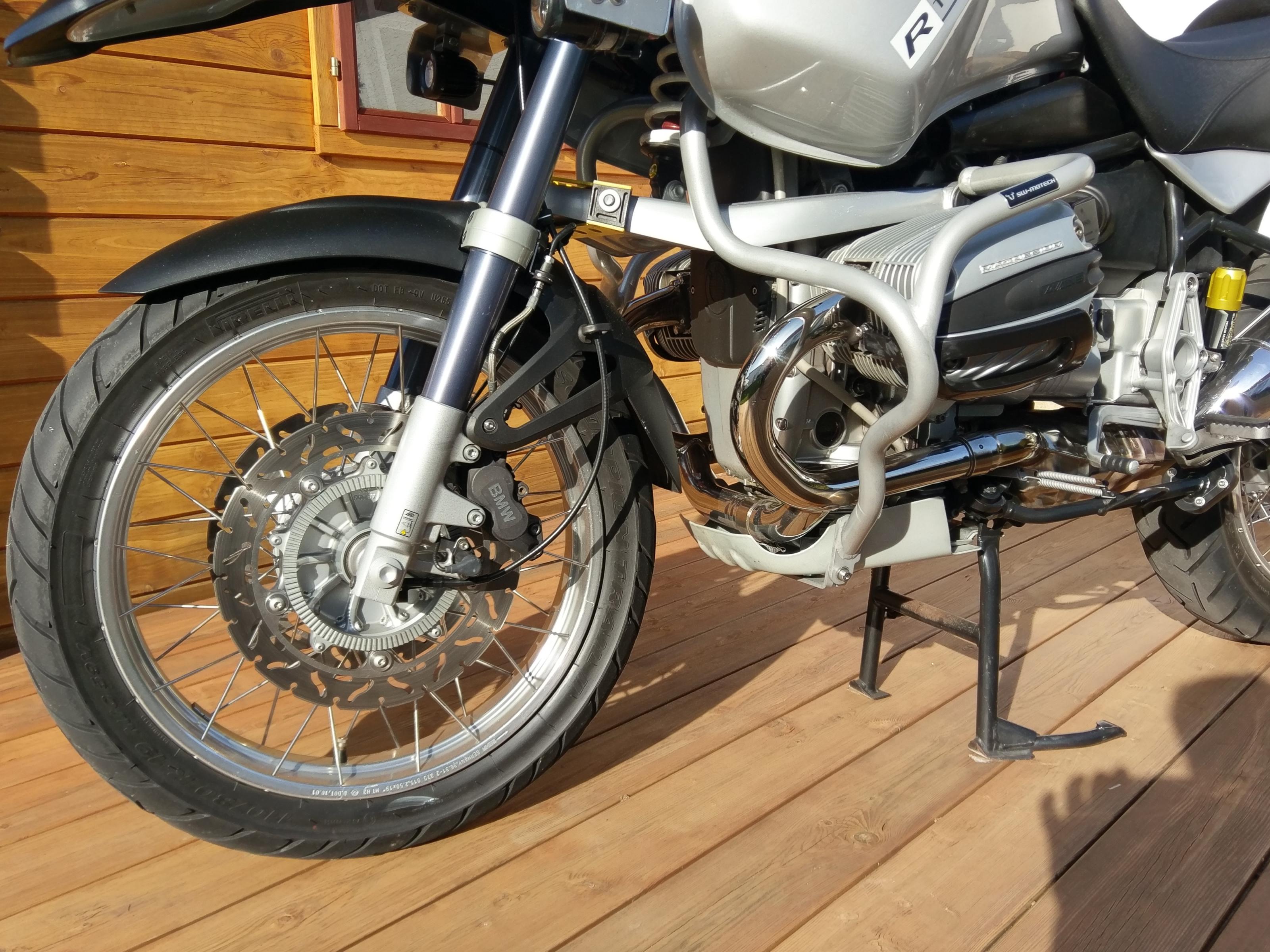

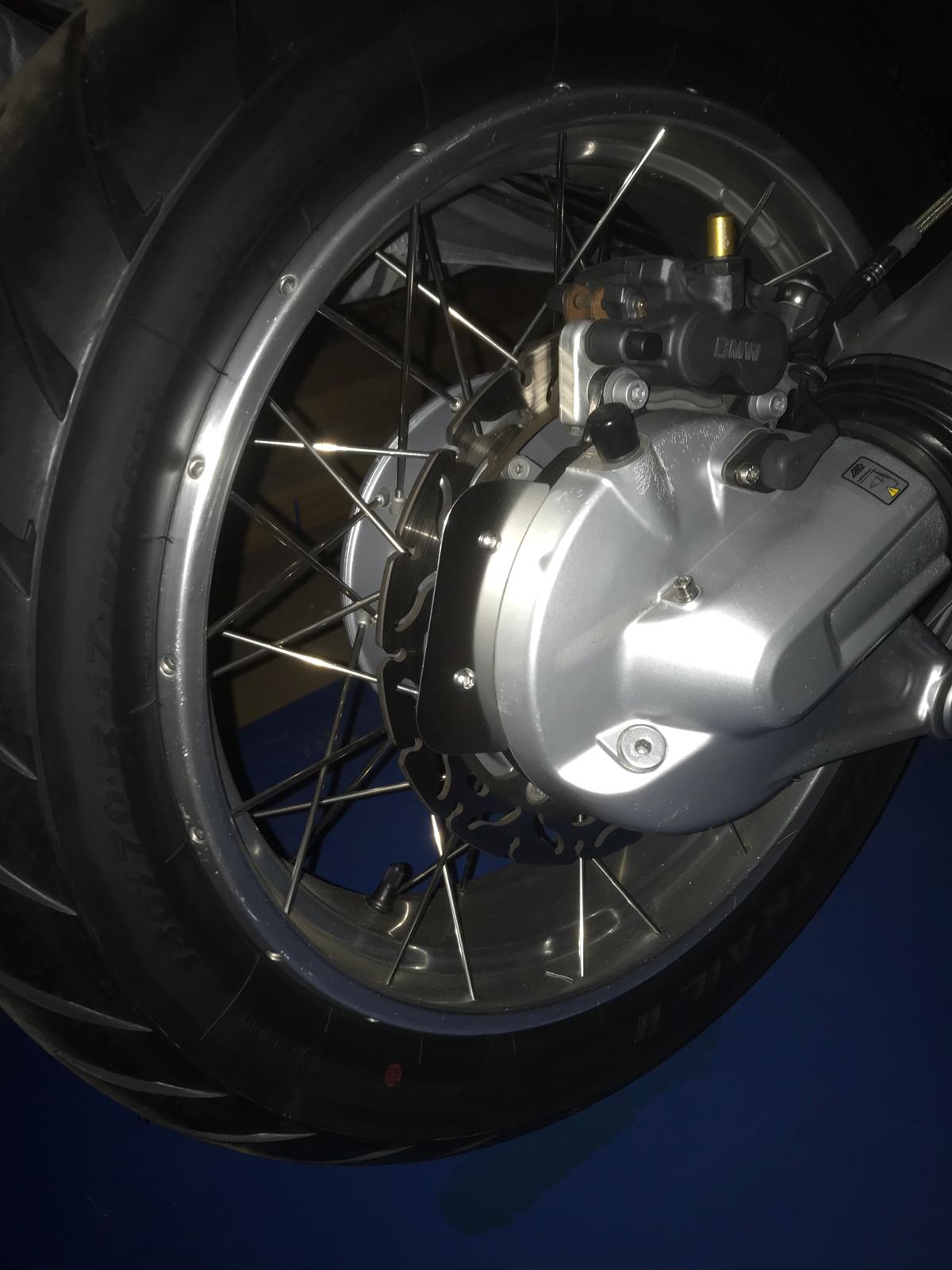

Von mir ganz klare Empfehlung:
Vorne und hinten Alien Wave von TRW mit Sinterbelägen von TRW oder AP. Floatersätze wegen anderer Dicke der Scheiben (-0,5mm) von TRW. Schrauben nur Original.
Für mich das Optimum gefunden.
Grüße Volker

Fahre die Aliens vorne seit ca 25000km und hinten ca 35000km. Hinten zuerst mit organischen Belägen, aber die haben gestaubt wie sonstwas und wenig gebremst. Dann auf Sinter gegangen und sofort zufrieden. Viele Alpenpässe, Vogesen und Pfälzerwald (Heimvorteil) mit Schmackes und immer noch genug Material auf den Klötzen und Scheiben. Genaues könnte ich erst nach einer Messung sagen.... Einbauen und lange vergessen. Bis auf die Bremsflüssigkeit natürlich :rolleyes:
Grüße Volker

Die von Volker genannten Scheiben sahen mir etwas zu
spacig aus. Deswegen hab ich diese Woche die MST239
samt den Sinterbelägen verbaut. Bremst jetzt erstaunlich
gut... :o

Naja, so schlimm ist das doch nicht?
Grüße Volker

Tach Volker!
Jetzt bin ich irritiert: Genau die sind jetzt an meiner Dicken...
:confused:

Dann hast du die MST 239RAC Alien.
Die spacigen..... :playfull:
Grüße Volker
