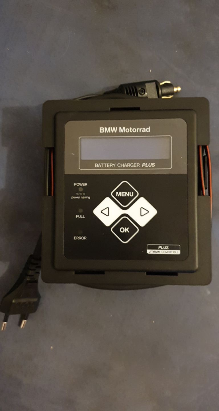

Hi.

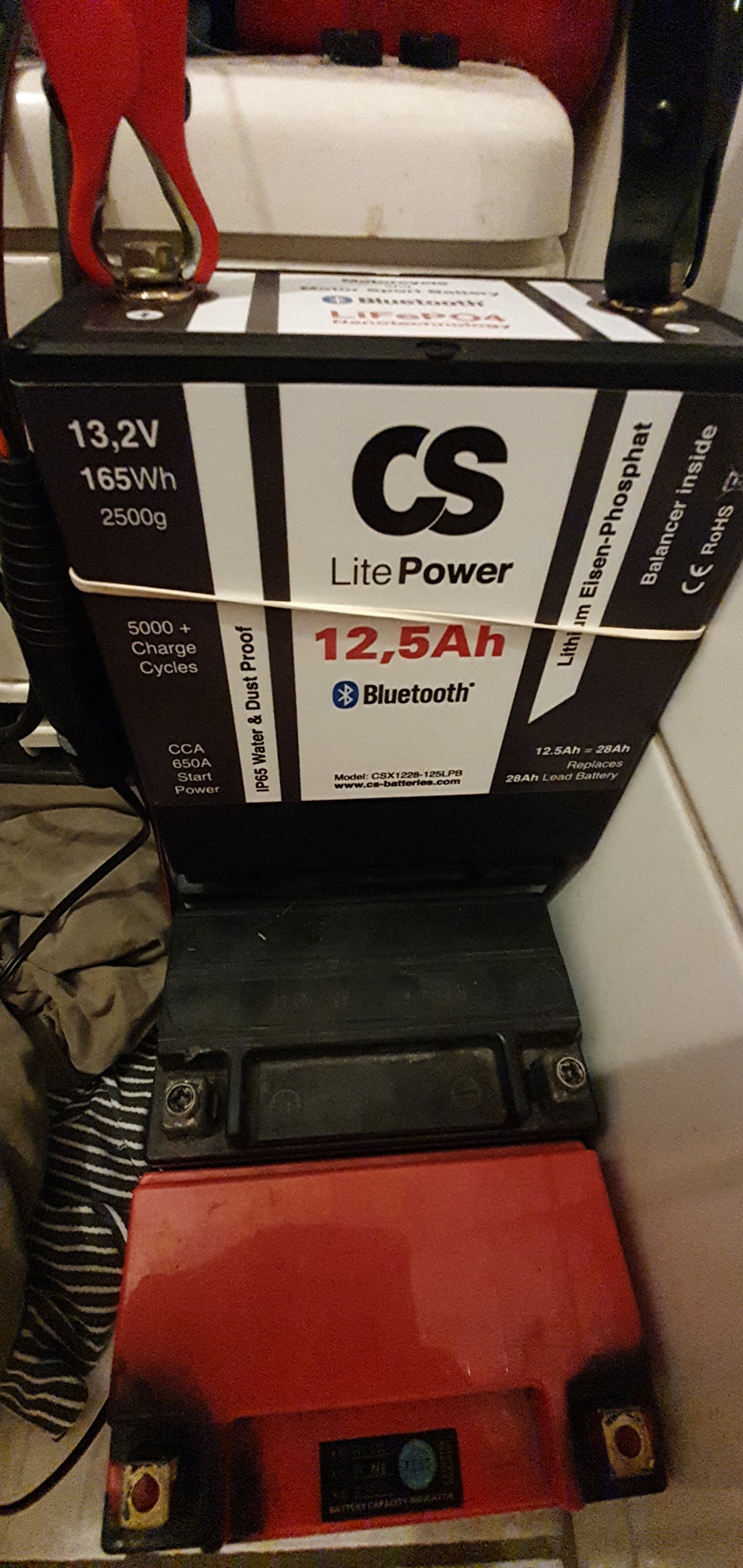

Ich selbst fahre in meiner R 1150 R eine LiFePo4 von CS Batteries mit sog. A123 Becherzellen.
Der Hersteller selbst gibt auf die Batterie nur Garantie, wenn mit entsprechendem Ladegerät geladen wird.
In meiner 12er GSA LC hab ich für diese Saison schon eine Batterie des selben Herstellers gekauft und die wird dieses Wochenende eingebaut.

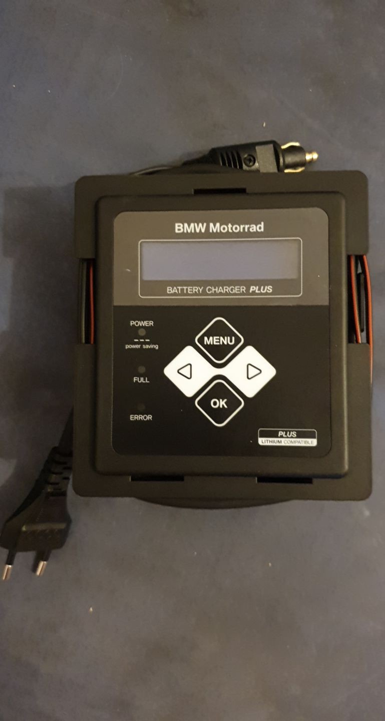

Um diese Batterien zu laden, habe ich für die 1150R seinerzeit ein kleines, vom Hersteller der Batterien selbst vertriebenes Ladegerät mit entsprechenden Anschlüssen gekauft, für die GSA habe ich mir dann aber das neue, schwarze Ladegerät für LiFePo4 Batterien von BMW gekauft. Der Hersteller des Ladegerätes ist Fritec, der die Geräte auch unter eigenem Namen vertreibt. Die Geräte sind absolut Baugleich, lediglich das CanBus Laden funktioniert nur mit dem BMW Gerät.

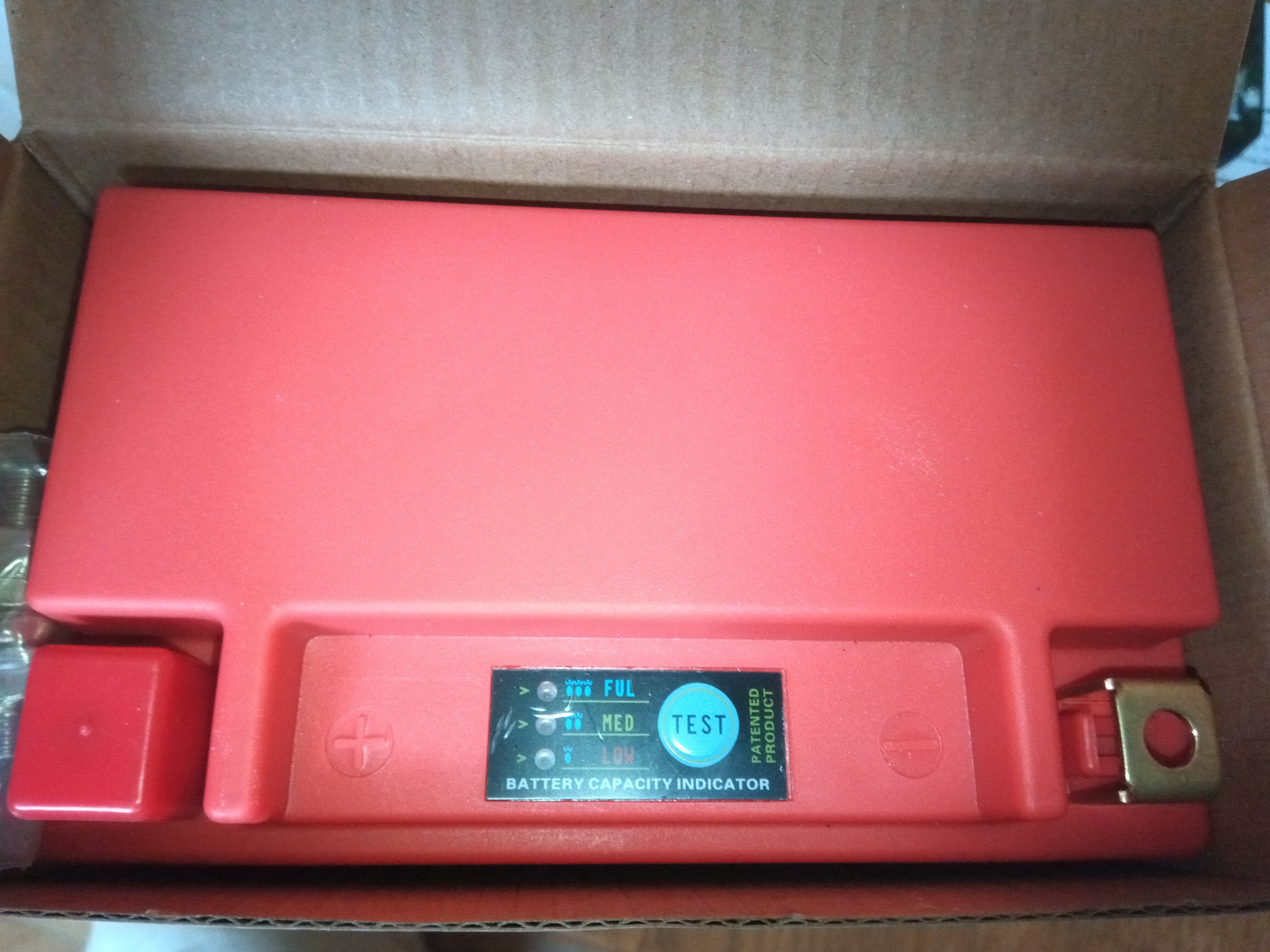

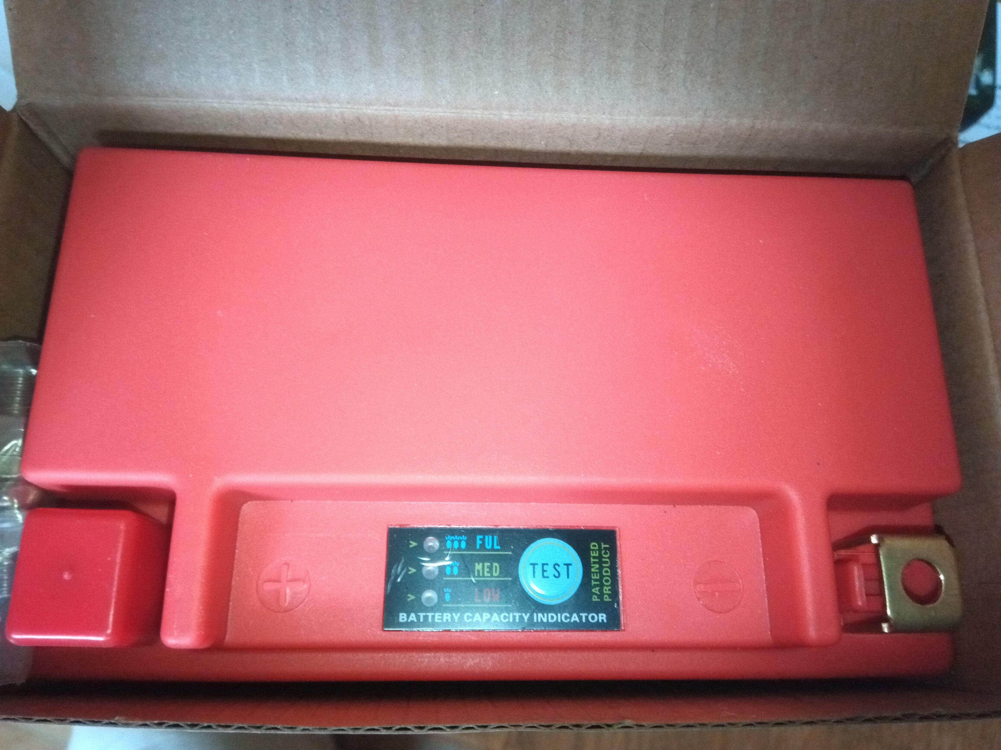

Die neue ist die Woche gekommen, bau sie nachher ein
eingebaute Ladezustandsanzeige, nett, nützt im eingebauten Zustand aber recht wenig:
