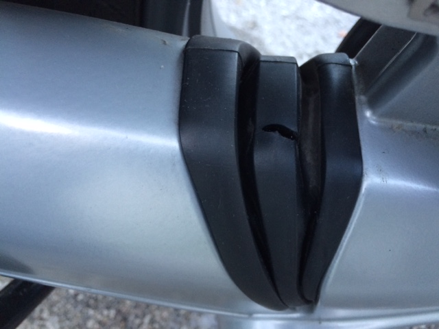

Hallo GS Gemeinde!
Bin gestern von einer Dolorunde heimgekommen und habe heute das Motorrad mal gereinigt und mir dabei ein wenig diverse Teile genauer angesehen. Habe dabei ein Loch in der Kardanmanschette entdeckt.
Habe das Bike am 20.09.14 neu gekauft und abgeholt, bin gerade mal 2600 km damit gefahren. R1200GS Modell 2015.
Ein Bekannter hatte mir erzählt auch bei ihm sei bei ca 4000Km ein Loch in der Manschette aufgetreten.
Frage: Wie sieht es bei euch aus, habt ihr auch schon von diesem Defekt gehört oder selbst gehabt?
Woher kommt ein Loch im Manschettengummi bei so einer Laufzeit ?

Das waren die seltenen Kardanwürmer. Ab zum Freundlichen!

natürlich nur ein bedauernswerter Einzelfall von dem man noch nie was gehöhrt hat .... was für ein Pfusch
hoffe sie haben dir gleich ne neue Welle spendiert .... Sand in der Verzahnung verkürzt die Lebensdauer ungemein

An ein Problem der Materialqualität glaube ich da nicht.
Ich bin am besagtem Tag kleine rumpelige Strecken in SLO gefahren und denke dass bei einem starken Einfedern das Kreuzgelenk wie ein Dobermann nach der Manschette geschnappt und diese auch erwischt hat. Anders kann ich mir das nicht erklären, der Gummi bzw. die Manschette hat sich zum Vorgängermodell doch nicht geändert, oder?
Und ja, das Fahrwerk war korrekt eingestellt. Selbst wenn nicht dürftem so was auf keinen Fall passieren ...

Bin also nicht der einzige mit diesem Problem, werde heute meinen Freundlichen kontaktieren.
Kann mir eigentlich auch nur vorstellen dass bei nicht sachgemäßer Montage, ein Balg der Manschette mit dem Kardan unliebsame Begegnung macht und so zu Schaden kommt. Der Austausch wird ja keine große Sache sein.

hatte auch einen Riss in der Manschette, wurde schon bei Kilometerstand 700 getauscht.

War heute beim :) laut ihm könne es sich um einen Tierbiss handeln, Manschette wurde bestellt und wird auf Garantie getauscht, nau eh klor.
Tierbiss.... ja ne is klar. Übrigens meine GS Manschette ist auch vom Tier gebissen worden. :eekek: Konnte für beim Wechsel darauf warten.

Obwohl, ich habe mir des jetzt nochmal genauer angesehen, sehe ca einen cm daneben einen ganz kleinen, wirklich kleinen Riss oder Biss. Da bei uns doch sehr viele Marder ihr Unwesen treiben, halte ich es nicht für völlig ausgeschlossen. Die Viecher haben mir schon mal das Kabelgeweih von meinem Auto völlig zerbissen.
Werde den neue Manschettenbalg dann wohl mit Öl einreiben, erhöht meiner Meinung nach die Geschmeidigkeit des Gummis, so nach dem Prinzip nutzt`s nix schadet`s nix

Gummi (wenn es denn wirklich Gummi ist) und Öl :confused: So richtig geht das eigentlich nicht zusammen. Jedenfalls kein Öl auf Erdölbasis. Allenfalls ein gutes Silikonöl könnte da hilfreich sein (wenn überhaupt), da die mechanischen Eigenschaften derartiger Manschetten mit dem Material festgelegt werden. Nach dem Vulkanisieren passiert da in der Regel nicht (gutes) mehr.

Freunde, die Manschette wird von innen her durch das Gelenk der Kardanwelle durchgerieben. Da liegt dann der ganze Gummischrott drin, glaubt es. Fahrt zu :), laßt reparieren und sorgt dafür, dass die Geschichte auf auch dem Auftrag steht, damit ihr beim x-ten Defekt was in der Hand habt.

Meine Manschette wurde auch von der Kardanwelle durchgerieben. Wenn man die Manschette in die Position drückt wie ich Sie ursprünglich vorgefunden habe, kann man die Welle bzw die Zahnräder sehen, die das Loch gefressen haben. Scheint eine Fehlkonstruktion zu sein. Leider ist mir dieses Loch erst beim reinigen aufgefallen, und es ist mit Sicherheit eine Menge Wasser, Motorradreiniger, und Dreck mit reingelaufen. Wie handhabt Ihr das Thema beim Händler hinsichtlich des erhöhten Verschleiß verursacht durch dieses Problem?
