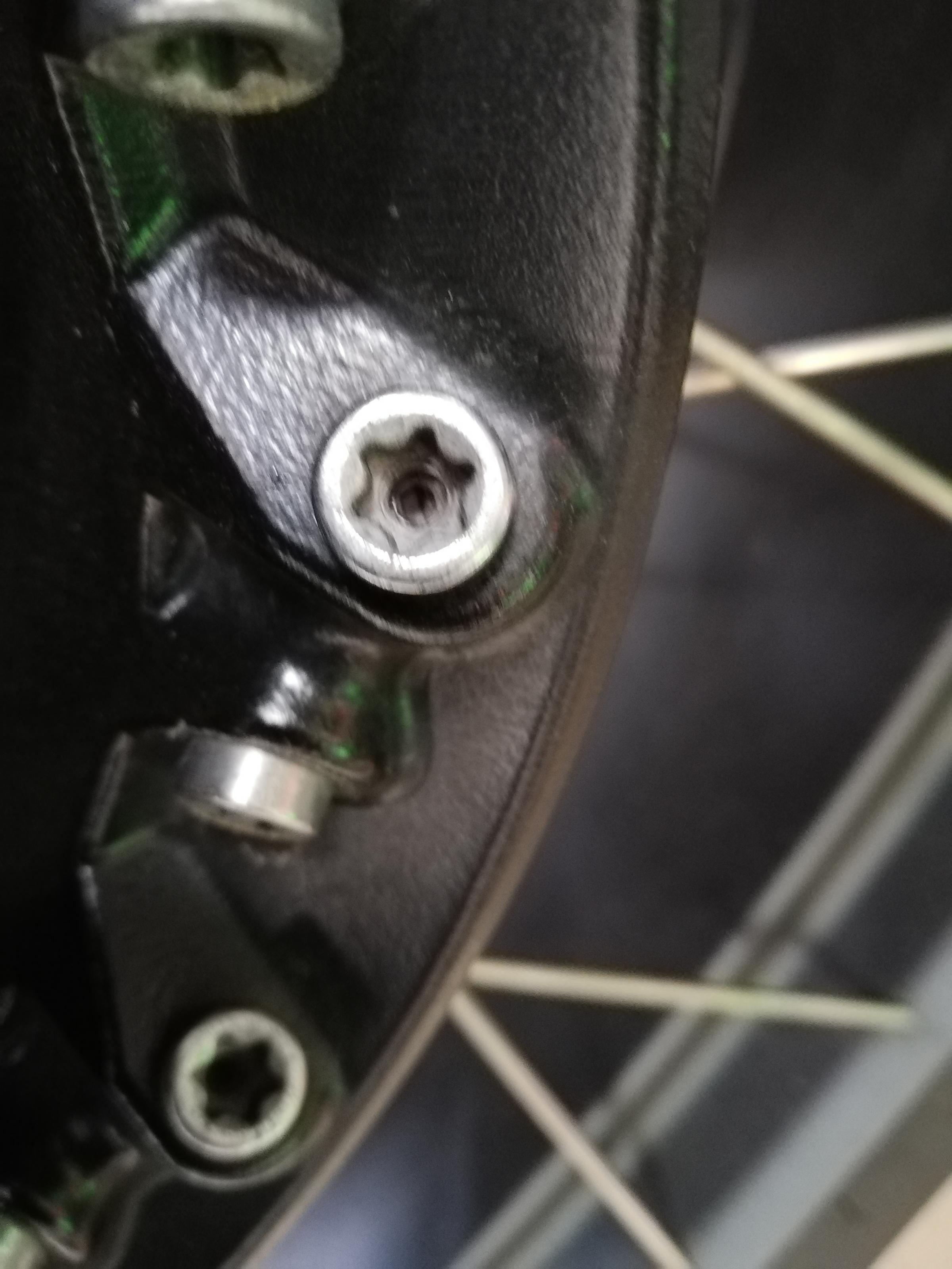

diverse im LC Forum berichten von sich lockernden Speichen. Andere Modellreihen haben das wohl auch.
Daher mal eine Frage an die Felgenspezialisten:
Könnte man die sich lockernden Speichen (-> Spannnippel) nicht mittels Schraubensicherung sichern?

Nee, kannst du zwar machen, aber gesichert ist ja schon über einen Gewindestift (Made) als Konterschraube. Zusätzliche Sicherung bringt also nix. Warum die Speichen lose werden weiß BMW angeblich nicht. Entweder längen sich wohl die Speichen oder der Sitz arbeitet sich ein....der Spannnippel löst sich nicht!

Hast Du mal ein Bild? Die GS Speichen-/nippel scheinen mir nicht gekontert zu sein?

Es ist eine Inbus-Kontermade, die in der gleichen Gewindebohrung sitzt, wie die Speiche und damit auf diese drückt - innerhalb bzw. koaxial der Torx-Buchse.IMG_20190605_184527.jpgIMG_20190605_184527.jpg
Die Speichen können sich also theoretisch mitsamt den Buchsen drehen, aber die Länge ist fix.
