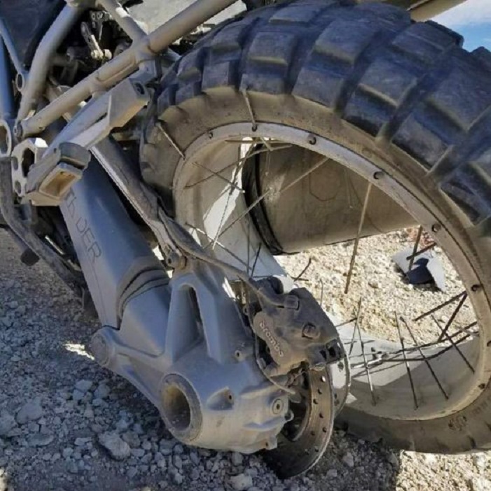

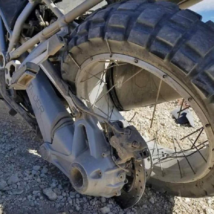

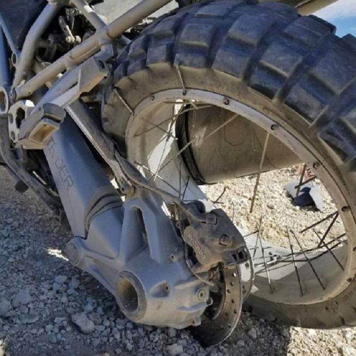

Gebrochene Speichen gibt es auch beim allerbesten aller Hersteller.
