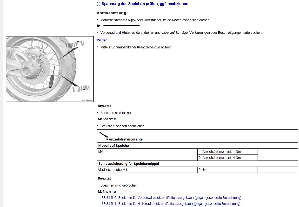

Hi,
ein Frage in die Runde, lockern sich bei Euch hin und wieder Speichen?
Einfahrtkontrolle - 2
4000 km - 3
10000 km -7
13000 km -3

@ wog2017 - es ist bei BMW eigentlich unüblich, dass es hier Probleme an den Speichenfelgen gibt. Generell werden die Speichen bei den allgemeinen Inspektionen "kontrolliert", aber es dient nur der allgemeinen Kontrolle, wie auch bei anderen Schrauben oder Beleuchtungseinrichtungen.
Natürlich kann es immer die berühmte "Serienstreuung" geben und einen BMW-Fachbetrieb, bei dem die oder der Monteur darauf kein Augenmerk legt. ..... oder, Du hast wirklich eine "doofe" Felge, gut, wenn Du dann einen Fachbetrieb hast, der das ggf. erkennt und Maßnahmen ergreift.
Generell sind alle Speichenfelgen "wartungsbedürftig", die einen mehr, andere weniger.

@ Kardanfan, ich hatte 4000km die GS wegen einem Problem am Kühlsystem beim BMW-Partner, da wurden die lockeren Speichen nachgezogen, zur 10000km bei einer BMW-Niederlassung - da auch nur nachgezogen...
Ich denke es wird auch bei zukünftigen Inspektionen "nur nachgezogen" und nach Ablauf der Garantie muss ich mich selbst darum kümmern.

Gehört sehr wohl zum Serviceplan.
Deswegen ist der Rost in den Speichennippeln nicht nur ein Schönheitsfehler sondern kann das Spannen unmöglich machen oder zumindest sehr erschweren.

Gerd, so wie du das beschrieben hast: Wenn die Speichen "lockerer" werden, ist das dann noch kein ernstes Signal, sie nachzuspannen?
Wie "locker" müssen sie deiner Meinung nach werden, bevor sie nachzuspannen sind? Dass du sie während 148 tkm noch nie nachgezogen hast, kann wohl keine Empfehlung sein, es auch nicht zu tun ...
