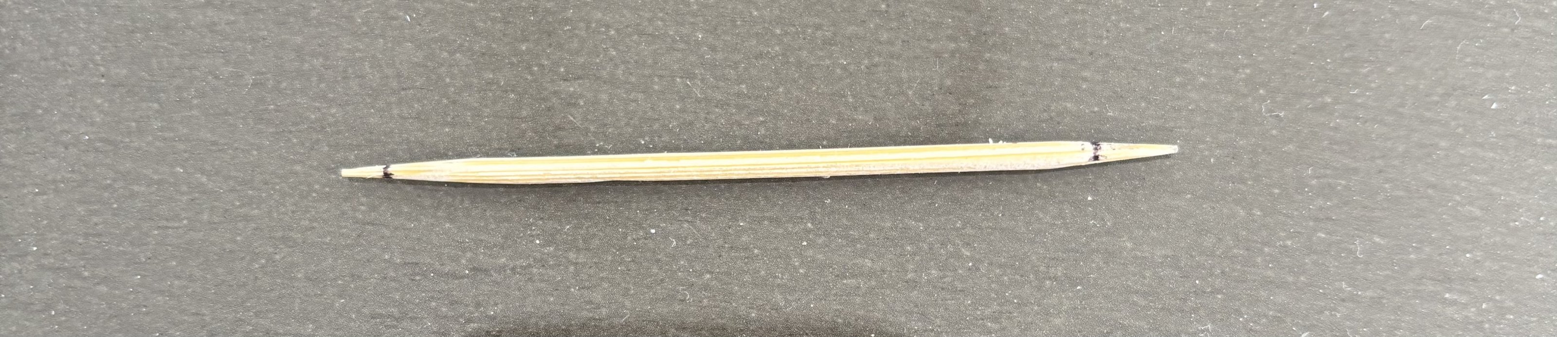

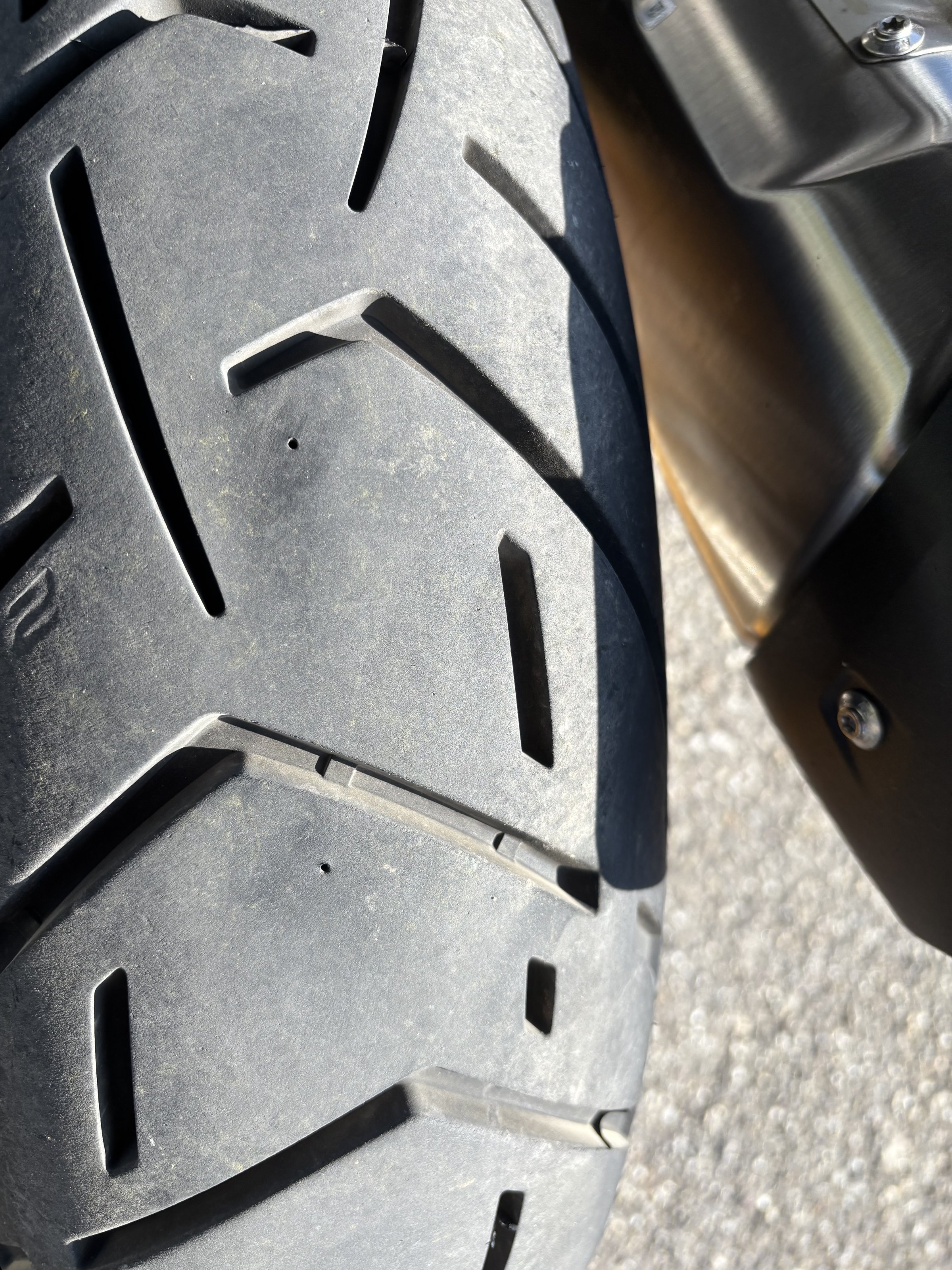

Hallo, habe gerade hinten und vorne in meinen Metzler Tourance jeweils 2 Löcher mittig auf der Lauffläsche entdeckt, war zunächst geschockt, hab die Tiefe mit einem Zahnstocher gemessen. Die entspricht dem Profil. Ist das normal?? Oder bin ich über ein nagelbrett gefahren?

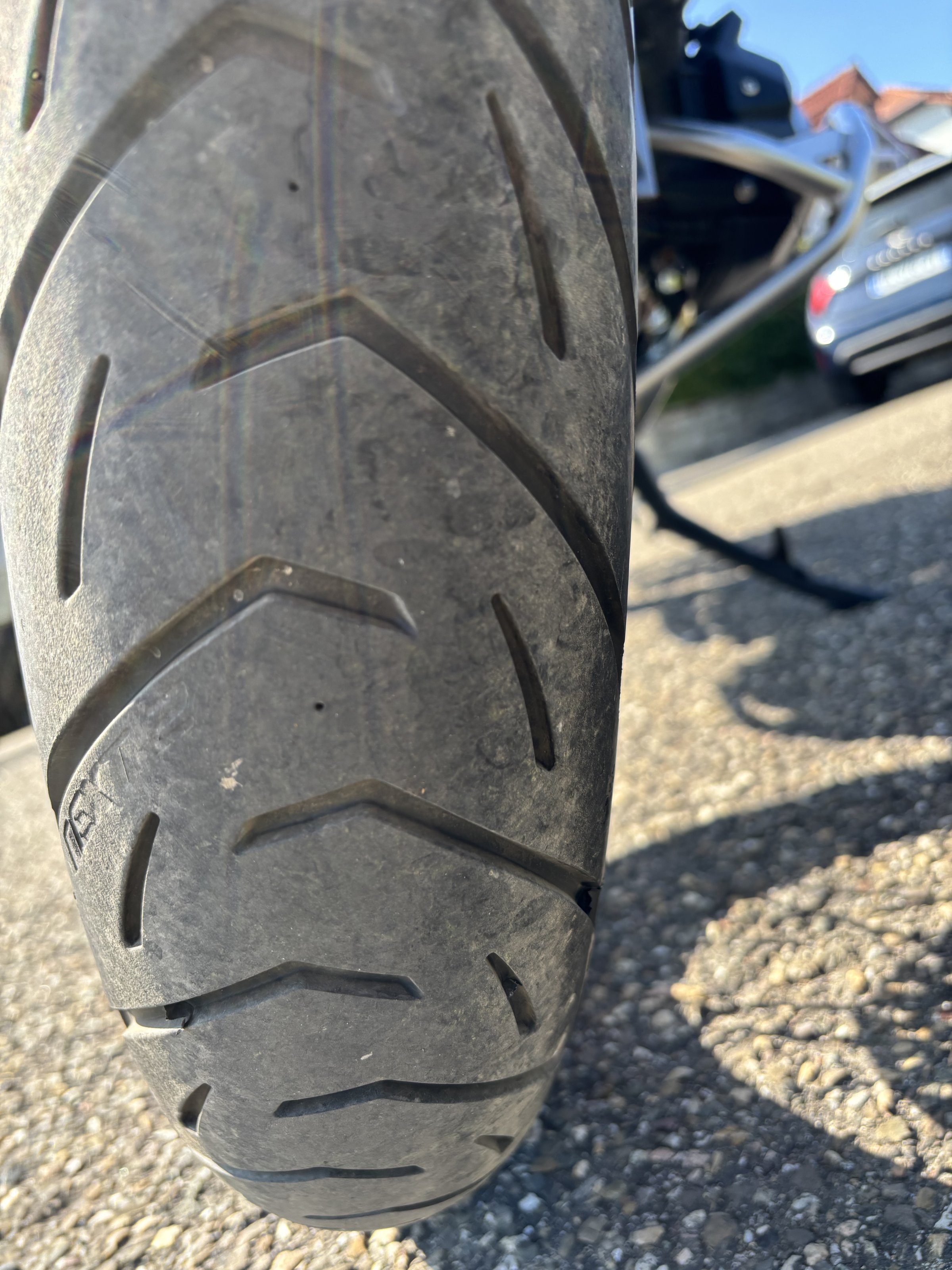

Aber auch komisch, da vorn und hinten gleich und gleichmäßig in der Mitte

Vielleicht ja die light-weight Version. :wink: Aber im Ernst, Luftverlust kanns`t Du ja bei der Tiefe nicht haben. Fahr den Reifen weiter und die Löcher verschwinden von alleine. Wenn ich mir Bild 1 anschaue, bist Du wohl über irgendwas Spitzes gefahren (Löcher sind nicht glatt, sondern seitlich etwas gewölbt. Sieht für mich nach Fremdkörper aus. Etwas mit 2 Pins über das man gefahren ist. Was es genau gewesen sein könnte? Keine Ahnung. Evtl. mal durch eine Baustelle gefahren? Da liegt so einiges an Zeugs rum, was die Werker nicht ordentlich wegmachen. Weiterfahren und beobachten.

Über was man sich nicht alles Gedanken macht.
Wieso stören dich diese kleinen Löcherchen.
Du hast ja RIESEN SCHLITZE im Reifen.
Ach ne, das nennt man ja Profil.
Wird halt im Herstellungsprozess entstehen.

Mojen, ist mein erster Tourance Next 2 , Mai 23 gekauft, seit Juni 24 drauf. Ist vollkommen in Ordnung.
Meine sind auch in Ordnung. Die Löcher sind immer da. Auch immer an der gleichen Stelle.
Entweder produktionsbedingt oder die haben sogar irgendend einen Sinn.
