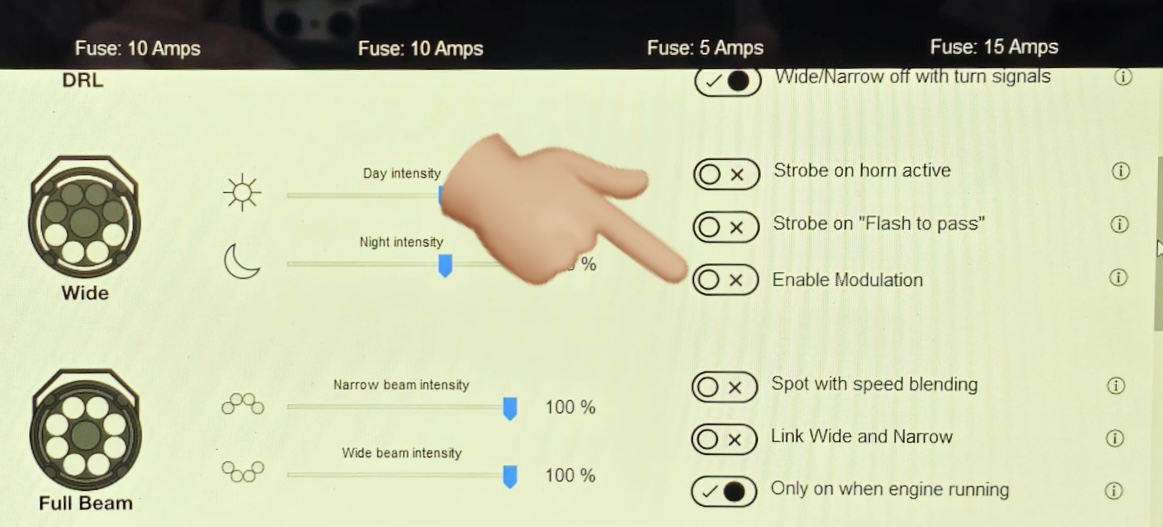

Just die Antwort von Lonerider:
The "flickering" you’re seeing is due to the Enable Modulation feature being activated. This function is designed to catch the attention of other road users and enhance your visibility during the day. It is only active in day mode.
Also "Works as designed"! Macht im Grunde ja auch Sinn. Erlaubt im deutschen Straßenverkehr? Sicherlich nicht...

Äh, wenn es tatsächlich ein enabled feature ist, kann man das ja auch disablen nach meinem Sprachverständniss.
olaf.tams
olaf.tams
28.07.2015
32
tatsächlich aktiviert habe ich es um besser gesehen zu werden. will ja auch alles mal getestet und ausprobiert werden. zumindest kann ich den daylightmodus über das wonderwheel auch deaktivieren und kann individuell entscheiden.
