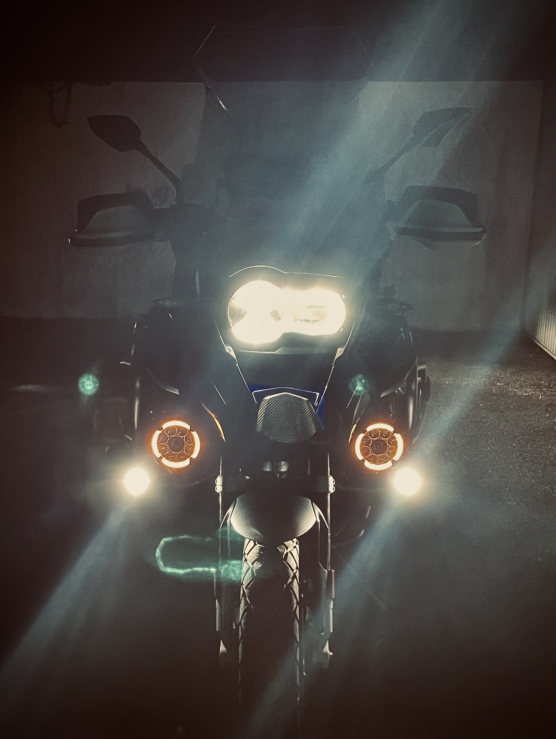

Liebe Forums-Mitglieder,
da ich bereits gelesen habe, dass einige hier auch die Lone Ride Motolights bestellt haben, möchte ich mich mit einem Problem an die Gruppe wenden und hoffe auf eine schnelle Lösung.
Ich habe die Motolights von Lone Rider gleich bei der Vorstellung im September bestellt und diese im November geliefert bekommen. Nun bin ich endlich dazu gekommen, die Lampen zu montieren und leider funktionieren diese bei mir nicht. Der Einbau ist relativ einfach, wenn das Moped erstmal in seine Einzelteile zerlegt ist. Auf Youtube gibt es ein Video von Lonerider am Beispiel einer R1300 GS und ich hab alle Schritte so durchgeführt wie dort beschrieben. Die Software funktioniert, die Lampen werden erkannt, updates werden aufgespielt. Aber die Lampen selbst funktionieren nicht.
Hat jemand ähnliche Probleme und vielleicht einen Lösungsvorschlag?

Kurzer sachdienlicher Hinweis - hab selber kurzzeitig den Gedankenfehler gehabt:
Das ezBus System wird am RDC Modul angeschlossen und NICHT am ABS Modul.
Beide sind unter der Soziusbank, das vordere ist das ABS und das hintere das RDC.
Also am hinteren Modul anschließen, dann klappts auch.
Problem ist nämlich, dass die Stecker gleich sind.

Danke für den Hinweis. Ja, das war auch das Problem. Jetzt funktioniert alles wie es soll 😁
