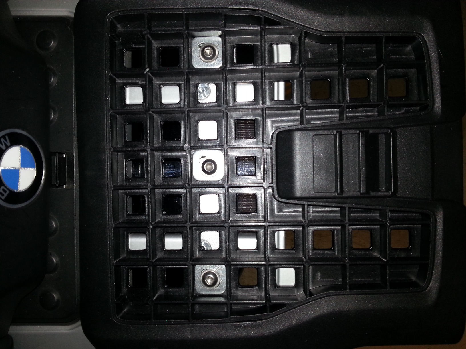

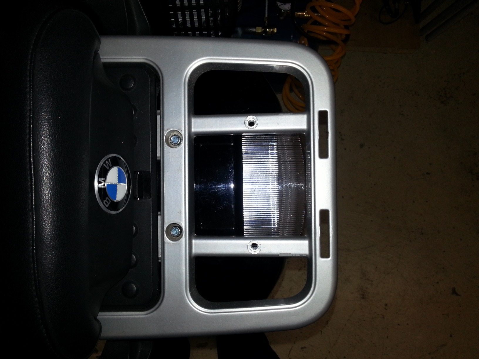

Heute morgen dann gleich ran ans Werk und zunächst mal den Bügel des Gepäckträgers entfernt...
Da ich in meinen Gepäckträger bereits zwei Blindnietmuttern eingezogen habe...

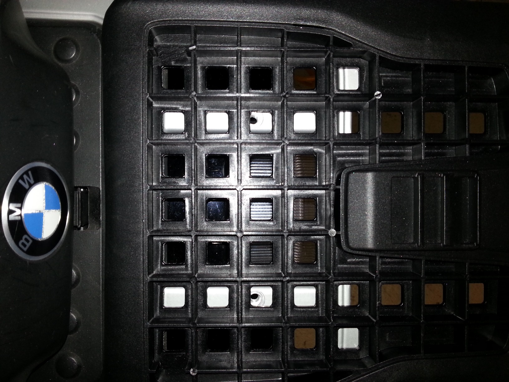

hatte ich die Hoffnung das die mitgelieferte Adapterplatte irgendwie passen würde...aber wie immer wurde ich eines besseren belehrt
Weder die Schrauben noch die mitgelieferten Unterlegplättchen liesen sich so montieren, außerdem waren mir zwei Befestigungspunkte irgendwie zu wenig

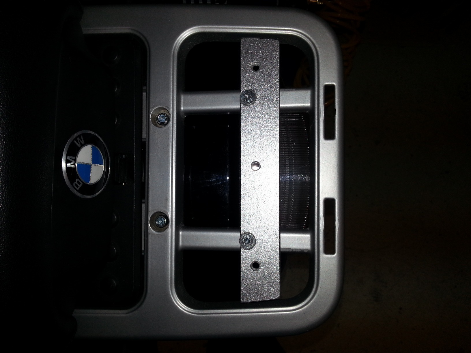

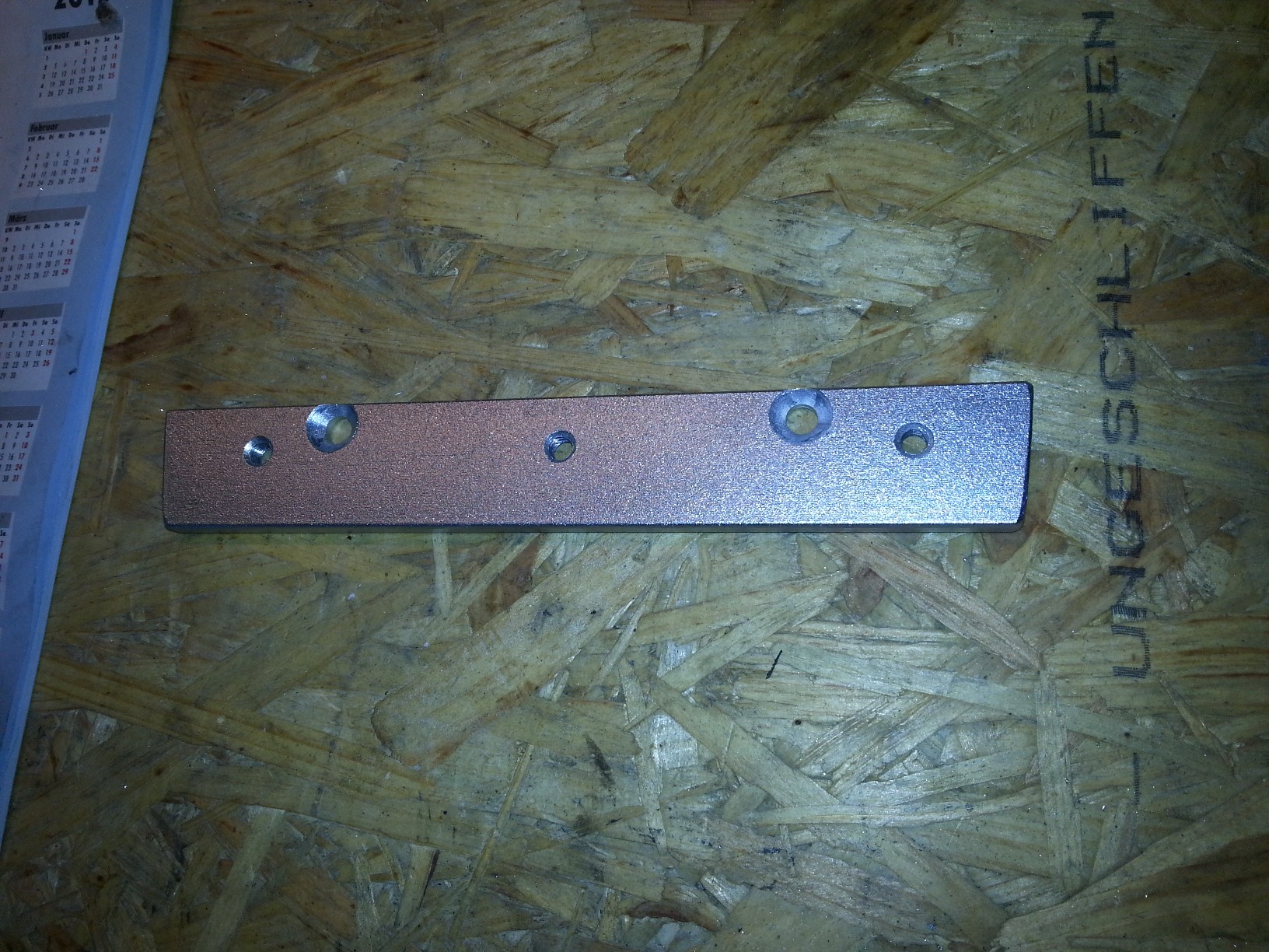

Also habe ich mir ein Flacheisen angefertigt...
ca 195mm lang, 30mm breit und 5mm dick, silbern lackiert, beidseitig angeschrägt...wegen der Optik :D
montiert sieht das so aus...
jetzt lies sich die Adapterplatte meiner Meinung nach, mit drei Schrauben perfekt montieren (ist nicht schräg, war beim fotografieren nur noch nicht ausgerichtet)

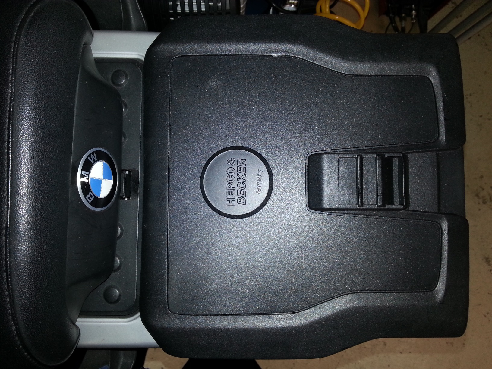

mit Deckplatte ist von der ganzen Sache nichts mehr zu sehen...

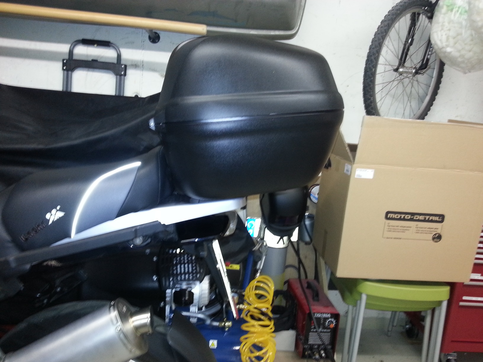

und so sieht es feddisch aus...
macht auf mich einen sehr soliden Eindruck, alles ist sehr leichtgängig und somit kann ich den Umstand das ein weiterer Schlüssel von Nöten ist gut verkraften.
Vielleicht kann das jemand brauchen der sich auch mit dem Gedanken trägt ein Nicht-BMW-Topcase zu montieren
