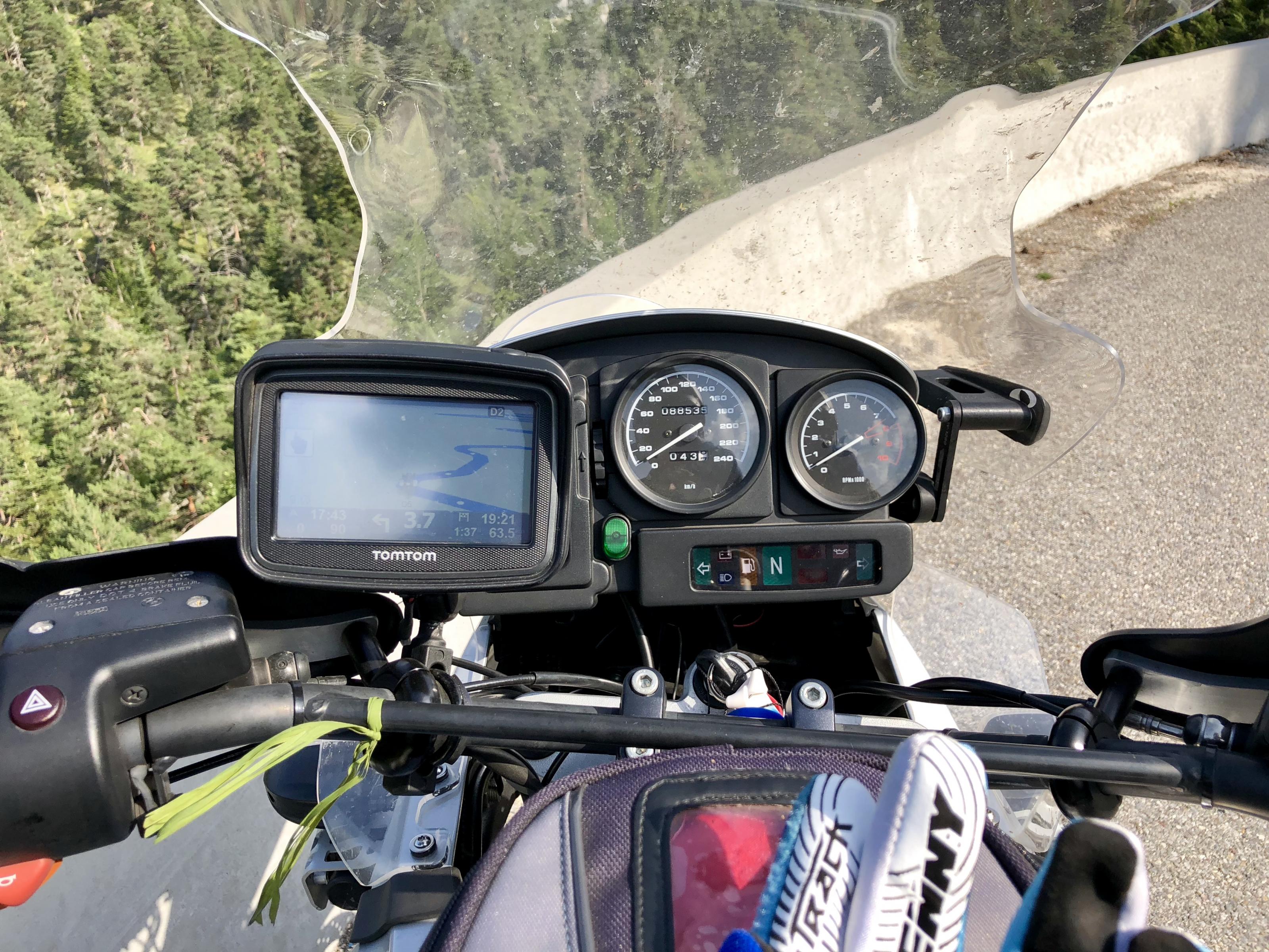

Hier ein Büld ;-) vorne rechts zu erkennen
Allerdings hab ich eine WRS Scheibe dran, ist jedoch mit den gleichen Scheibenhaltern montiert wie okkinal.
Bzw. hab ich an meine unabenteuerliche GS die Adventure WRS Scheibe montiert. Hierzu benötigt man dann auch den Montagesatz der Original GSA Scheibe, welche ich zuvor ausprobiert hatte.
