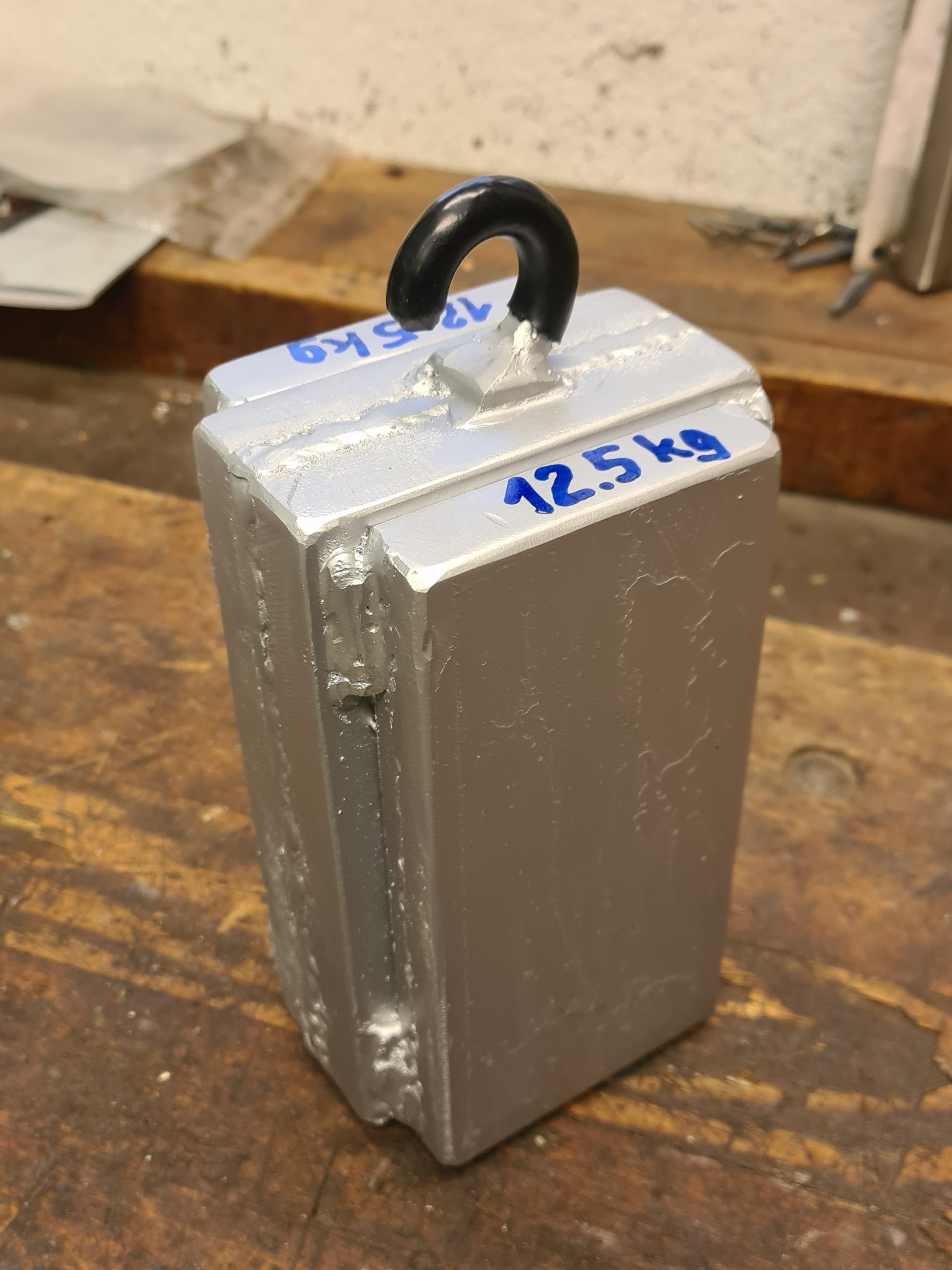

ISt doch klar.. ist das Gewicht was du über Nacht ein deine Hinterradbremse hängst, dass sie am nächsten Tag wieder anständig funktioniert :-)
Gibts auch in einer Reise-Version, das ist dann ein 10L Faltkanister.
