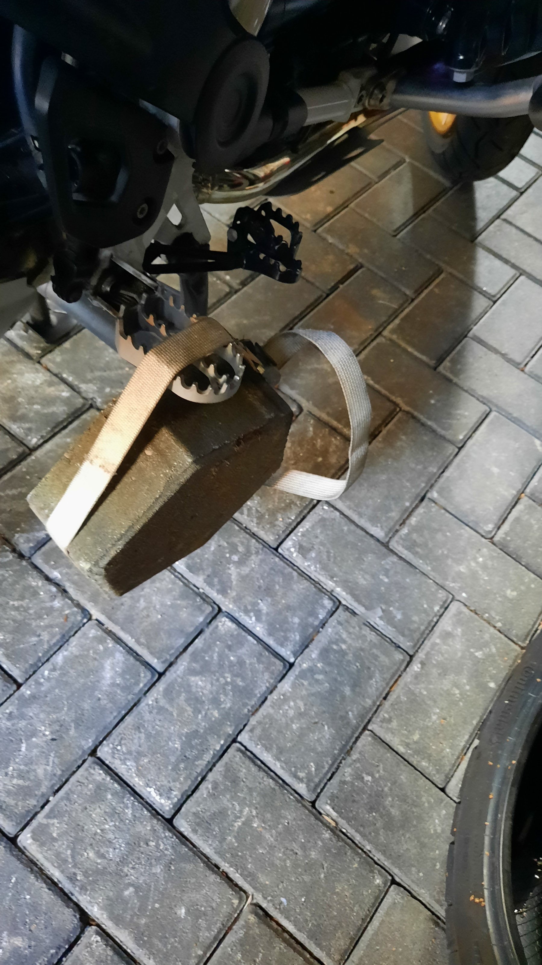

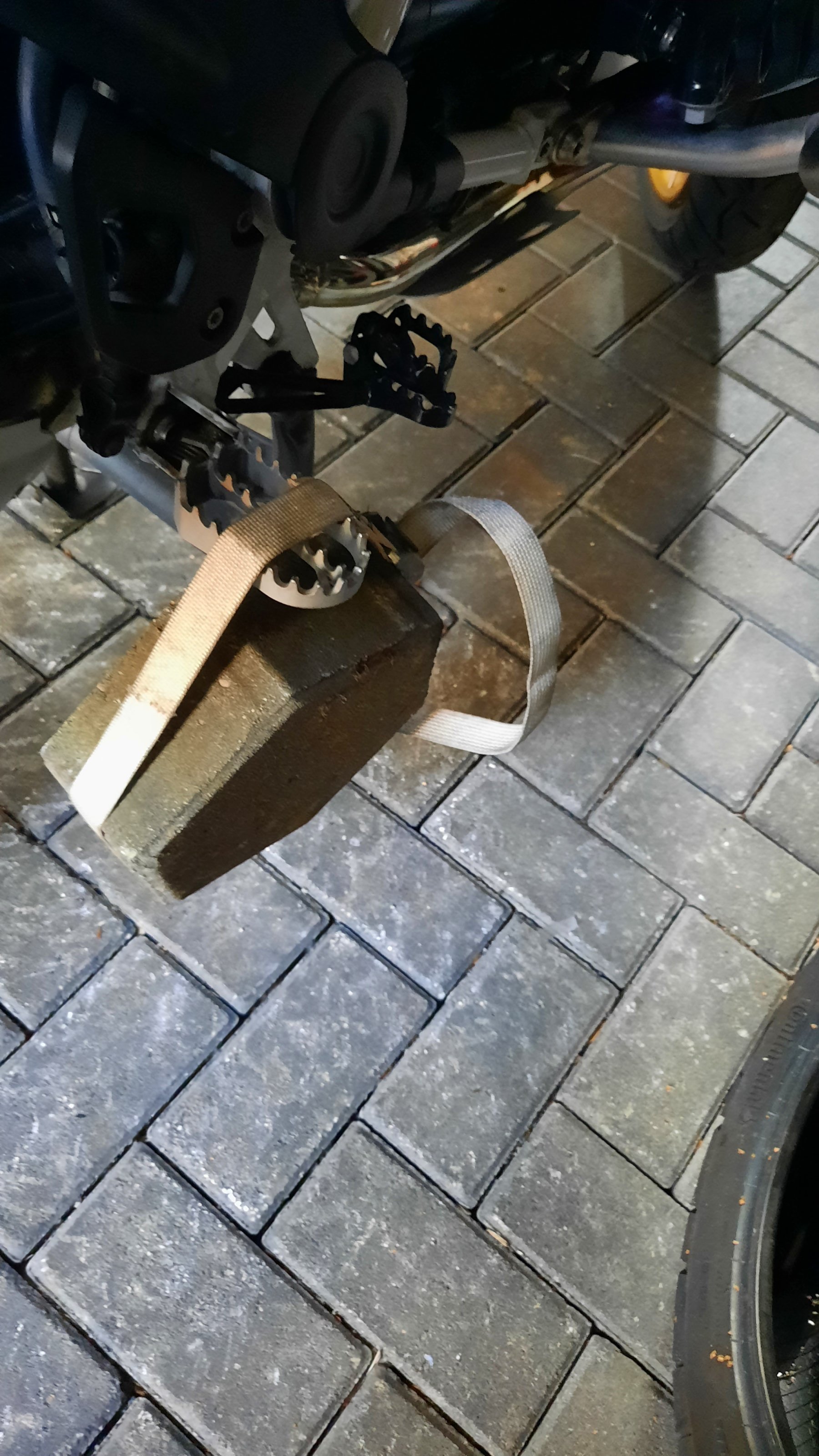

Für die HU hatte ich den Stein vorher auch am Bremspedal hängen. Es wäre sicher schiefgegangen.
