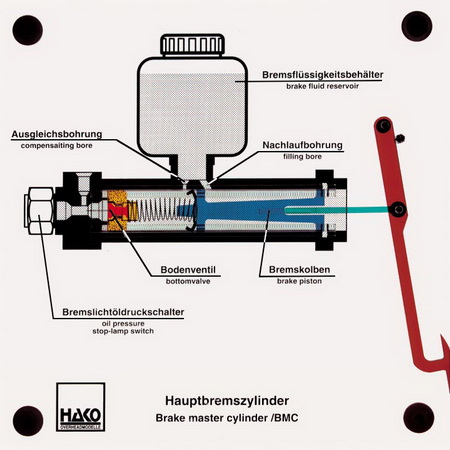

Ich denke verstanden zu haben was der Kollege meint und finde die Massnahme höchst interessant. Jedoch warne ich ausdrücklich davor ohne fundierte Sachkenntnisse an Anlagen rumzuschrauben die gewisse Sicherheitsfunktionen erfüllen.
Zu leicht wird hier die Ausgleichsbohrung zum Reservoir verschlossen. In diesem Fall kann keine Bremsflüssigkeit mehr in den Geberkolben nachfliessen.
Mir erschliesst sich zwar die Justierung, jedoch nicht die eigentliche Lösung, dass somit keine Luft mehr in das System gelangen kann. Das wäre ja dann möglich wenn die Dichtung des Geberkolbens zu weit vor der Ausgleichsbohrung sitzt und somit nicht völlig dicht ist.
Sehe ich das richtig?

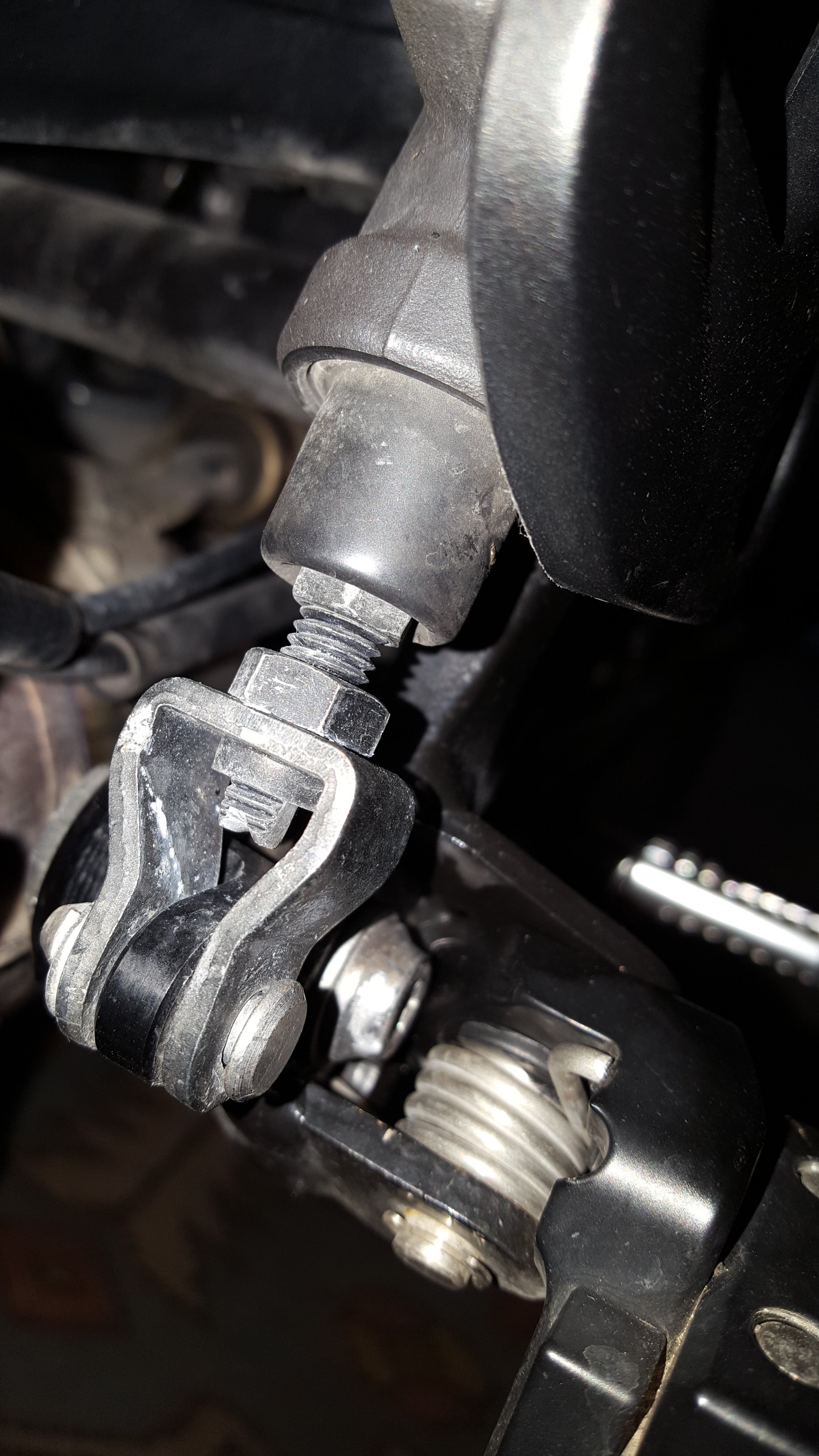

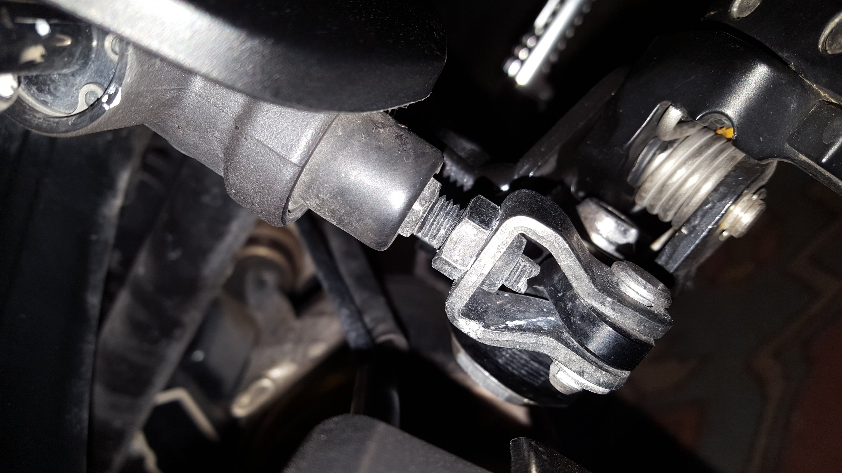

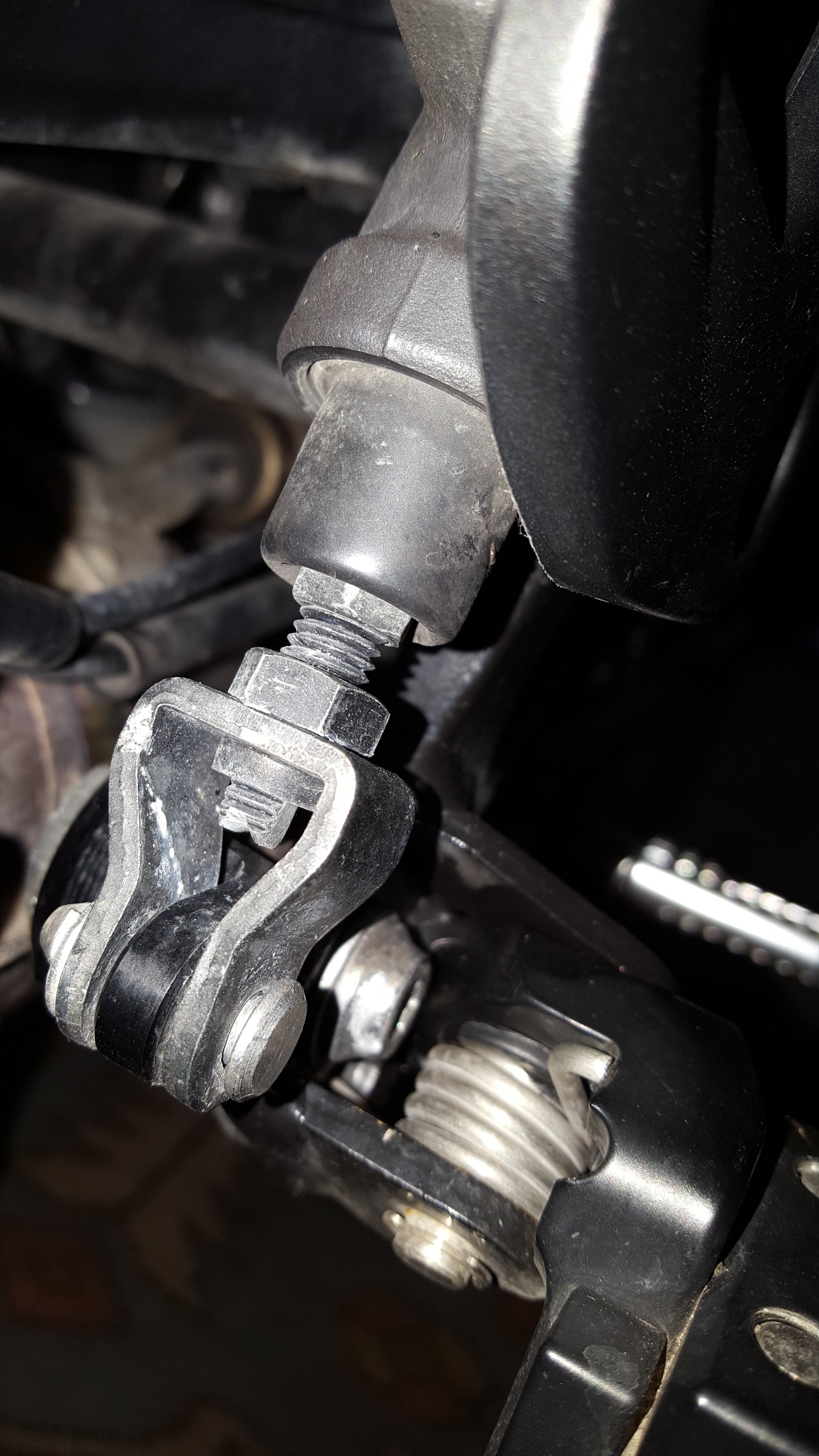

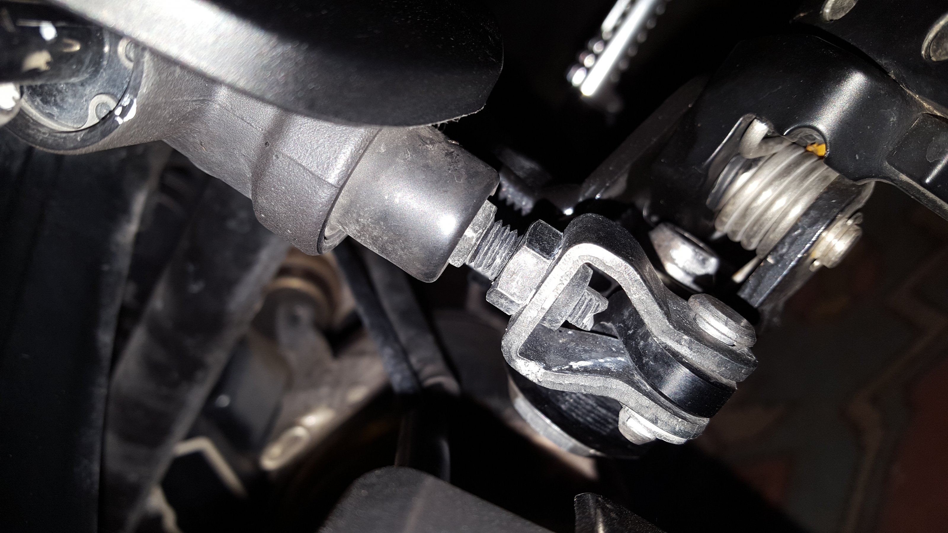

Ich habe gerade mal eben zwei Bilder gemacht, da es der Wunsch vom BOSTROM ist.
Aber bitte, bitte nicht als Maßstab nehmen und danach einfach einstellen, denn wie schon einige berichtet haben, ist es freilich nicht Sinnvoll, einfach da irgendswas zu schrauben...!
Wenn die Einstellung vorgenommen wird, dann nur so, wie ich´s beschrieben habe.
Den hinteren Bremssattel ausbauen und in der Hand halten, so das man mit dem Daumen -->beide<-- Kolben gleichzeitig in den Sattel hineindrücken kann. Wichtig, denn nur ein Kolben, drückt den anderen wieder raus...!
Wenn die Gewindestange (die den Bremskolben im Bremszylinder betätigt) so weit rein gedreht wird, dass die zwei Bremskolben nicht mehr miteinander in den Sattel rein gedrückt werden können, ist es so, als würdet ihr mit getretener Bremse rum fahren. Drum ist es wichtig, die Gewindestange wieder so weit raus zu drehen, dass ich beide Kolben -->gleichzeitig<-- in den Bremssattel rein drücken kann!!!
Nur so ist auch gewährleistet, das der Kolben im Geberzylinder auch seine richtige Position hat...!
Denn zu weit draußen ist nix und zu weit drinnen ist auch nix!!! Und zu weit draußen entsteht, wenn die Gewindestange so weit raus gedreht ist, das der Abstand zum Bremskolbem im Geberzylinder so groß ist, das der Kolben nach unten wandert, was für mich auch der Grund wäre, Luft zu ziehen.
Und warum das bei BMW nicht beachtet wird, weiß ich nicht und erschließt sich mir auch nicht.
Ich gebe euch diesen Tipp als Mechaniker und nicht als irgend ein Hobbybastler, der in seiner Garage nen Sprengsatz zündet...

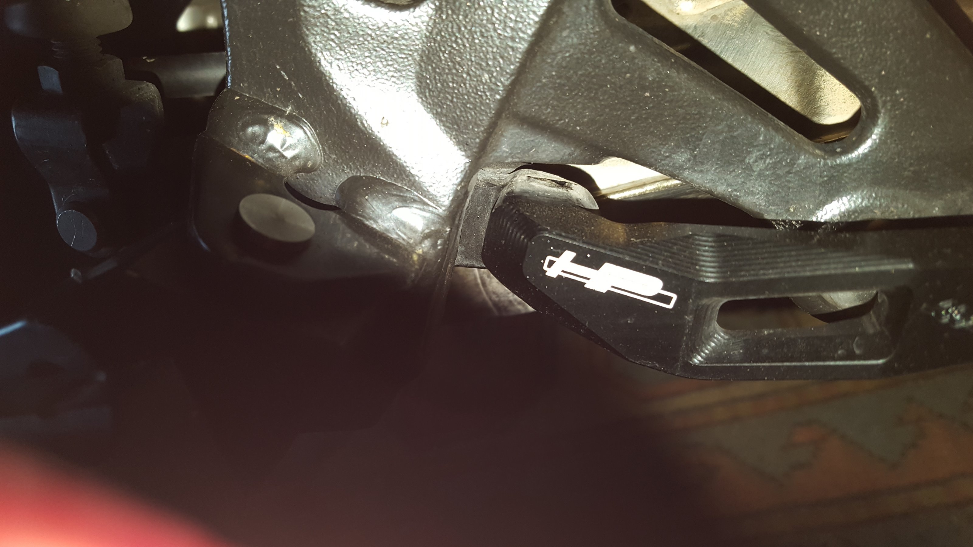

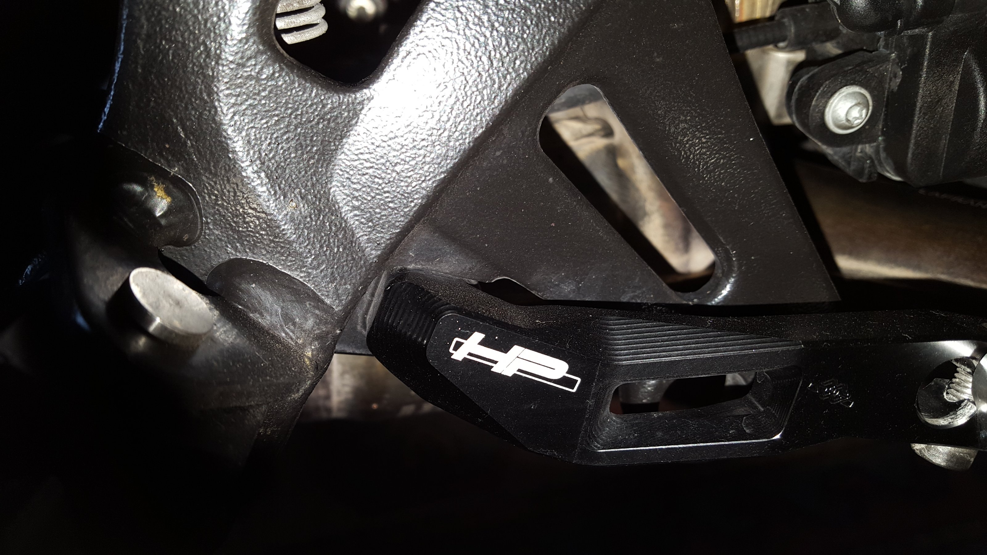

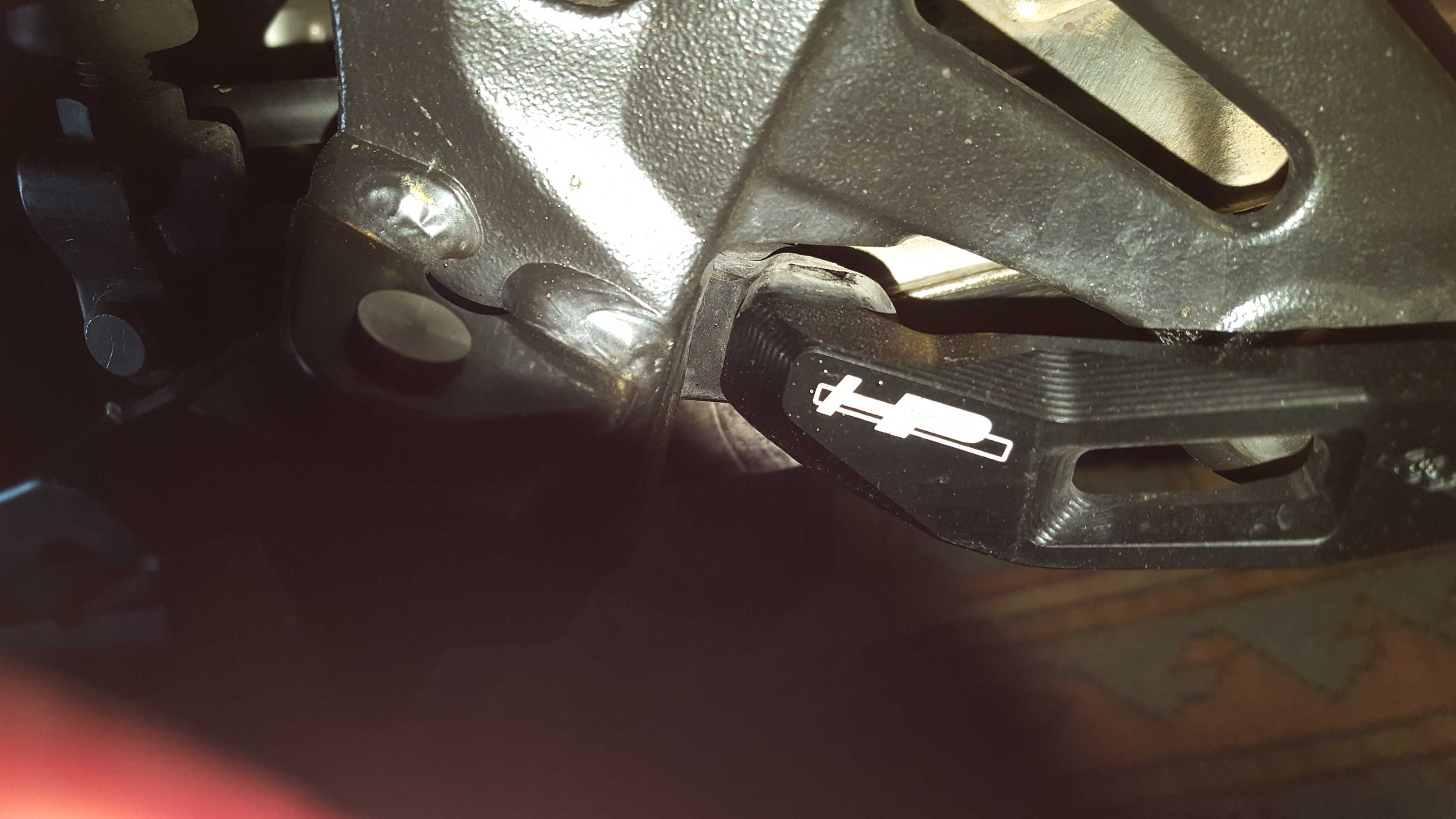

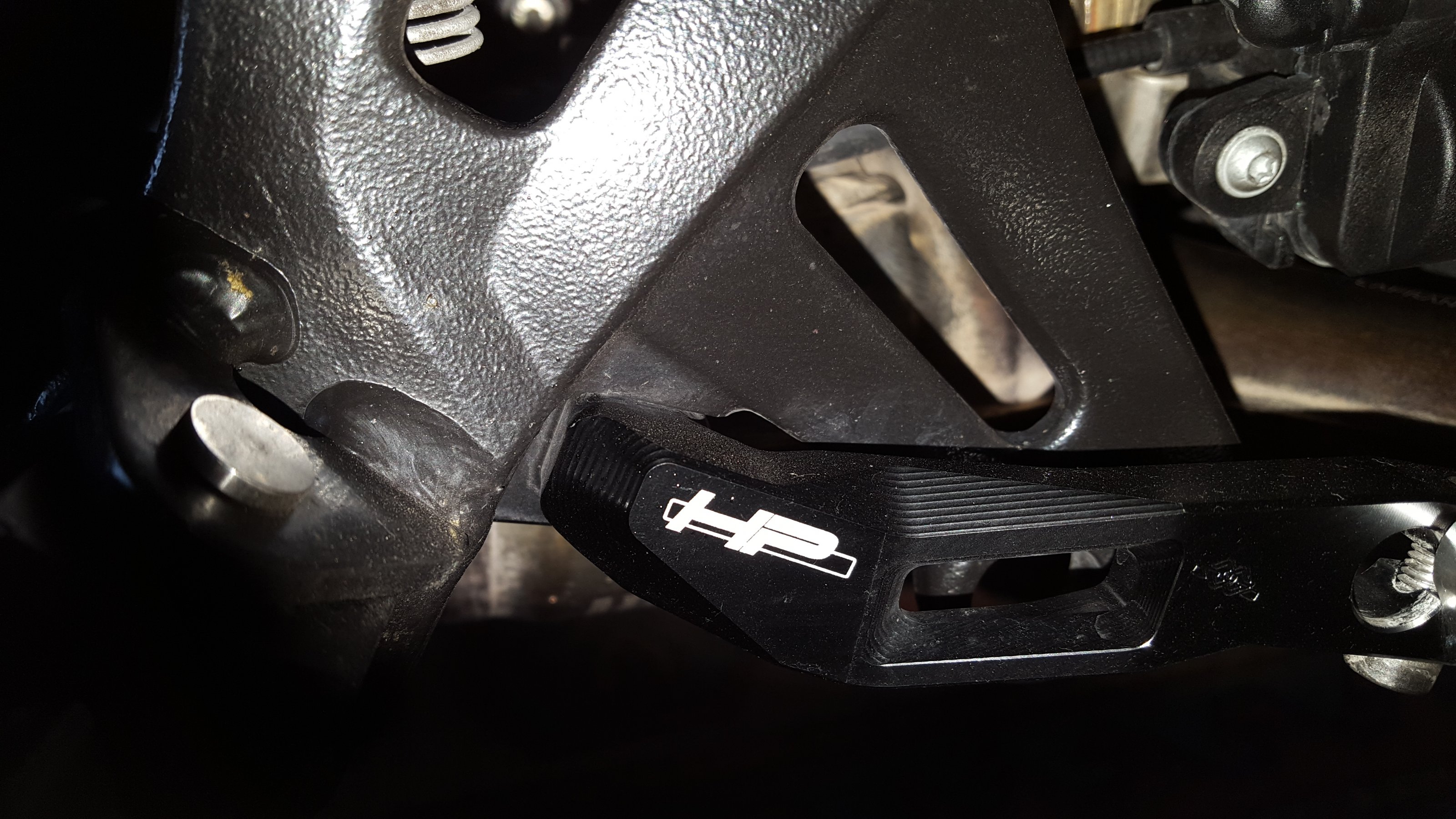

Ach ja, hier noch zwei nicht unwichtige Bilder von dem Bremspedal.
Der Anschlag ist bei mir mit dem HP Hebel am Rahmen. Da gibt es auch Unterschiede. Allein deshalb kann "meine" Position der Gewindestange nicht als Maßstab genommen werden.
Das zweite Bild ist die Betätigung bis zum vollen Druckpunkt.

Wenn es augenscheinlich bei Dir funktioniert....Alles richtig gemacht. :super:
Es sei nur drauf hingewiesen, dass man sich hier, bei Falscheinstellung, recht schnell die Bremsscheibe nebst Belägen verhuddeln kann.....(Gibt hier im Forum etliche Berichte):nein:
richtig, drum habe ich ja nochmals den Hinweis auf die Einstellung gemacht.

Das heisst, der Bremshebel schlägt jetzt am Rahmen an und wird nicht mehr durch die Endstellung des Geberzylinderkolbens begrenzt? Du verstellst den Offset vom Geberkolben Richtung Betätigungsrichtung.
Interessanter Lösungsansatz.
Ich bin derart neugierig, dass ich auf der Stelle den Geberzylinder zerlegen möchte und mir das Ganze genauer anschauen. Ein Schnittbild der mechanischen Konstruktion wäre hier toll.
Danke für den Beitrag.
Jürgen
Also, das ist jetzt mal nichts ungewöhnliches, sondern eher der normale Weg, dass die mechanische Wegbegrenzung über das Pedal und Anschlag am Rahmen und nicht über ein kleines "Alukölbchen" im Zylinder erfolgt.
Hier z.B. deutlich zu sehen, ebenfalls BMW :
https://external-content.duckduckgo.com/iu/?u=https://tse2.mm.bing.net/th?id=OIP.VyHN9r_fqEVL4WiiLVsiBwHaGt&pid=Api&f=1&ipt=5a00530b5a65925ea7c0053fb0e792b8a75099ee47dc3d953922bade51e6a754&ipo=images
Ich kenne das nicht anders. Und wenn man sich das original Bremspedal mal mal genau anschaut, sieht man eine Erhöhung genau dort, wo es am Rahmen anstoßen sollte.
Bei den beiden Yamahas z.B. die in der Garage stehen, ist der Pedalweg auch über den Rahmen und nicht über den Zylinder begrenzt. (Hab extra nochmal nach geschaut)
Ich möchte auch nochmals betonen, dass meine Hinterradbremse seit über 40000Km perfekt funktioniert, so wie ich´s z.B. von den Japanern gewohnt bin. Die Bremsscheibe sieht noch aus wie neu, muss allerdings erwähnen, dass ich hinten die organischen blauen Brembos fahre, die raspeln nicht so heftig an der Bremsscheibe...

Luft müsste bei der Bremspumpe der HR Bremse über die Sekundärmanschette rein
gesogen werden, wenn sie an der hinteren Bremspumpe rein kommt.
Dann würde die Stellung der Primärmanschette vor der Ausgleichsbohrung keine
Rolle spielen.
Das Verstellen des Schnüffespiels, also Verschiebung des Bremskolbens und Primärmanschette
in Richtung Ausgleichbohrung hab ich auch schon probiert mit dem gleiche Erfolg
wie @Dreyka, hab es aber wieder aus den oben beschriebenen Risiken rückgängig gemacht.
Seine Idee mit der Kontrolle über die Bremsazange für den Freistand der Ausgleichsbohrung
finde ich gut, werde das "Projekt" anlässlich des Winterservices angehen.

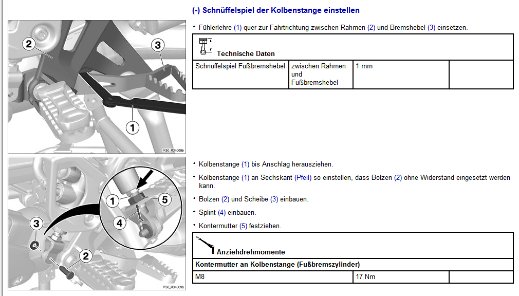

Wird an der Stelle nicht das Schnüffelspiel eingestellt?
