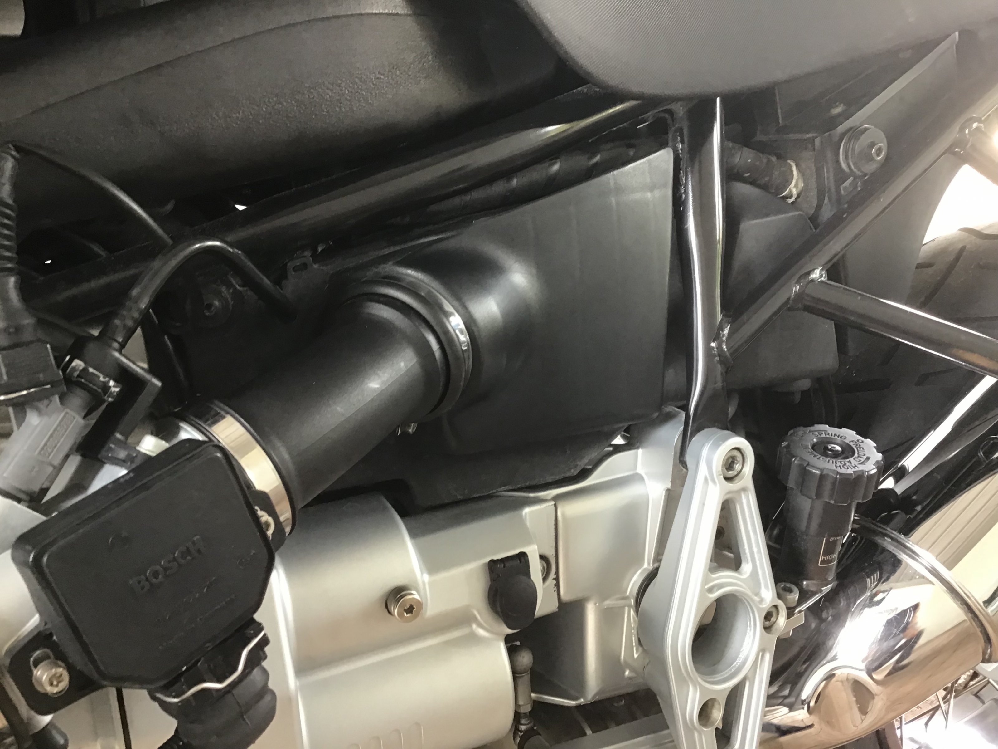

nach dem die Lufi-Box schon völlig vergraut war und durch den Ausbau auch noch Ein-und Ausbauspuren abbekommen hatte, musste ich handeln und mir etwas überlegen wie ich diese wieder so aufbereiten kann dass man da wieder hinschauen kann. Allein mit Kunststoffpfleger war da nichts zu machen.
Was habe ich getan?
Mit einem Schmirgelschwamm (180 Körnung) den Grauschleier weggeschmirgelt. Je mehr man geschmirgelt hat umso schöner ist die schwarze Farbe zum Vorschein gekommen.
Jetzt mit Kunststoffpfleger nachbehandelt. Was soll ich sagen, sieht aus wie neu.

Schuhcreme geht auch gut...
(Ernst gemeint.)
Ich finde, dass die ergraute Box den optischen Eindruck dieses Modells doch erheblich schmälert...

Der S100 Farbauffrischer ist auch sehr zu empfehlen.....Viel Silikon drin und das Wasser perlt danach schön ab
