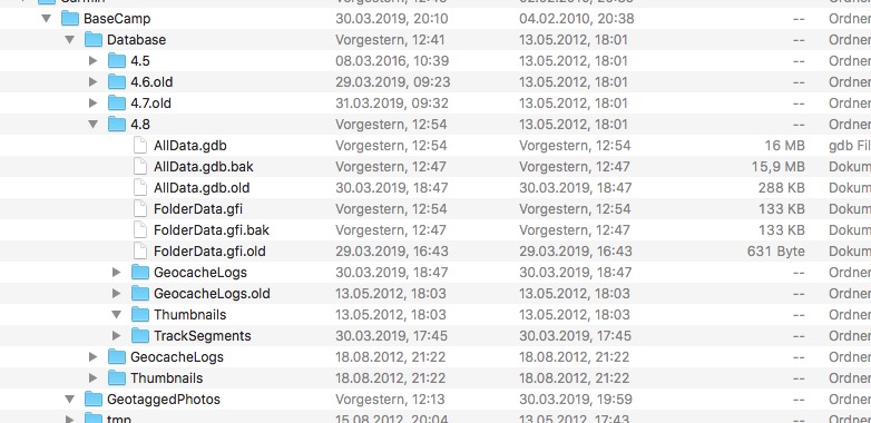

Beim Mac bieten sich folglich div. Möglichkeiten mit den Databases zu "spielen".
Mit div. Varianten arbeiten, z.B.
siehe Bild.
