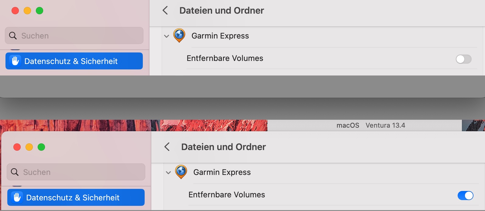

Wenn dein Navi angeschlossen ist (Garmin Express gestartet) schau mal unter
„Systemeinstellungen-Datenschutz & Sicherheit-Dateien und Ordner“
ob das Häkchen Entfernbare Volumes gesetzt ist.

danke dir. Hab ich schon gecheked. Häckchen ist gesetzt.
