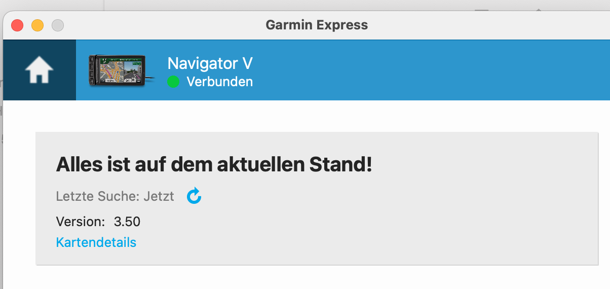

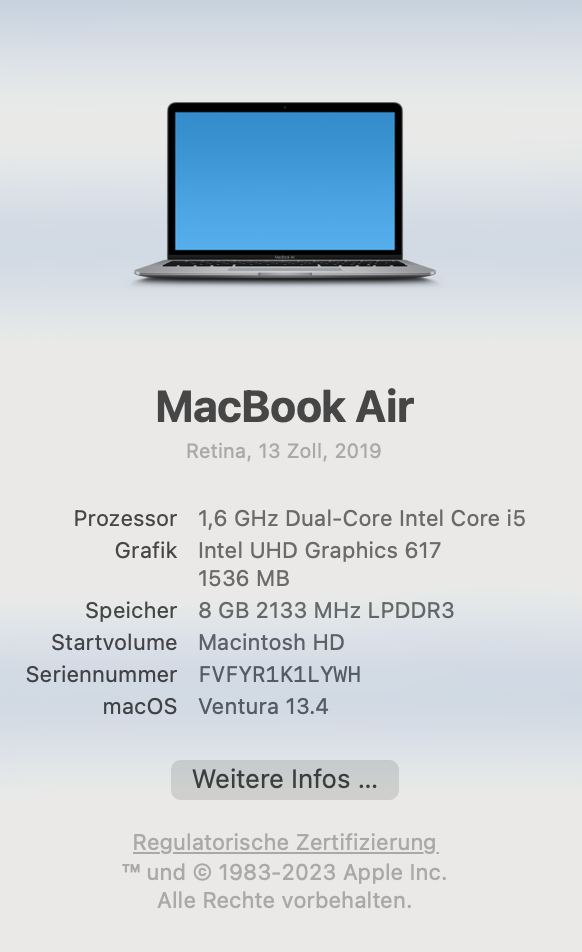

Ich habe auch ein MacBook Air mit Ventura 13.4
Habe auf Grund deines Eintrags heute morgen jetzt mal meinen Navigator V angeschlossen. Er wurde sofort erkannt und nach der Suche nach einem Update wurde mir folgendes angezeigt:

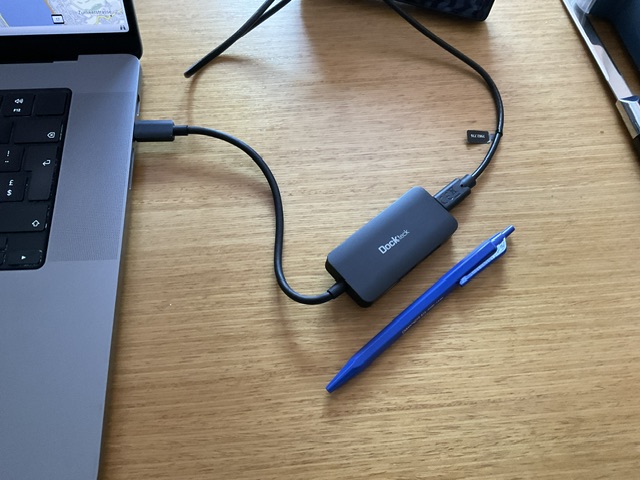

Aufgrund dieses Thread habe ich das Thema für mich nochmal angeschaut.
Ich konnte den N6 auf keine Weise direkt mit dem MB Pro M1 verbinden.
Das Desktop Dock geht gut, ist aber sehr gross und nicht wirklich reisetauglich.
Nach etwas stöbern habe ich mir das DockTeck 3in1 bestellt. Und siehe da, es funktioniert, auch ohne Stromversorgung.
Das Kabel zum N6 ist ein USB-C zu N6. Direkt an den gleichen Port angeschlossen geht nicht.
Achtung: es dauert sehr lange bis das N6 vom MB Pro erkannt wird. Gefühlt etwa 90s.
