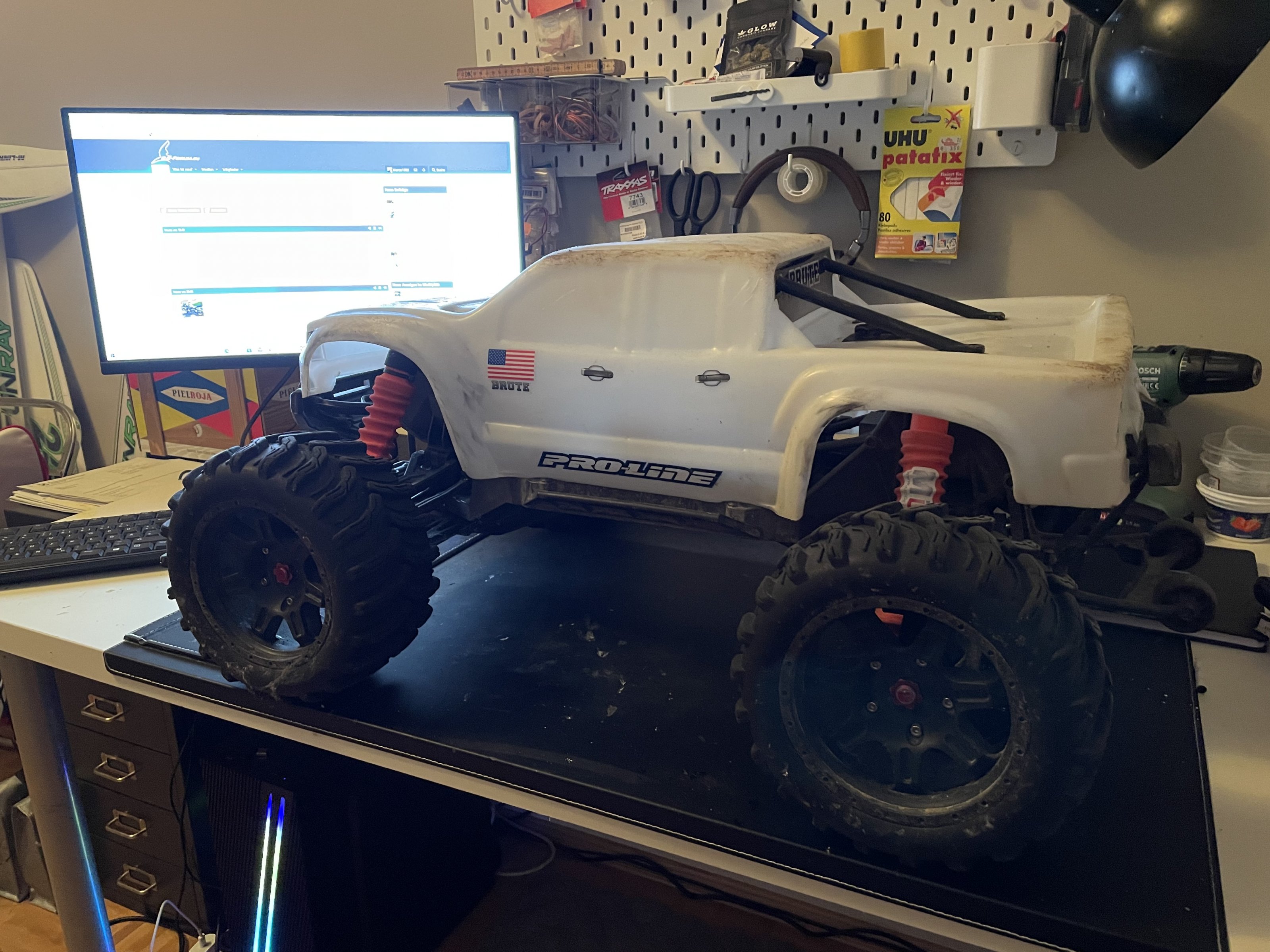

Da ich mich auch für RC 4WD cars interessiere und damit rechne das mir das Christkind solch ein Auto bringt habe ich die folgende Frage:
Im Youtube vertritt Kevin Talbot die Meinung das man die Kunststoffteile am Fahrwerk mit WD40 einsprühen soll da so der Kunststoff elastischer wird. In den Clips überleben die so behandelten RC cars größte Sprünge ohne zu brechen.
Kann WD40 wirklich eine so positive Wirkung auf Kunststoffteile haben? Müsste das nicht den gegeteiligen Effekt haben?

Hallo, ist auch eines meiner Hobbys. Der besagte Kevin fährt ja wie ich auch am liebsten mit dem Traxxas X Maxx. Ich kann dir zu deiner Frage zwei Dinge sagen.
1.) WD 40 macht auf Dauer das Kunststoff spröde. Bitte nicht verwenden.
2.) Die heutigen RC Autos gerade die „Basher“ wie dieser hier, bestehen zu 80% aus sehr flexiblen Kunststoff und das aus gutem Grund. Weil es sich wie gesagt verbiegt und deshalb nicht bricht. Ganz ohne WD 40.
Trocken oder nass reinigen (dann aber bitte die Lager trocknen und fetten) und du wirst lange Spaß damit haben.
