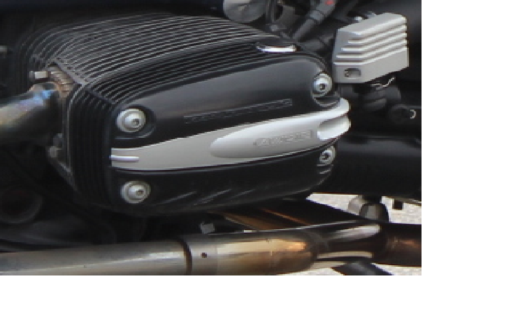

Hallo!
Ein Bekannter von mir hat eine R1150R mit Magnesium Ventildeckeln (noch keine DZ). Die Ventildeckel haben son paar aufgesetzte Rillen Ventildeckel.png.
Ein Deckel ist nach einem Umfaller verkratzt. In der Bucht habe ich zwei neu beschichtete gefunden, die allerdings "normal" (keine Magnesium) aussehen, wohl bis Mod. 1100. Also ohne Rillen, außen glatt eben.
Weiß jemand, ob man die austauschen kann oder ob die "normalen" da nicht draufpassen. Bei ...realoem... habe ich den Deckel nicht gefunden, um die Art.Nr. zu vergleichen.

passt

Eine kurze Frage zu genau diesen Deckeln, wenn die von der 1100er bei der 1150er passen, dann doch auch umgedreht, also die von der 1150er (keine DZ) auf die R850 und R1100?
Danke und VG

Ja.
