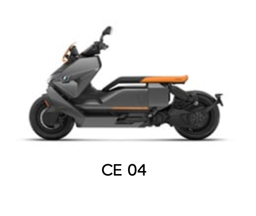

Der Unterschied zwischen der Suzuki und diesem Hobel:
Die Suzi ist ein Serientöff mit Verbrenner, der Hobel ist ein Elektro Prototyp ?
Für mich sind das zwei paar ganz verschiedene Schuhe.
Josef
Lieber Josef,
das ist ein Fahrzeug das Du so bei BMW kaufen kannst und auch so hergestellt wird.
Also reale Welt in der aber wohl nur Designer von BMW leben.
Hier zu finden
Gast 32829
Lieber Josef,
Hier zu finden
Weil ich mir nicht sicher war setzte ich ja oben auch ein ? :wink:
Und die Elektro "Fahrzeuge" bedürfen ja schon eines etwas andern Designs, sonst schauen die noch weniger an.
Ich hatte mir mal vor ein paar Jahren den Elektroroller von BMW als Ersatzfahrzeug ausgeliehen als die ganz neu waren, für die -> und <- Strecke von gut 80 Km reichte die volle Batterieladung nicht aus, ich musste um sicher zu sein zu Hause noch nachladen.
Josef
