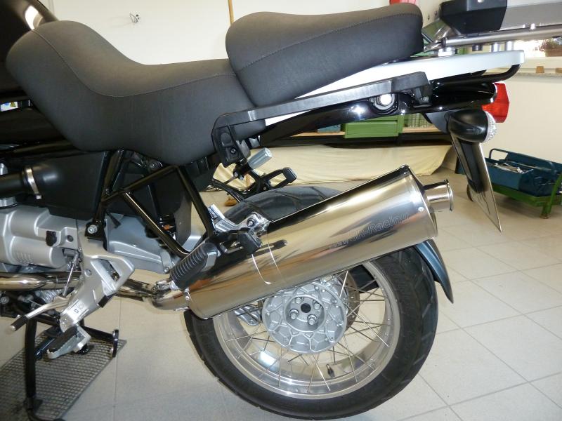

Hallo Mario,
hab auch lange gebraucht und das Teil zu montieren, weil ichs nicht hopplahopp sondern möglichst spannungsfrei haben wollte. Aber da alles nur gesteckt wird wars eigentlich kein Problem. Dadurch ergeben sich natürlicherweise geringe Spaltmasse, durch dies am Anfang durchpfeift, aber das gibt sich nach ein paar hundert Kilometern von selbst. Wichtig ist nur das du die einzelnen Teile bis zum Anschlag reingesteckt hast. Den Endtopf habe ich mit dem Alublech wie folgt montiert (von links aussen Richtung Rad betrachtet):
Halteöse Rahmen - nach innen Aluhalter - nach ganz innen Halteöse Topfschelle
Das Rad geht einwandfrei raus und die Kiste sieht von hinten deutlich schmaler als mit Originaltopf aus.
Hast du vielleicht mal ein Bild gemacht?

Hallo Mario,
Endtopf habe ich so montiert. Werde mal Bilder machen kann aber gerade nicht weil ich gerade am Kuhstall fürs Kälbchen baue. Versuche mal heute Abend oder morgen ein paar Bilder zu machen. Wenn man den Endtopf von außen gegen die Schelle schraubt steht der Endtopf total schräg, habe deshalb die Schelle, wie Du schon geschrieben von innen gegen gesetzt und sieht somit fast gerade aus. Wird zum Rad hin zwar enger geht aber. Ob das mit dem Radwechsel noch so ohne weiteres geht weiß ich nicht. So muß jetzt raus zum Muhstall damit das Kälbchen warm überwintern kann.
Gruß Mario

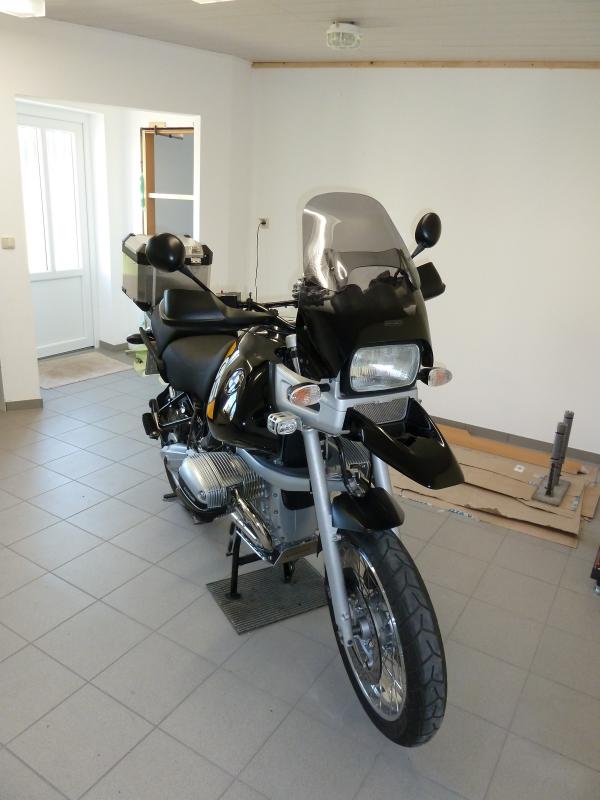

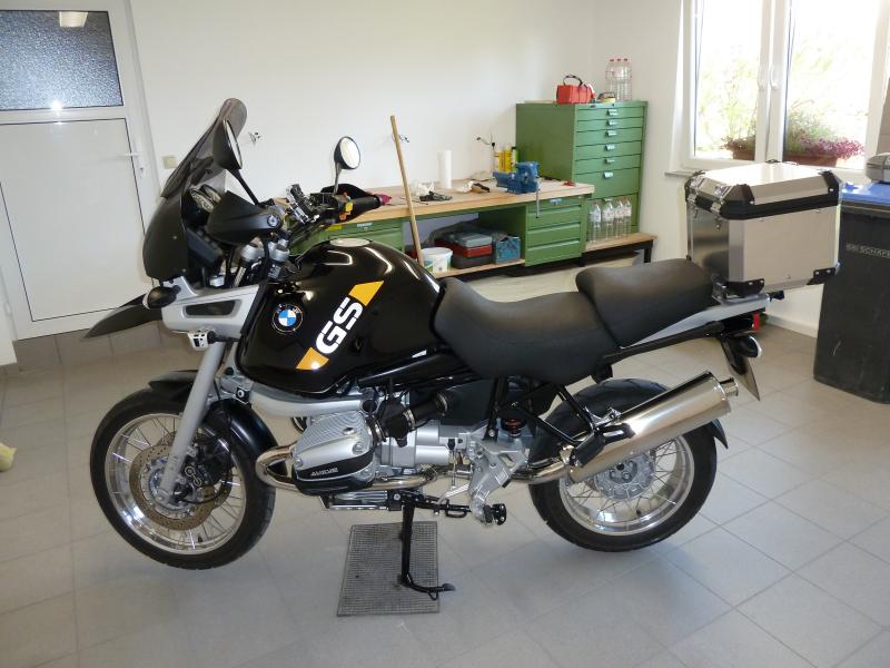

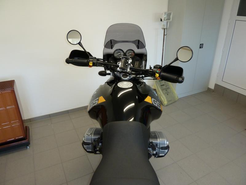

so dann versuche ich mal ein paar Bilder zu zeigen. Vielleicht hat jemand von euch eine Idee was für einen Scheinwerfer man montieren kann, denn wenn ich das auf dem Bild so sehe müsste man was mit dem Scheinwerfer noch machen. Der Winter steht ja bald vor der Tür.
Gruß Mario
