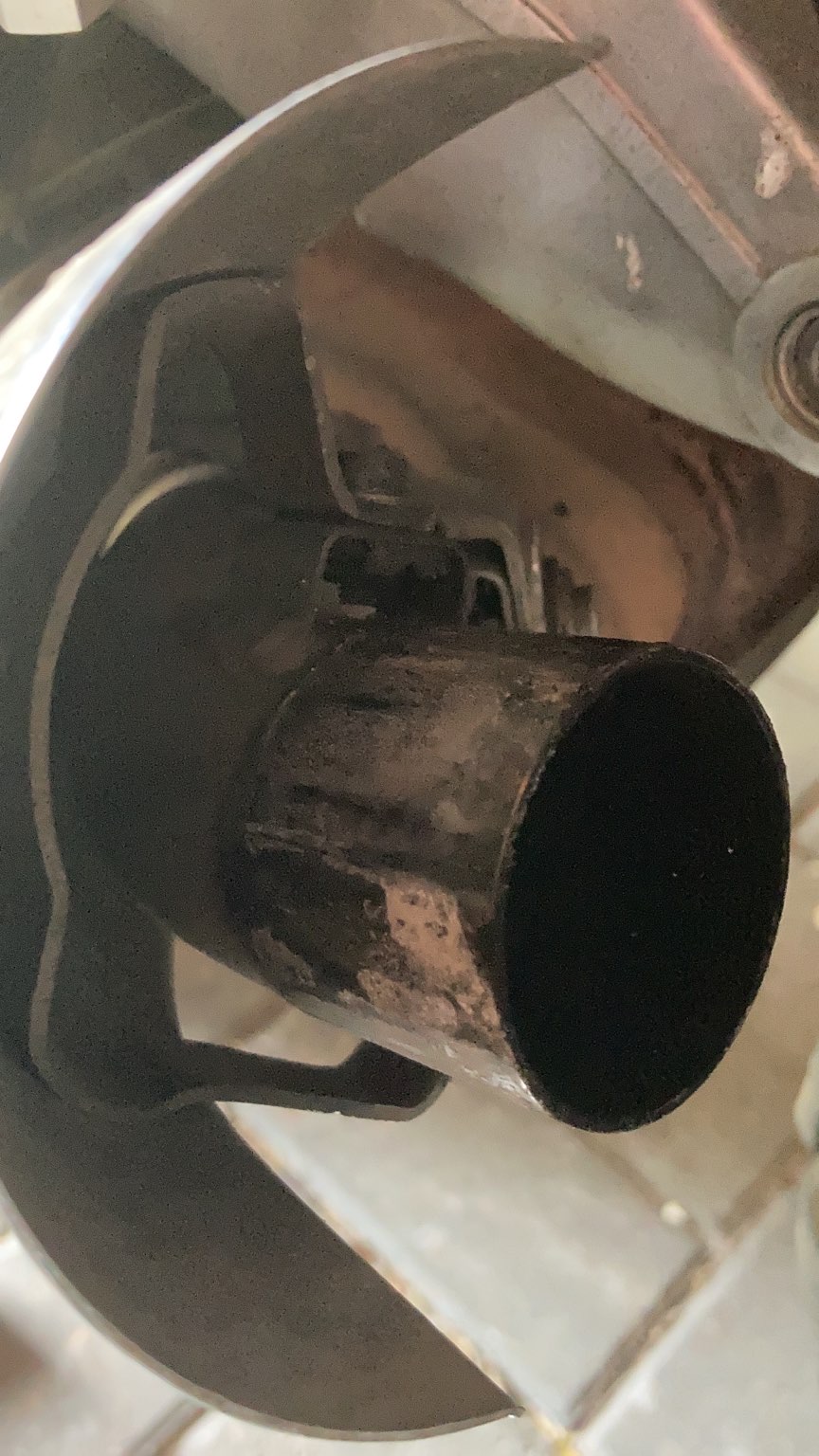

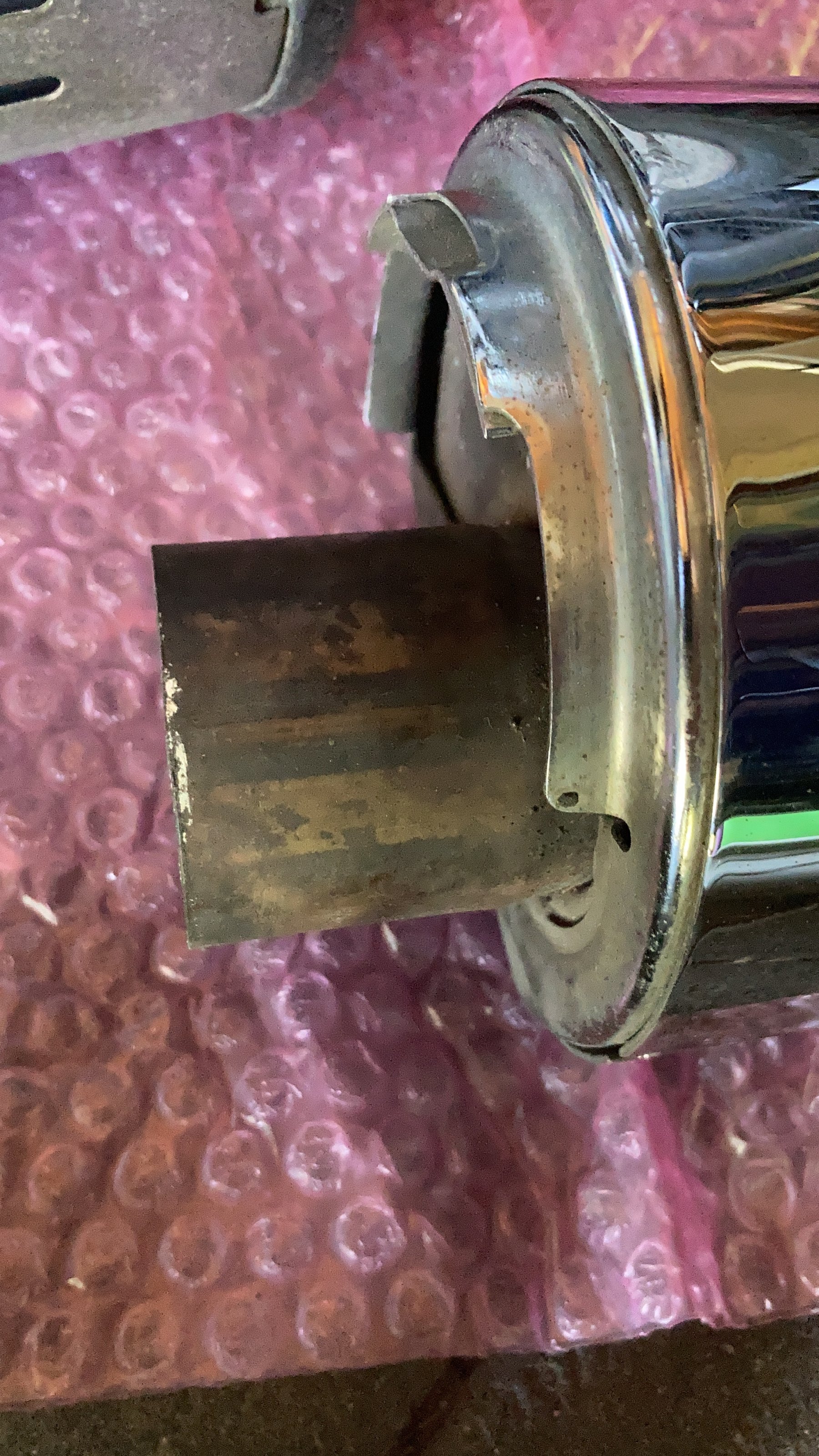

Ich habe eine R1150GS Baujahr 1999 und wollte meinen versifften Auspuff wechseln. Der Vorbesitzer hat sie immer draussen stehen gehabt und entweder haben Hunde gegengepinkelt oder der Regen war sauer, jedenfalls sieht der Topf naja aus. Habe dann hier im Forum einen optisch guten gekauft und stehe jetzt vor folgendem Problem.

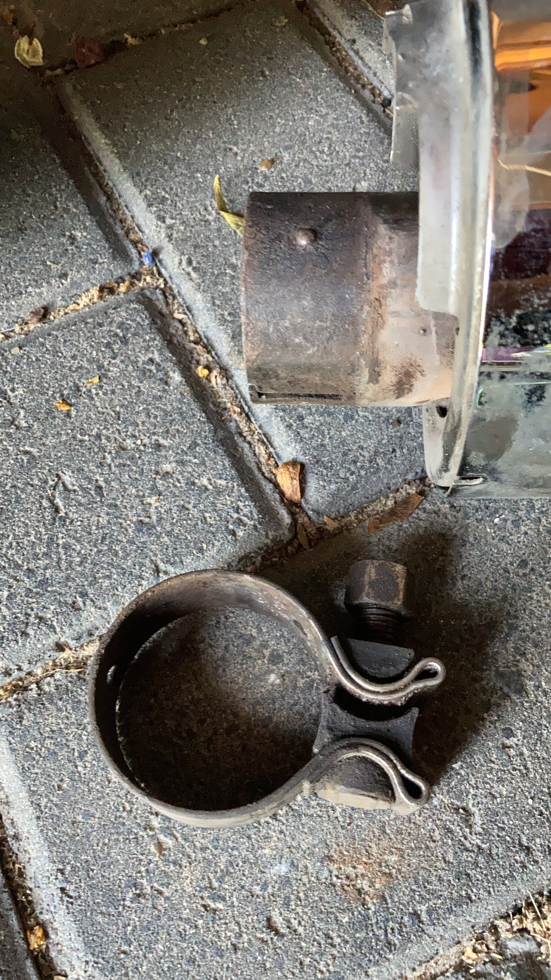

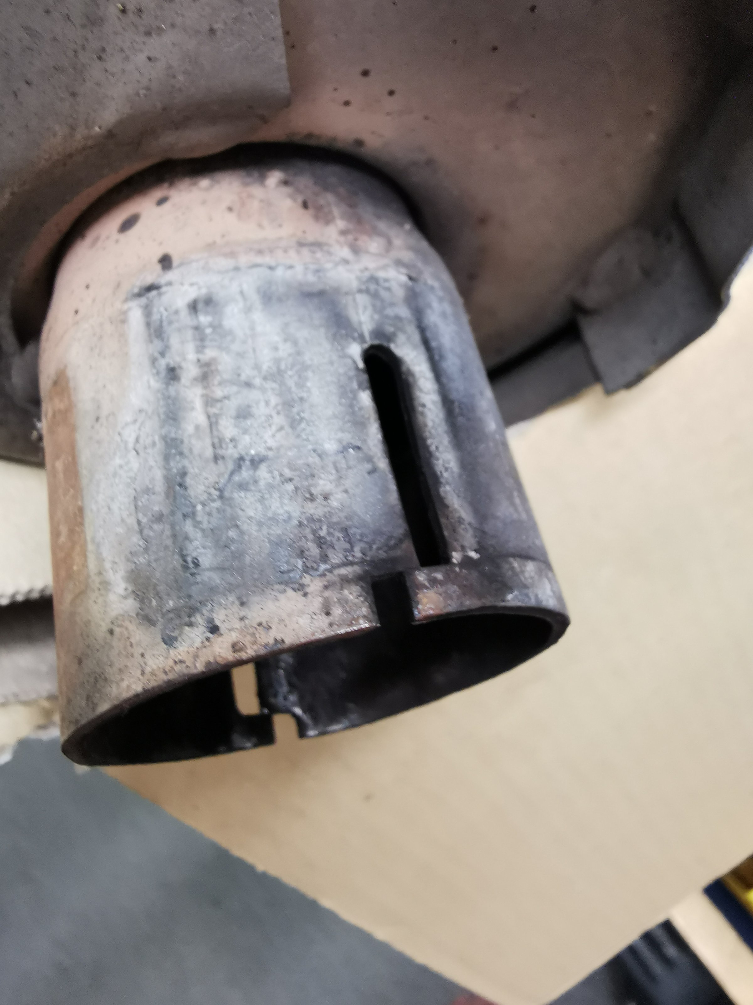

Meiner ist mit der Schelle gesichert / verbunden und wird ja hier aufgesteckt
der gekaufte hat nicht diese Aussparung/Schlitzung und kann nur aufgesteckt werden und nicht mit der Schelle angequetscht werden

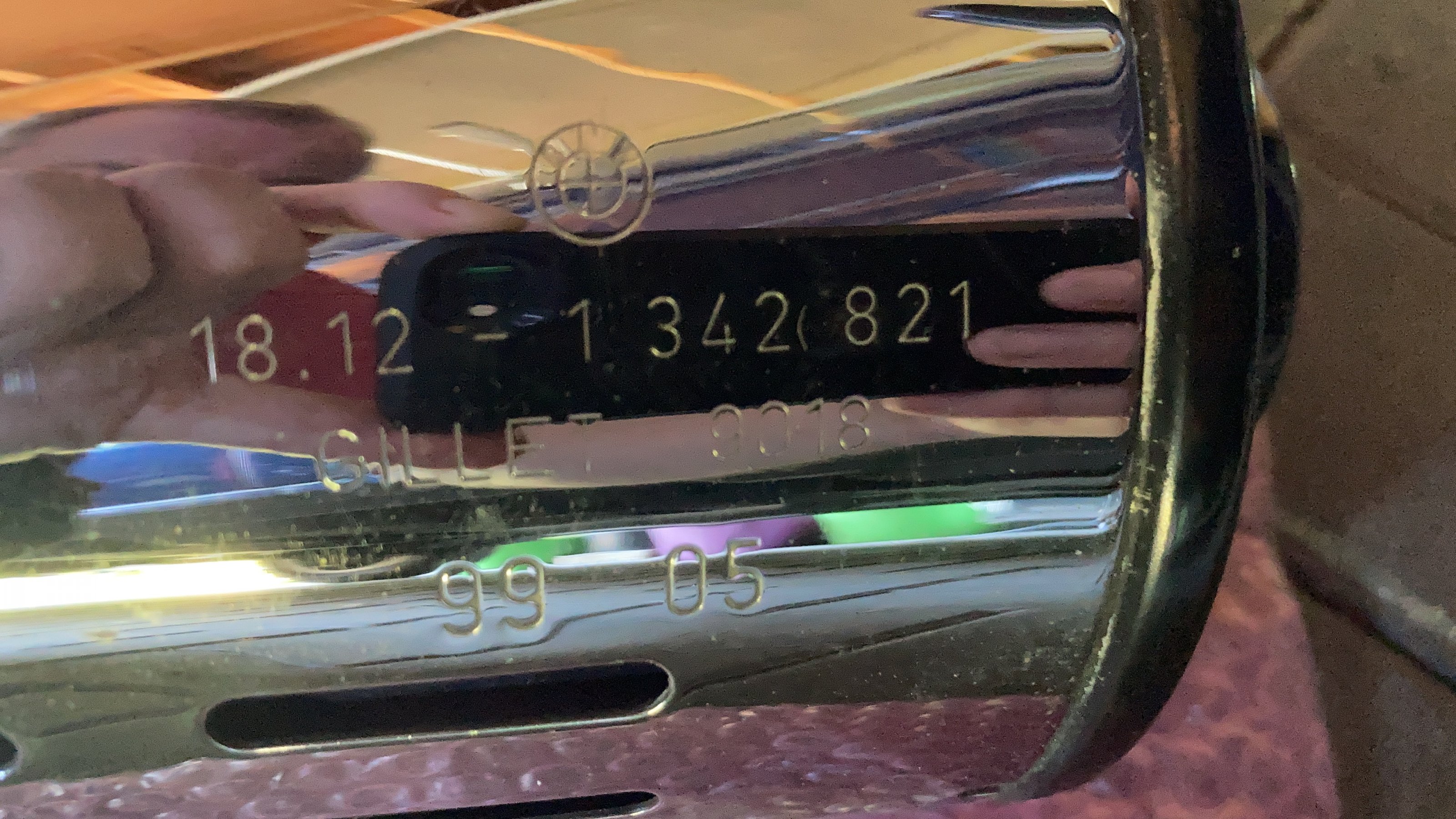

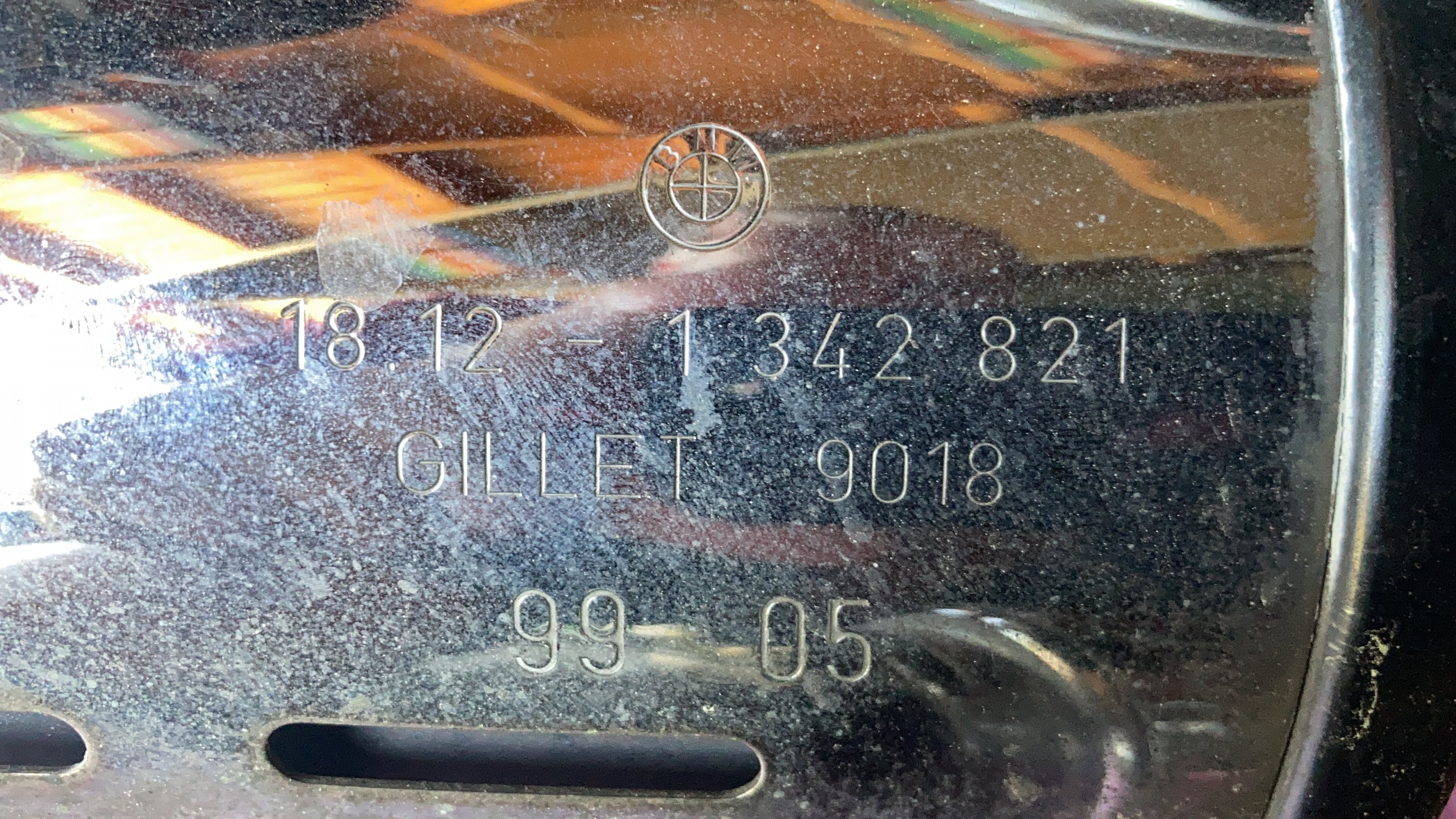

die Bezeichnung ist die Gleiche
meiner
der "Neue" alte aber besser aussehende
Gab es mal bei der 1150 GS einen Wechsel der Aufnahme des Auspufftopfes? Und kann ich einfach so aufstekcne, der Topf ist ja oben durch drei Schrauben weiterhin gesichert und durch das Ausfstecken ist er ja auch fixiert, aber es könnte da Nebengase geben.

Moin Carsten
Wenn der "neue" schön saugend auf den "alten" Stutzen passt, würde ich einfach mit Säge oder Flex die Klemmschlitze wie beim alten Topf anbringen und die alte Schelle benutzen. Damit es schön dicht wird, ein wenig Auspuffpaste drauf und gut ist......

Volker, danke für den Hinweis mit der Paste.
Ich werde schlitzen, wobei sich mir noch die Frage stellt, warum beim alten Topf der Schlitz oben diese Nasen hat. Die kann ich ja nicht stehen lassen. Soll das vllt. verhindern, das beim Schelle anziehen sich die Enden nicht „verbiegen“? Irgendwas hat sich der. Konstrukteur doch gedacht bei dieser Nase.
Schlecht zu sehen, Foto stark vergrößern und den Schlitz mittig setzen.
BMW Ingenieure sind doch intelligenter als manche denken. Diese Versatznasen in den Schlitzen machen die Verbindung dicht. Normalerweise hat man hier immer ein wenig Abgasaustritt und das wird damit verhindert. Da du diese Nasen zuhause so nicht herstellen kannst, mein Tip mit der Dichtpaste. Ich verwende die ganz billige.
Anbei noch ein besseres Bild....

Das macht Sinn, vielen Dank. Werde in der Woche mal sehen, ob ich es schaffe zu schlitzen.
