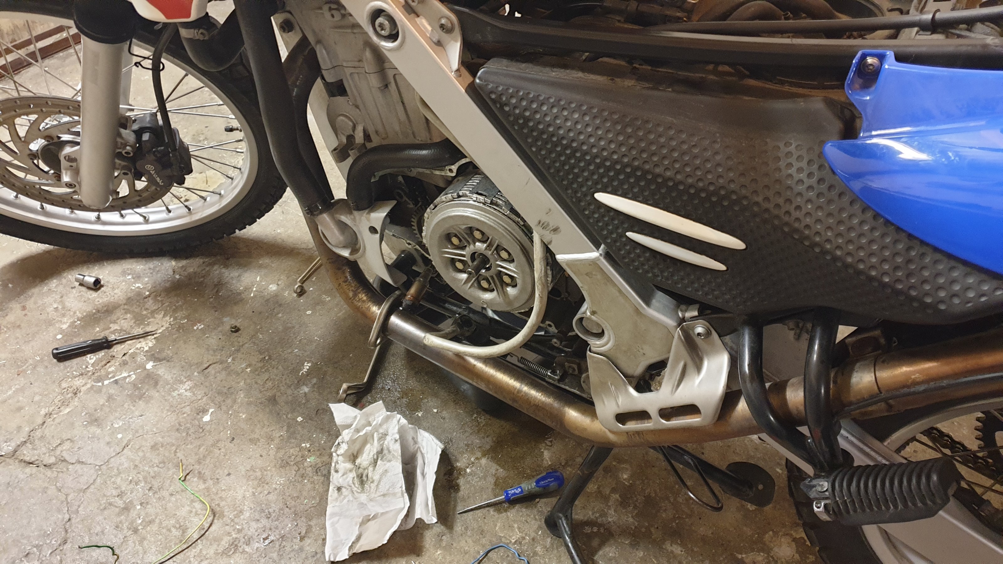

Habe die Kupplungslamellen ausgebaut.
F650gs Dakar 2001, Laufleistung 50000km.
Laut BMW beträgt das Verschleissmaß des Paketes 39.1mm
Aktuell beträgt mein Paketmaß 40.3mm
Wie hoch ist der Wert eines Neuen.
Möchte abschätzen, wieviel % ich noch habe.
Habe keine Infos vom Vorbesitzer, ob das noch die erste Kupplung ist.
Vielen Dank im voraus.

Die Neumaße wird Dir hier keiner nennen können, aber das spielt auch keine Rolle, weil die Kupplung an den Rotax-Motoren bei normaler Behandlung 100.000 und mehr halten. Solange die Kupplung nicht schleift, isse in Ordnung, zur Not tuns auch erstmal neue Kupplungsfedern. Ein neues Kupplungspaket kostet auch nicht die Welt.
Laut Deiner Rechnung müssten ja noch 4/10mm übrig sein, das reicht noch ewig. Die Kupplung ist bei diesem Moped kein Problemteil, da brauchste nix machen.

Dann liegst Du lt. Link oben 0,3mm über Neumaß....
Aber Du hast nicht wirklich mal die Kupplung ausgeabaut um einfach mal zu messen oder????

Habe die Kupplung wegen Austausch der Federn ausgebaut und wenn man schon dran ist....

Meine Federn sind jetzt nach 50000km und 19 Jahren ausgeleiert. Kommen 10% stärkere TRW Federn MEF 160-6 rein...
Verschleiss der Reibscheiben bis dato fast null.

Genau, so wars bei meiner G auch:
Hab auch die 10% mehr Federn von TRW reingemacht, weil ich irgendwie das Gefühl hatte die Kupplung wird irgendwie matschig, bei hoher Drehzahl kurz vorm Durchrutschen. War auch ungefähr bei 50K. Die Belagscheiben sahen auch bei mir noch top aus. Mit neuen Federn wieder knackiger Ein- und Auskuppelpunkt, der Bereich des Schleifpunkts wurde wieder deutlich kleiner. Etwas mehr Handkraft nötig, aber die Kupplung is ja eh sehr leichtgängig.
Aufpassen mit dem Öl: Nix Synthetisches und am Besten lief bei mir 15W50
