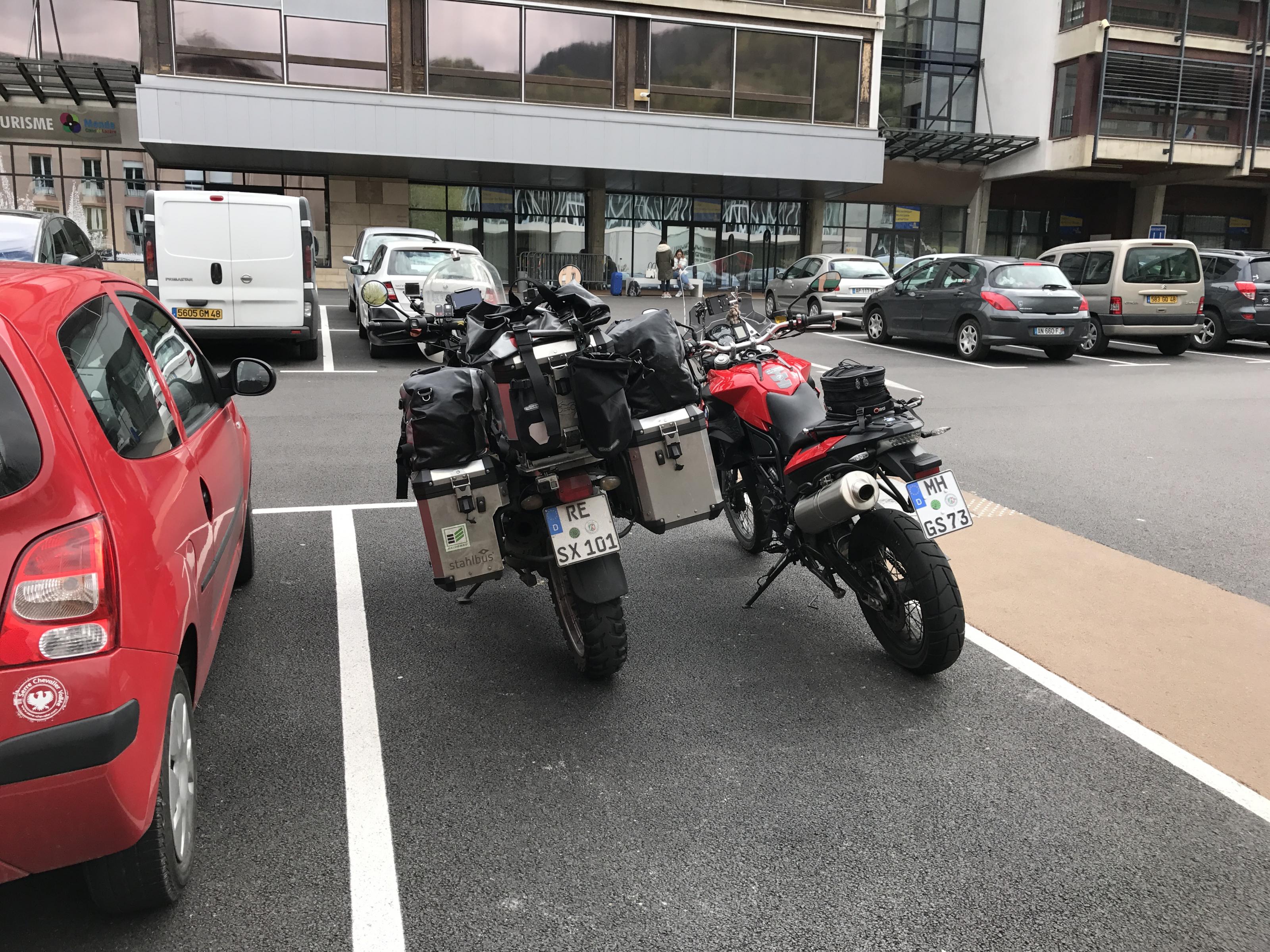

Rechter Kofferinhalt:
4 x ColaDose
6 x Lidl Sportdrink
2 x 1,5 PepsiLight
2 Paar Handschuhe
2 x Jack Wolfskin Pullis
x mal Kleinkram
1 Paar Schuhe
Linker Kofferinhalt:
Werkzeug
Anker Starthilfe/Powerbank
Ersatzteile
2 Liter Öl
In den Taschen waren die Kleidungsstücke.
TopCase:
Nahrungsmittel, MacBook
Topcasetasche war bis auf Mütze und Servietten leer...
Und ich war dank meiner Navieinstellung auch auf unbefestigten Strassen unterwegs! Da hat es den Wunderlich-Scheiben-Spoiler losgerappelt und er ist abgefallen!!!
Die Koffer haben nicht mal geklappert ;) (natürlich gelogen) :cool:

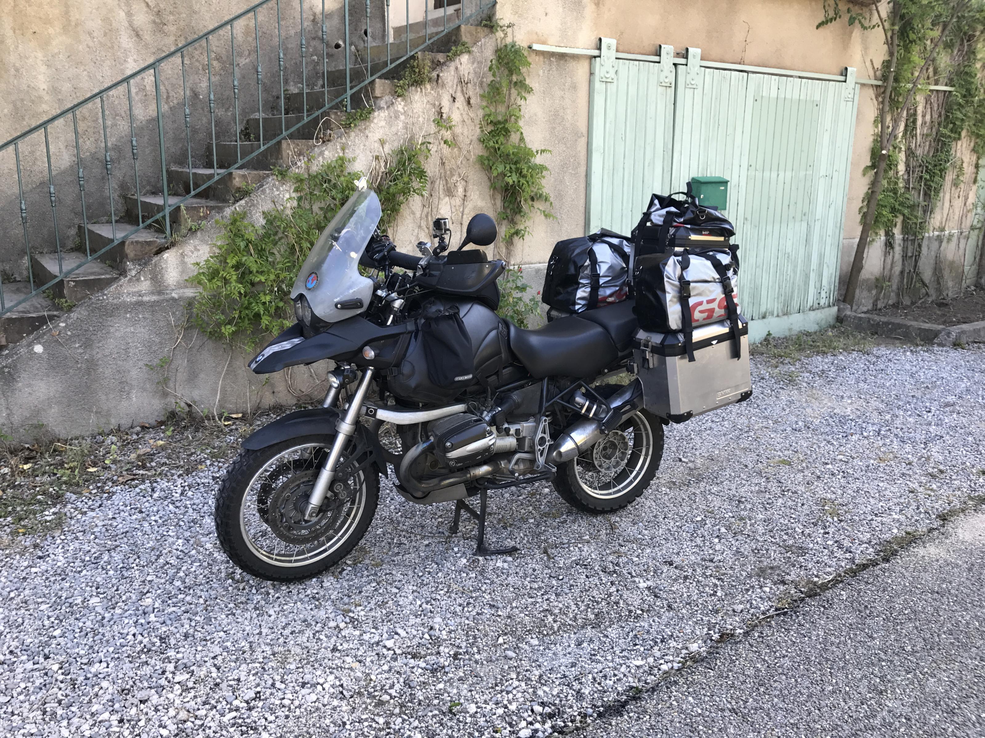

Wir waren 2008 4 Wochen in Norwegen, Finnland und Schweden unterwegs, im ganzen 9`000 Km, bei Temperaturen von über 30 Grad im Süden von N, und 4 Grad und einer sehr steifen Brise oben am Kapp.
Wir hatten nie richtig kalt, geschwitzt haben wir im Süden aber schon öfters mal, wir haben einfach alle paar tage mal auf den Campingplätzen gewaschen, und ich habe mindestens 1/3 meiner eingepackten Wäsche gar nie gebraucht.
Ich habe das ganze Gerödel dann zu Hause beim absatteln dann gewogen, 2 Koffer, TC und ein kleiner Seesack mit Schlafsack, Gaskocher, Kochwerkzeug für gröbste drin auf dem Rücksitz machten ~ 42 Kg, alles zusammen.
