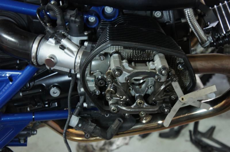

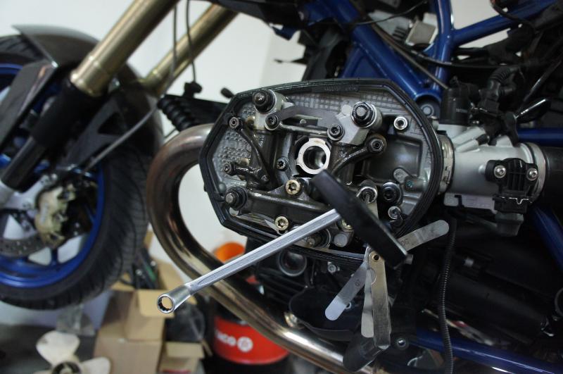

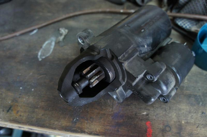

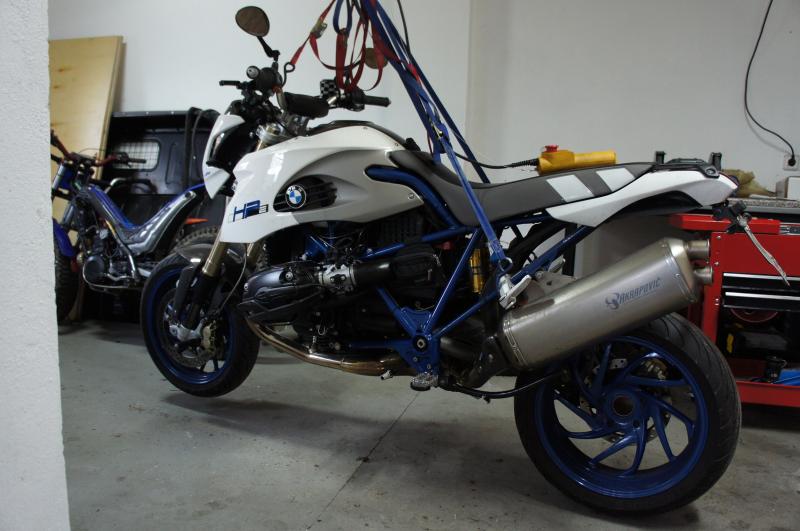

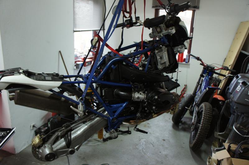

Diskutiere Mega 30000 ter im Technik & Bastel-Ecke Forum im Bereich Modellunabhängige Foren; Erstmal an den Haken Anlasser ausbau Ventile waren alle noch Top nach 10000 Km Neuer Riemen war zwar ok aber von 2007 Gereinigt und neues...
Gast20919
DSC03193.jpgErstmal an den Haken

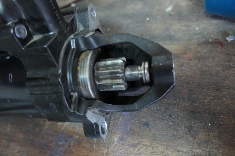

DSC03202.jpgAnlasser ausbau

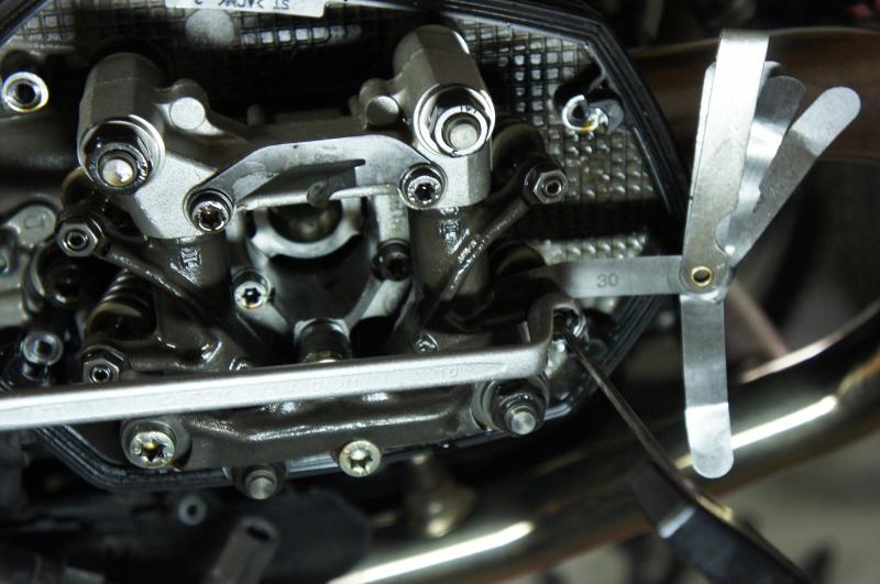

DSC03204.jpgVentile waren alle noch Top nach 10000 Km

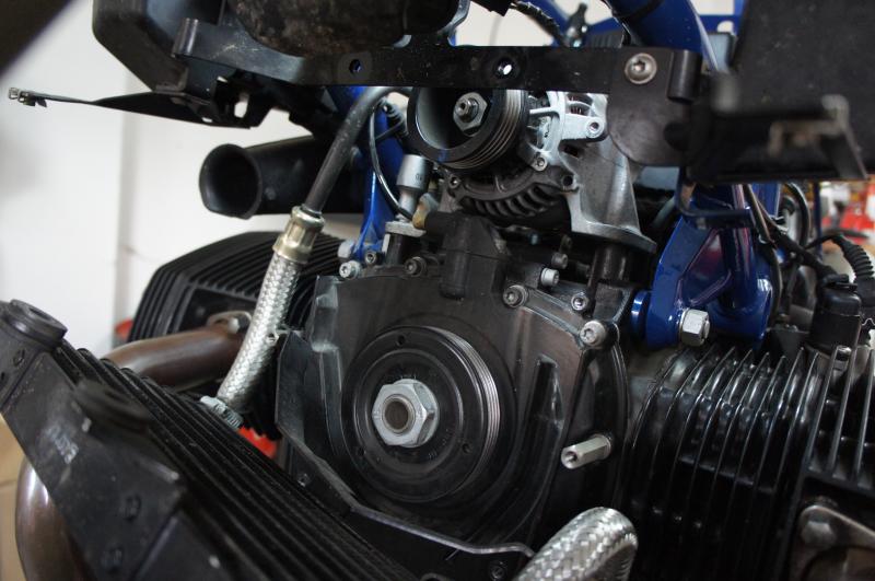

DSC03208.jpgNeuer Riemen war zwar ok aber von 2007
DSC03203.jpgGereinigt und neues Fett hat er jetzt.
DSC03196.jpgDSC03201.jpgDer neue Riemen PK 611 Neu der Alte pk 592 ist viel zu straff
mehr Bilder gehen nicht ,Luftfilter Gabel Oel HAG Oelwechsel ausser Getriebe Oel alles Neu !
