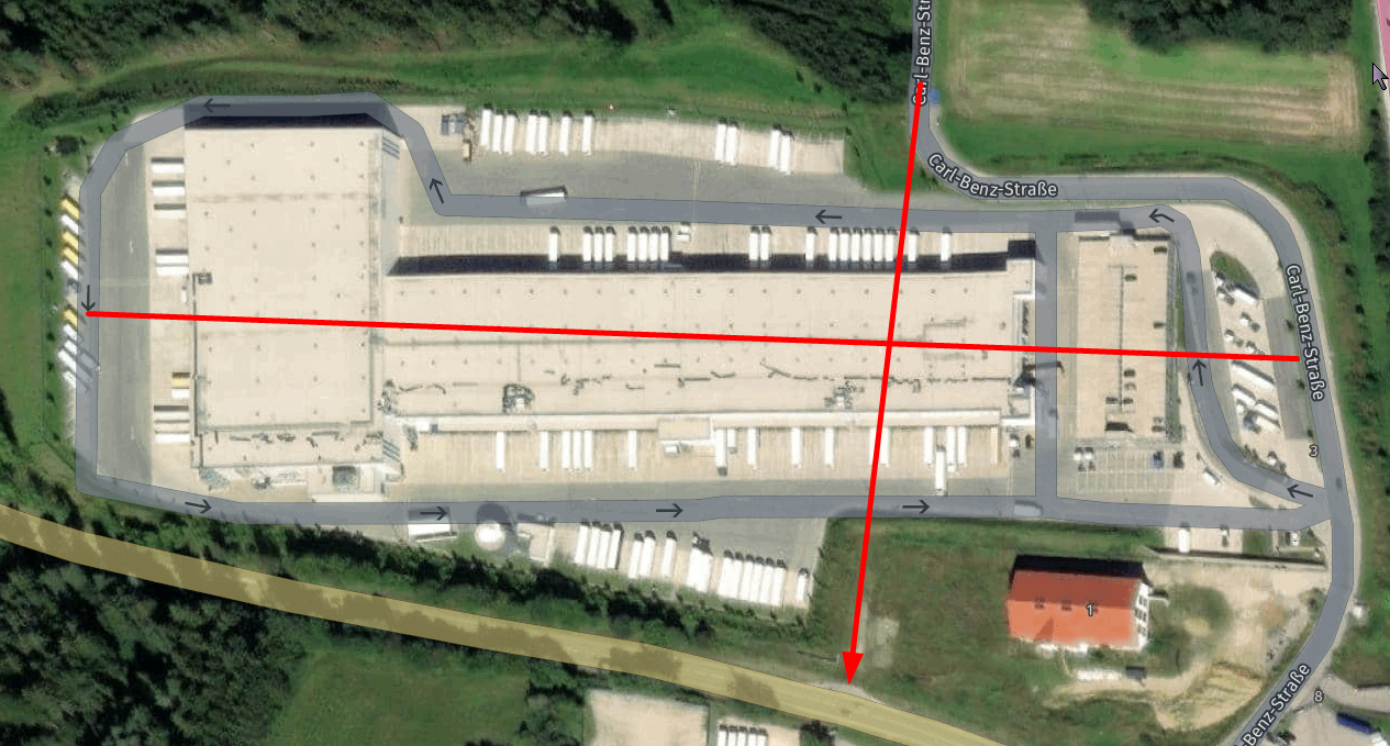

Ich denke auch, das Kartenmaterial ist halt nicht so aktuell wie man es sich wünscht oder wie es die (TT-)Werbung verspricht!
Ich habe hier einen schönen Beleg von TT aus dem Jahre 2017
Ich bin von oben gekommen. auf dem Rider nur grüne Wiese, Straße ging dem Pfeil entlang gerade nach unten.
Ich als ahnungslos der obigen Kurve gefolgt, Rider meldet sich, ich auf den Rider gesehen, stehe ich mitten im Grün. Von diesem Bauwerk, Stellplätze für ca. 130 Sattelzüge!, war nichts auf dem Rider zu sehen.
Zurück gefahren, Fotos gemacht, bei TT eine Korrektur mit Belegen von Google-Karten eingereicht.
Irgendwann taucht dann 2018 die Änderung in den Karten auf.
Zusätzlich zu der Carl-Benz-Strasse wurde dann die Strasse ausgeweitet, wie gehabt, von oben nach unten und zusätzlich noch von links nach rechts mit Kreuzung in der Lagerhalle
Ich hab das absichtlich so falsch stehen lassen, wollte sehen wann TT das richtig darstellen wird.
Endlich 2023, fünf Jahre für so ein wichtigen Güterumschlagplatz mit vielen TT-Nutzern.
OSM, Google, Here, überall war das bereits 2017 korrekt eingetragen!

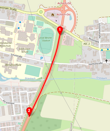

Hier ist es andersherum, Tomtom liefert bessere Karten.
Kurviger mit OSM
TT teilt mit denselben Koordinaten die Straße korrekt auf 2 getrennte Fahrbahnen mit 2 Spuren nach links, 1 Spur nach rechts, auf und fährt den WP 10 von rechts an da dieser auf den 2 Spuren liegt.

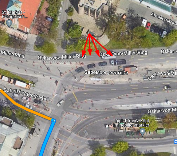

Aktuell habe ich noch so eine Stelle in München.
OSM mit GPSwerk, Magic Earth, Mapfactor und Kurviger machen es richtig.
TT, Google, Here machen es verkehrt obwohl teilweise die korrekte Straßenführung in den Satelliten-Bildern zu sehen ist.
Kurvigerroute
Es geht um diese Abbiegespur (Punkt/Hand), ist nicht im Link enthalten!
Mein Rider zirkelt kunstvoll darum herum.
HERE auch
Goggle zeigt sogar 4 Autos die hier richtig abbiegen, routet aber unten herum
Hoch interessant wäre jetzt:
Was macht hier Garmin mit dem ZUMOxx?
Wie sieht es hier mit der BMW Connected App aus?
Wäre schön und informativ, wenn ein Forist die Zeit/Muße findet und sich die Stelle mal mit einem Zumo oder der BMW Connected App ansieht und berichtet
BC mit Freizeitkarte macht es richtig.
Fällt mir noch aus 2017 ein wo sich Anwohner in München beschwerten, dass die Navis den Berufsverkehr durch ihr Wohngebiet umleiten. Dazu gab es einen Artikel in der Süddeutschen Zeitung. Darin dann die Aussage der Stadt München, alle 3 Monaten würden die aktuellen Straßendaten automatisch an die Navi/Karten-Anbieter geliefert.
Somit stellt sich für die Zukunft die Gretchenfrage : Wann wird diese obige Stelle bei Tomtom, Here und Google oder Garmin korrekt dargestellt, bzw. korrekt geroutet.

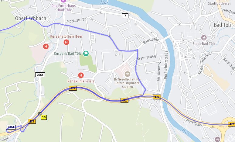

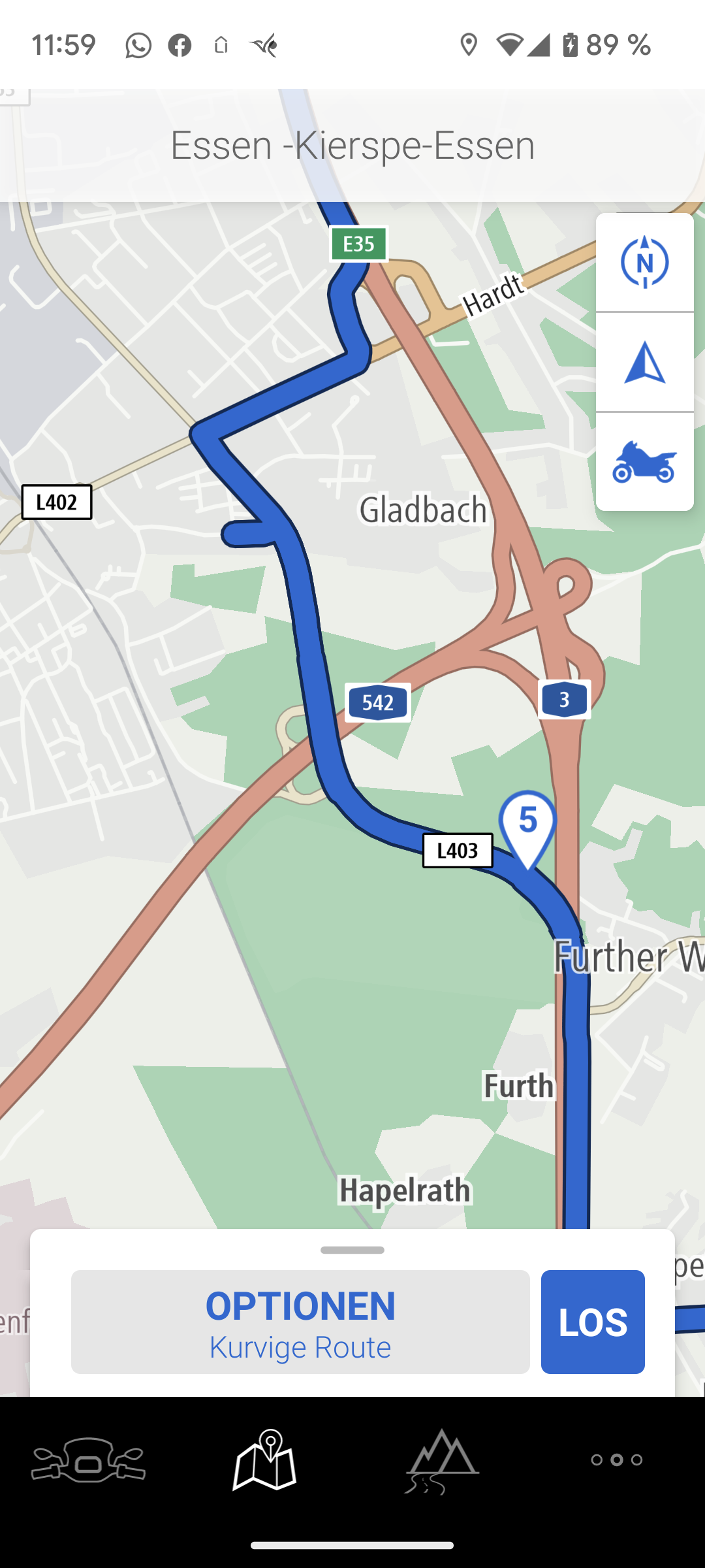

Kurze Frage.
Arbeite mich gerade in Kurviger ein und will auch Connected App gelegentlich nutzen. Habe mir eine Route gemacht zum testen.
In Kurviger 199km und in BMW App 204km. Habe mit Shapingpoints exportiert und sieht auf ersten Blick auch in BMW App gut aus. Aber dann siehe Bild! Bei der Kurviger App leitet er mich eine Ausfahrt zuvor runter und macht diesen Abstecher nicht.
Kann ich da etwas daran machen?

Also bei diesem Bild:
würde ich sofort annehmen, dass da ein Punkt gesetzt ist, der da nicht hingehört. Sonst passiert solch ein Stich doch nicht beim Routing. Wenn das Kartenmaterial nicht 100% gleich ist, dann kann ich mir vorstellen, dass der in Kurviger gesetzte Shaping Point in einer anderen Anwendung neben der gewünschten Straße liegt.

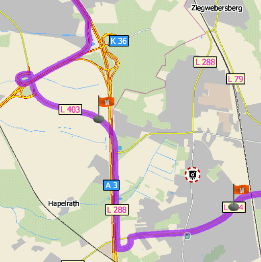

Die Ursache bzw. der Ursprung liegt in den OSM bzw TT-Karten.
Hier wird mit OSM-Karte dieser WP auf die "falsche Fahrspur" gesetzt.
Meines Wissen nach nutzt Connected App aber TT-Karten etc.
TT-Karten sind da genauer ausgearbeitet.
Der führt einen auf die Gegenspur und dreht dann oben wieder um.
Das fällt eben erst mit Connected App oder mit einem TT-Rider auf.
Ich nutze zur Kontrolle den ITN Konverter. Dort kann man TT-Karte und TT-Routing einstellen.

Magics68
Magics68
12.07.2021
80

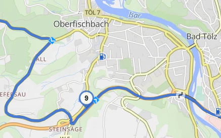

So ich habe mal geschaut. In Kurviger ist die richtige Straßenseite an dem Shapingpoint gewählt.
Daher gehe ich davon aus das das BMW Kartenmaterial da deshalb eine andere Ausfahrt wählt und dieser Umweg entsteht.
Daher habe ich den von der Connected App erzeugte Wegpunkt an dieser Stelle gelöscht. Siehe da er nimmt nun die gleich Abfahrt und der Umweg ist weg.
Ergo bedeutet das ich mit der BMW App immer nochmal drüber schauen muss ob da ein Fehler ist.
Ok das kennt man ja von Basecamp auch.

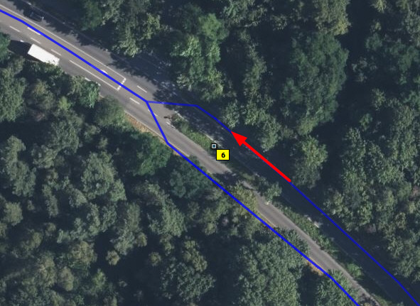

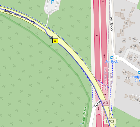

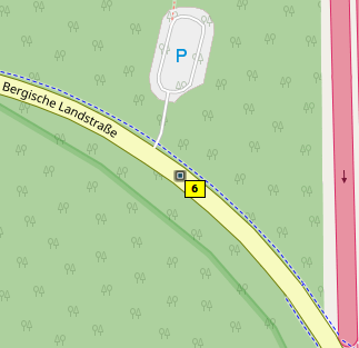

Das ist der originale WP aus deinem obigem GPX. Sieht mit OSM Karten gut aus.
Aber, und hier liegt der Hase im Pfeffer, BMW mit den Tomtom-Karten macht an der Stelle 2 Fahrbahnen daraus
Zuerst fährst du von oben an dem WP6 vorbei, drehst unten um und fährst nun von unten den WP6 an. Danach geht es hoch oben zum nochmaligen Umdrehen in den Kreisel und wieder ein zweites Mal an dem WP6 vorbei zu WP7.
Läge WP6 nur 20m nach links oben und alles wäre gut.
Dein GPX mit Mapfactor und OSM-Karte, perfekt
HERE-APP teilt die Strasse auch
Garmin mit ZUMO und NTU sollte hier auch umkehren!

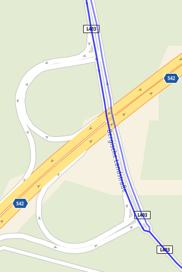

Verrückt wird es aber hier an der Autobahnüberquerung davor
Tomtom zeigt hier zwei Fahrspuren auf und HERE aber nur eine!
