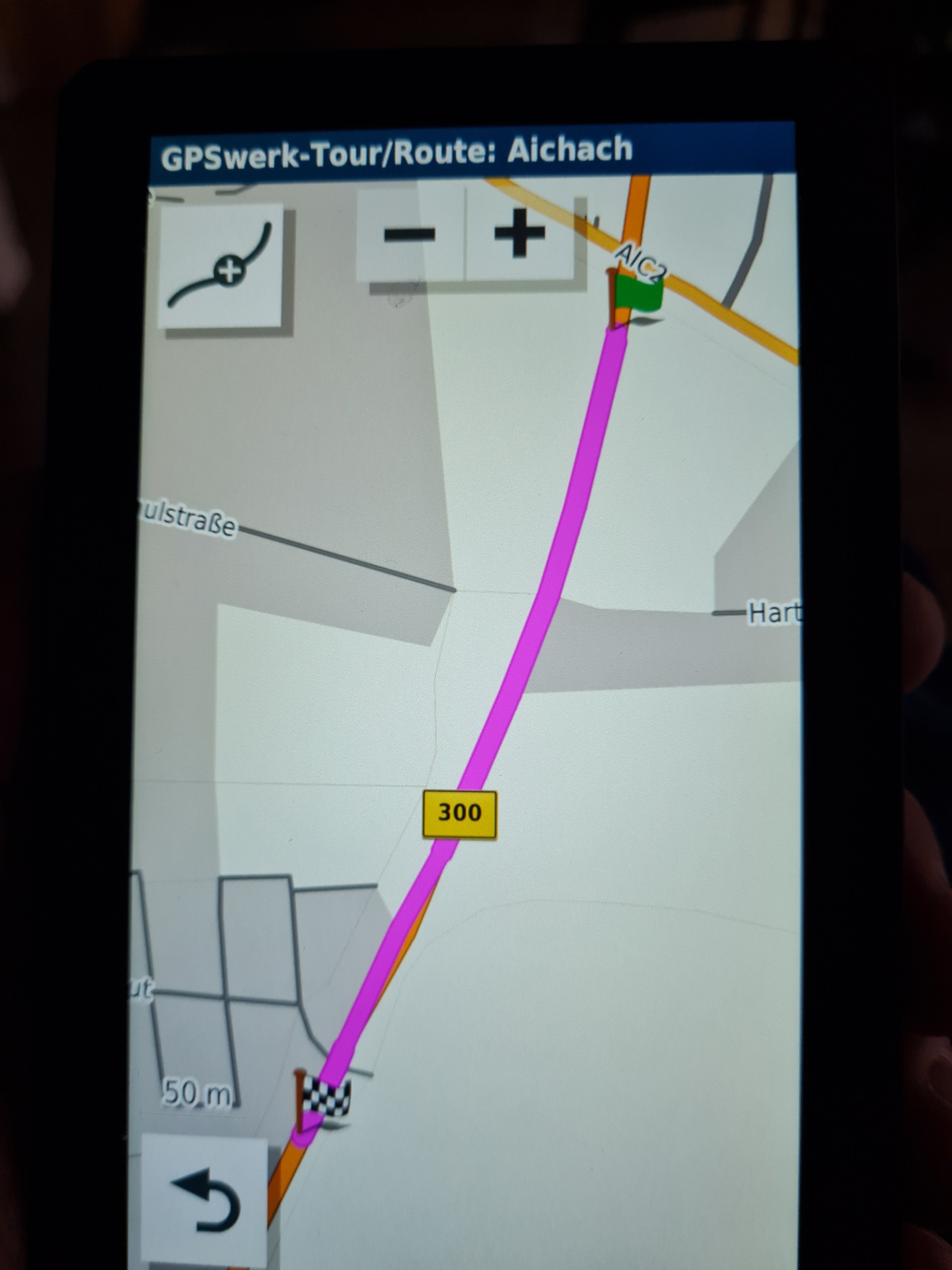

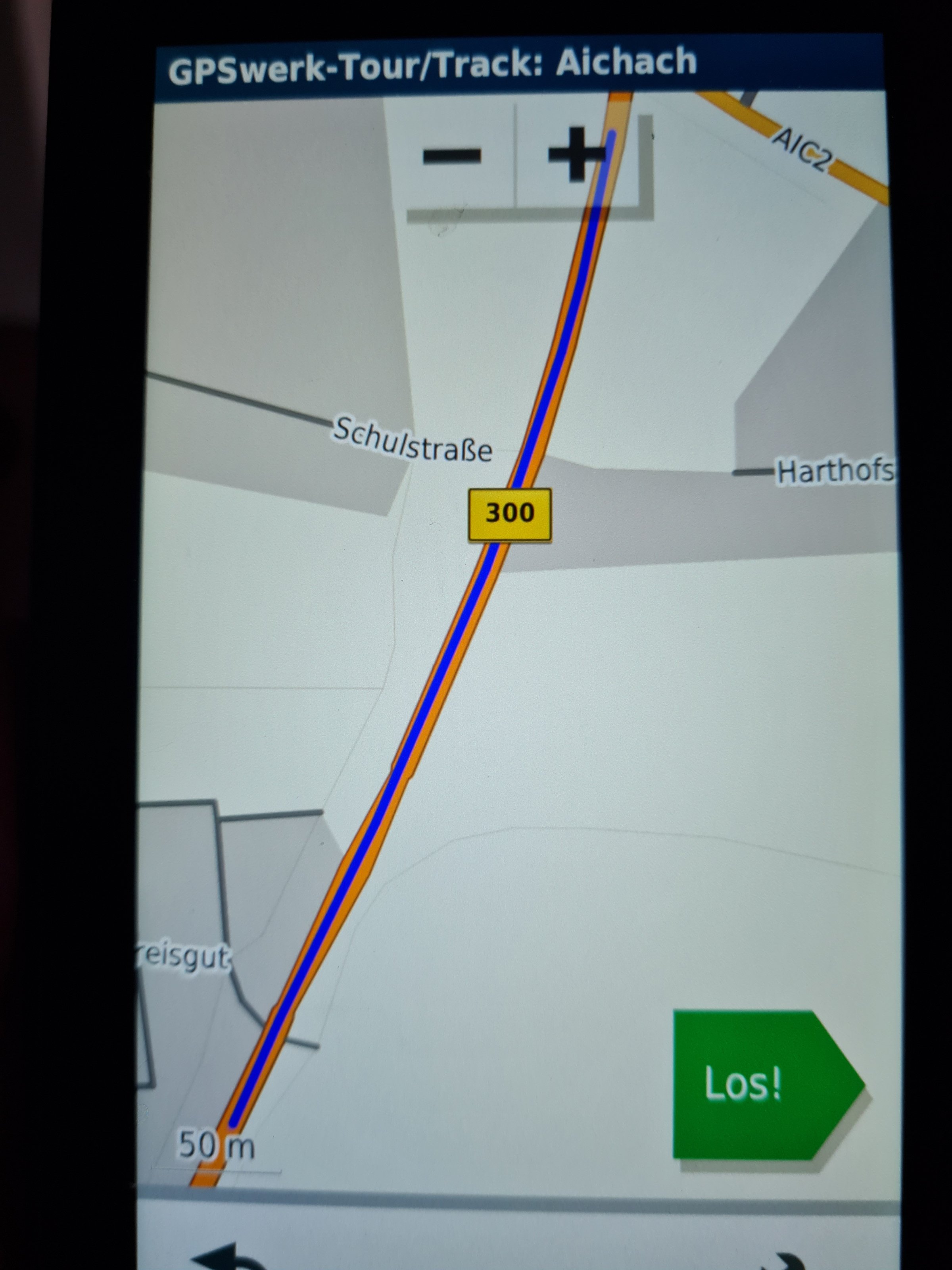

Diskutiere mein Navi schickt mich gerne mal in die Wüste… im Navigation Forum im Bereich Modellunabhängige Foren; @ginfizz So sehen Track, bzw. Route auf meinem Zumo XT aus Alles gut ;). Uli
Alles gut ;).

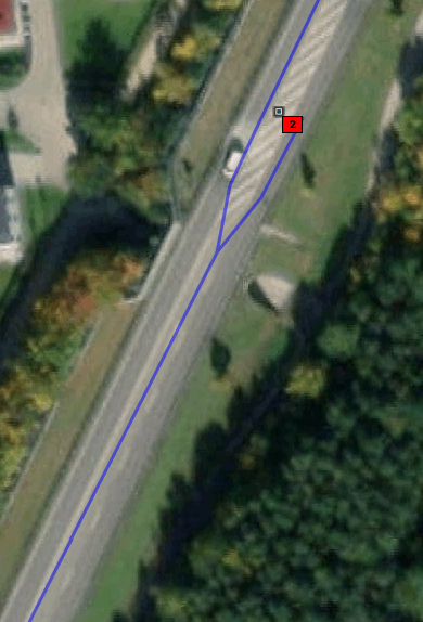

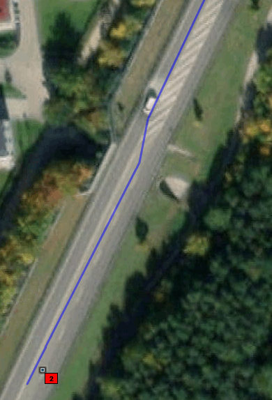

@Uli G. , danke für das Beispiel. Kartenbasis ist schon NTU von Garmin > und somit HERE?
Habe zur Sicherheit die beiden WP mit Kurviger und "alt+s" auf "die nächste Straße gesetzt".
Dann mit dem ITN-Konverter und HERE-Karte und "Anfahrt Dienstleister > HERE" angesehen.
Da zeigt sich, Überraschung, dieses weise Sperrfeld.
Route ist OK. Auch wenn der WP, Kurviger+OSM, auf der Gegenspur sitzt. :schulterzucken:
und nun den WP2 mal nach oben in das Sperrfeld verschoben.
Da geht es dann runter bis zur Ausfahrt und auf der Gegenspur wieder zurück
Da fällt mir nigs mehr ein
