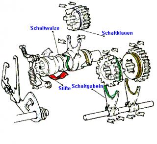

Meine Sichtweise/Erklärungsversuch:
Das Öl wird bei strammer Fahrweise recht heiss und damit leichtflussig..damit verändert sich einerseits der Reibungswiderstand (leichtgängiger) und die Verdrängbarkeit überschüssigem Öls auf Bauteilen(Schaltwalze, Schaltgabel & Getriebezahnräder). Dadurch bewegen sich alle bewegbaren Teile leichter und auch schneller, d,h. Mit höherer kinetischer Energie als bei kaltem Öl. Das führt nun dazu das die Schaltklauen an den Getriebezahnrädern heftiger aufeinandertreffen...was sich akustisch durch das von uns als Schaltschlag interpretierte Geräusch bemerkbar macht...
Hinzu kommt das Öl im kaltem Zustand (Honig)Geräusche besser dämmt / weniger weiterleitet als Öl im heissem Zustand(Wasser)
