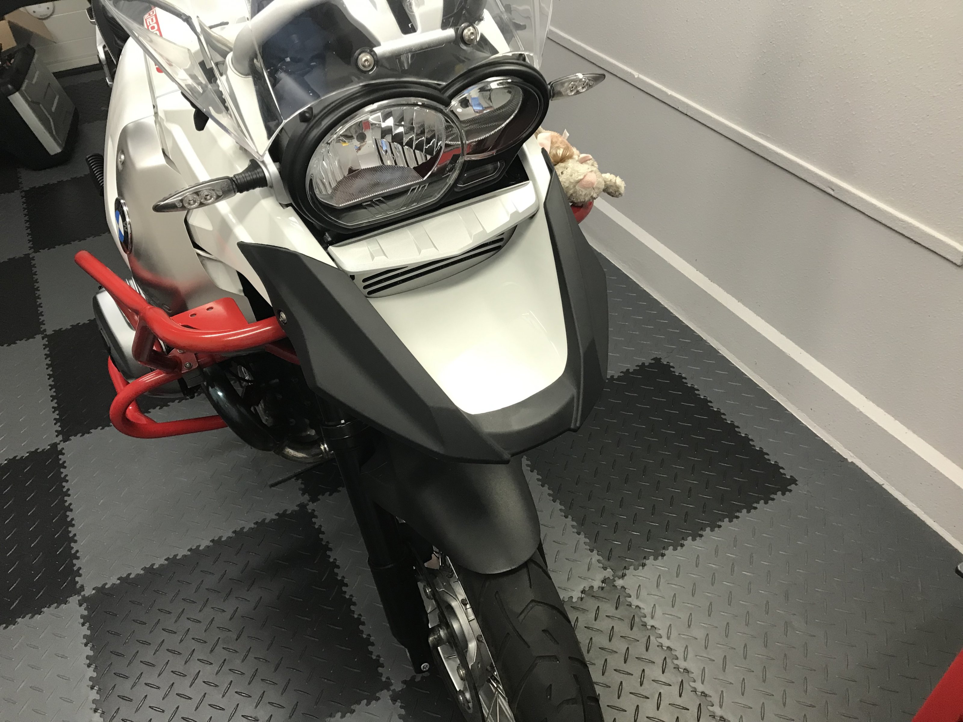

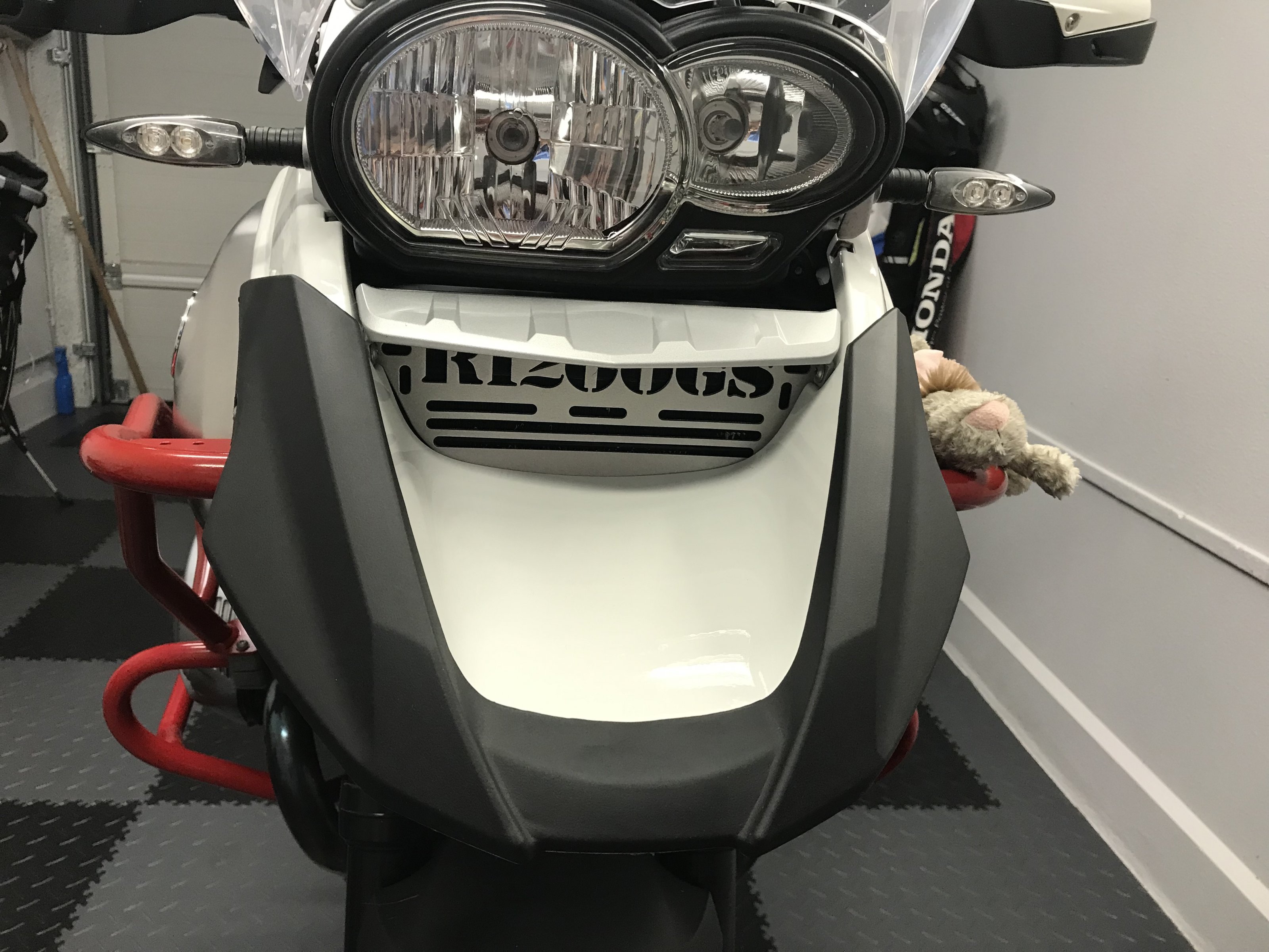

Wird der original Schnabel ohne bohren, mit den beiden vorhandenen Schrauben befestigt?

Ich habe den Schnabel auch an meiner Rally verbaut. Geht ohne Bohren
Ich habe mir bei baum-bmwshop24.de eine angeblich originale BMW Schnabelabdeckung der Adventure gekauft, TN: 46617694390.
Das Ding passt überhaupt nicht. Habe mir sogar beim Anpassen den Lack am Schnabel zerkratzt. :stomp:
Die Löcher fluchten nicht mit den Schraubenlöchern. :madssmiley:
Oder bin ich vielleicht nur zu dämlich? :unsure:

Meine kommt von Alibaba und passt gut.

Meine war auch Original BMW und ging ganz einfach dran.
die wird nur von vorne-unten eingefädelt, dass die schnabelspitze in die Haltenasen rutscht. Dann nach hinten-unten runtergeklappt und an den schnabelhalter durch den Originalschnabel mit den originalen Schrauben fixiert.
leichte spuren am Lack sind bei mir aber auch sichtbar.
