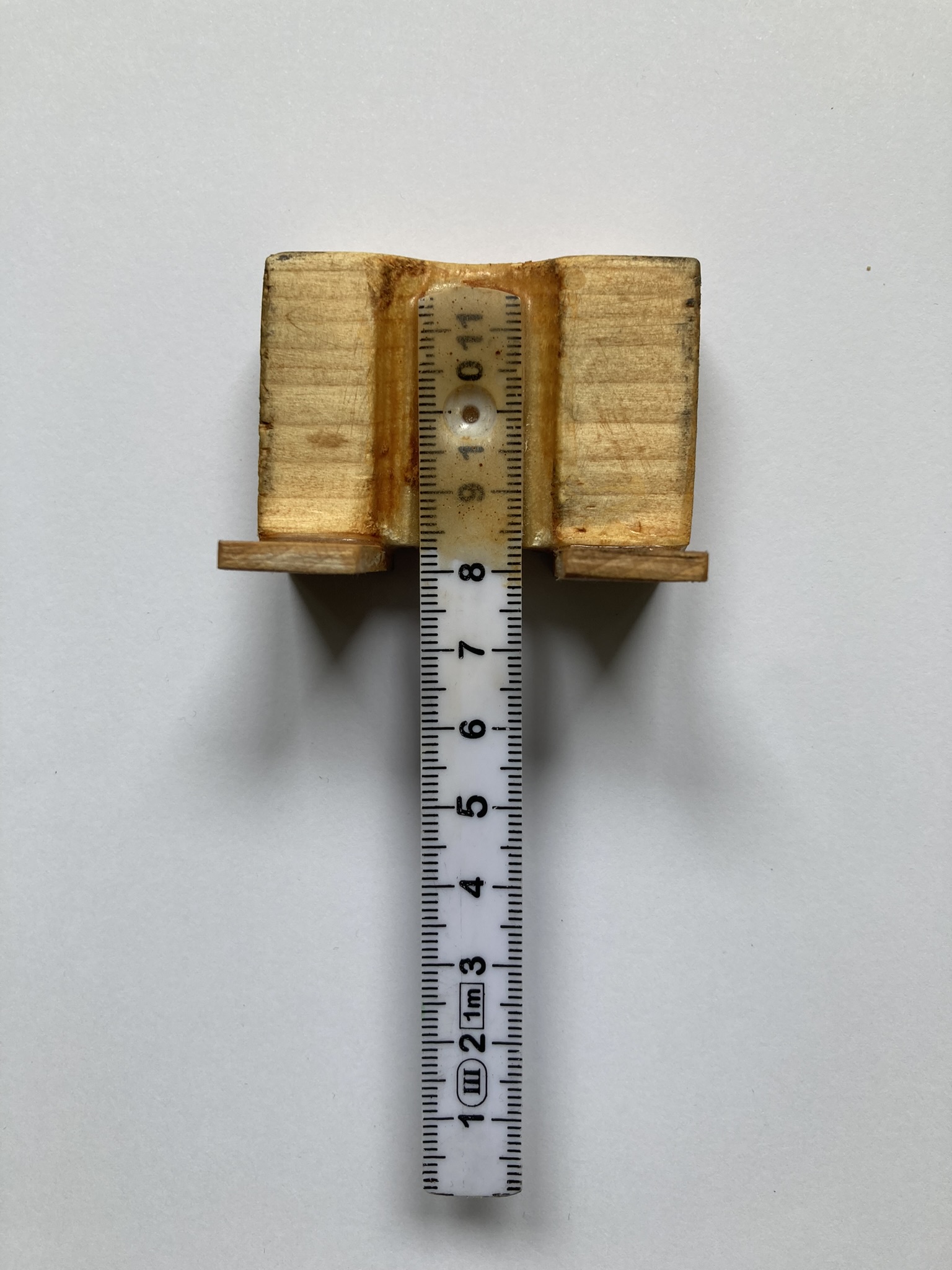

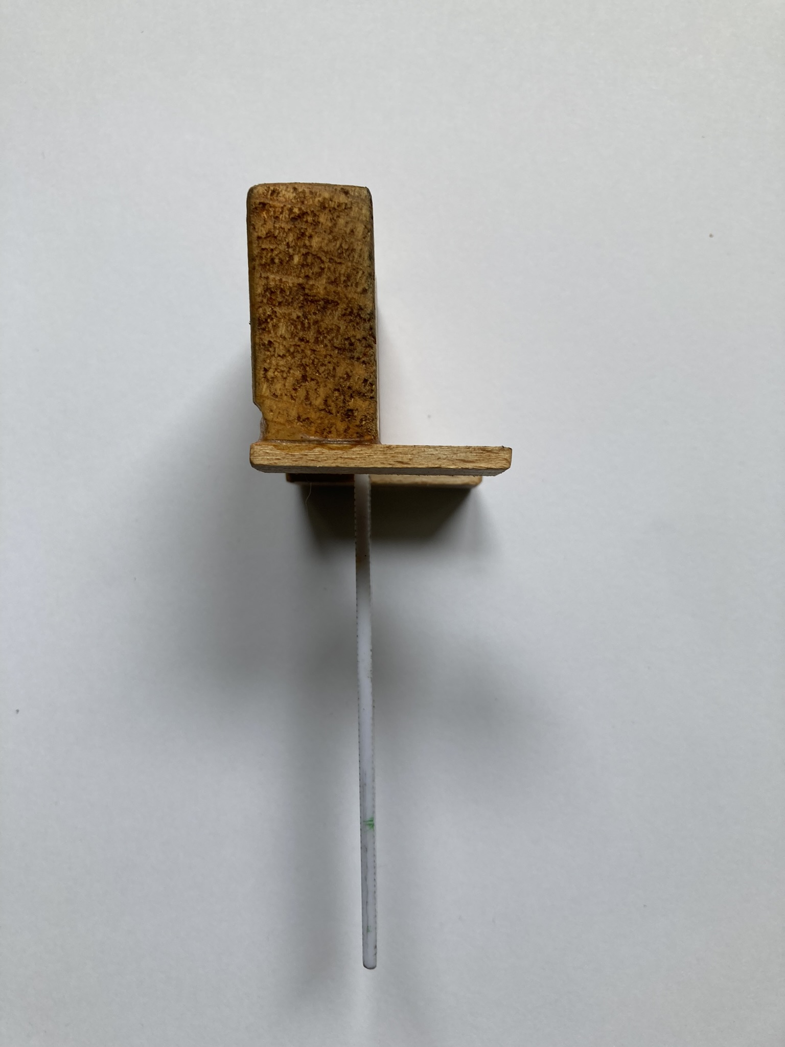

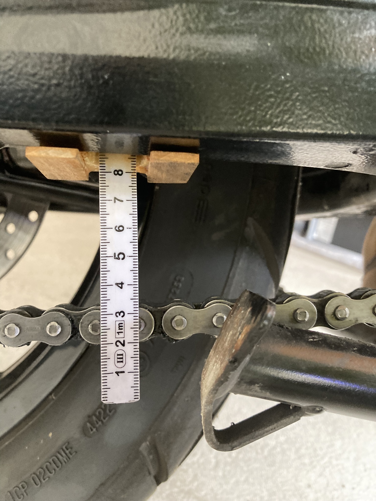

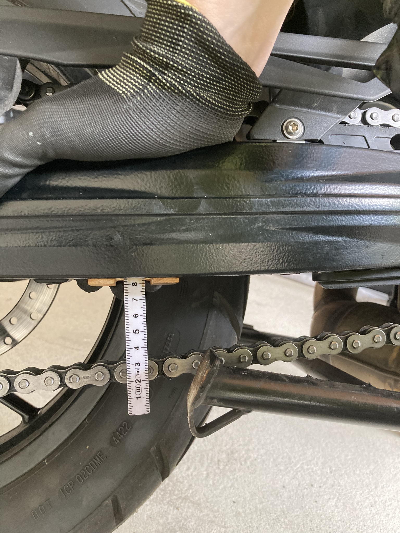

Mich hat es immer genervt, den Durchhang der Kette mit einem Meterstab oder Lineal freihändig zu messen. Das ist immer ein ziemliches Gehampel.
Ich habe mir aus Holzresten und einem Glied eines 1-Meter-Gliedermaßstabs dieses simple Werkzeug gebastelt. Das kann man sicher deutlich schöner ausführen, erfüllt aber seinen Zweck ganz prima.
