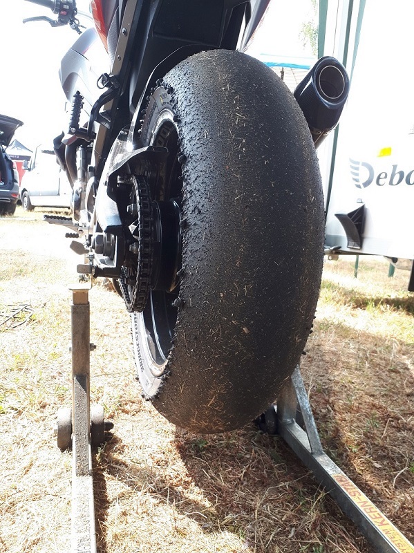

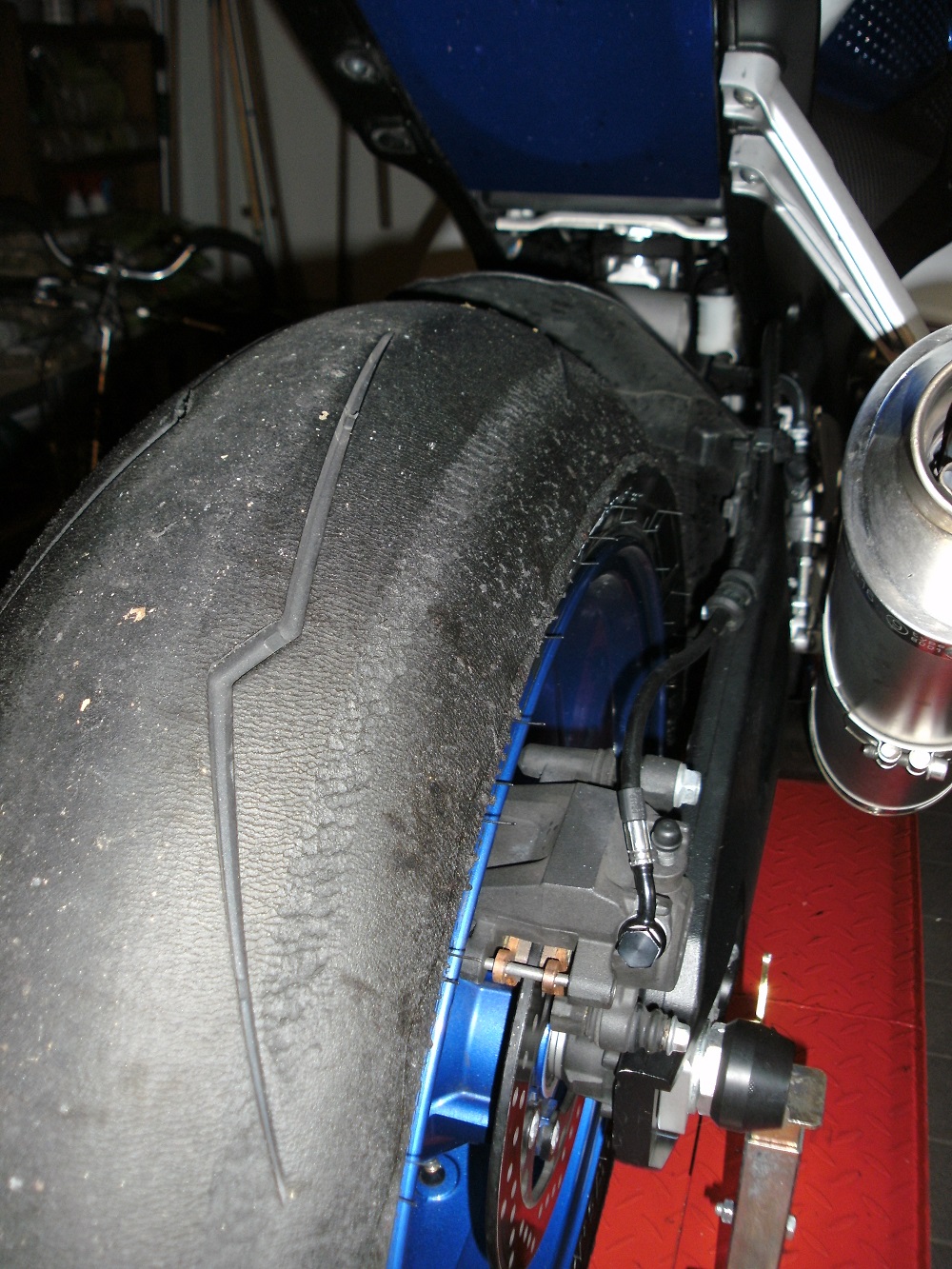

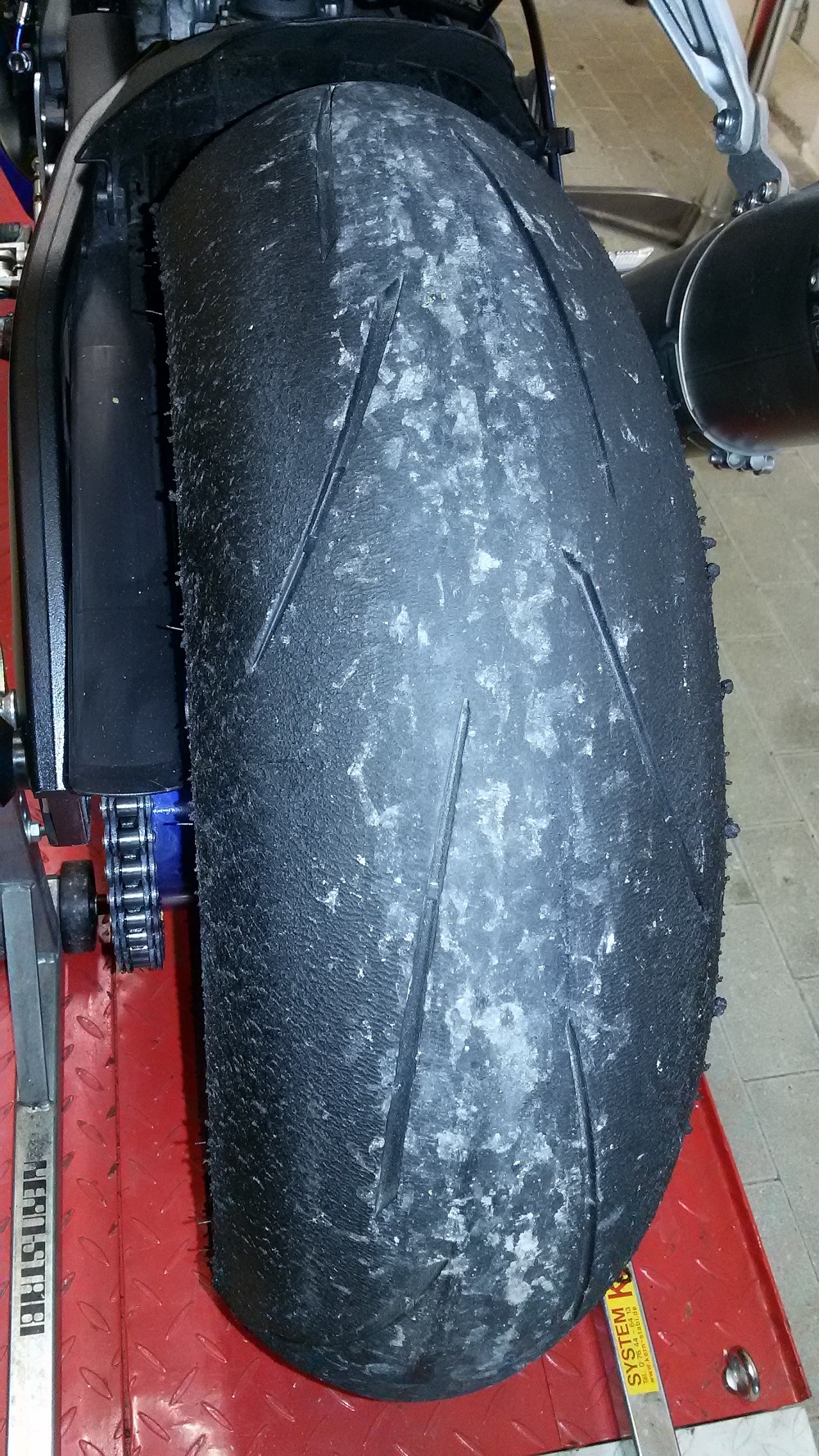

Hallo Manfred
Reifendruck auf dem Kringel ist ja immer so´ne Sache und letztendlich auch stark von der Außentep./Fahrstil abhängig, da du ja mit Straßenreifen fährst, und du dich mit dem angegeben Druck wohlfühlst kannst du ja damit mal anfangen.
Ich würde dann nach dem ersten Turn das Reifenbild mal genauer beobachten und ggf. vorne auf 2,3 und hinten auf 2,3-2,4 runter gehen, sollte das Reifenbild so aussehen wie auf Bild 1 Luftdruck zu hoch, bei Bild 2 und 3 perfekter Luftdruck
Ich bin ja die letzten Jahre mit Slicks u. Reifenwärmer gefahren, hier hatte ich mir in der Anfangszeit die Reifen regelrecht aufgerissen, weil Druck h. mit 2,0 - 2,2 viel zu hoch war, nach längerem Experimentieren richtigen Druck gefunden und das perfekte Reifenbild erhalten. Man muss es ausprobieren hier ist zu viel nicht immer die richtige Wahl.

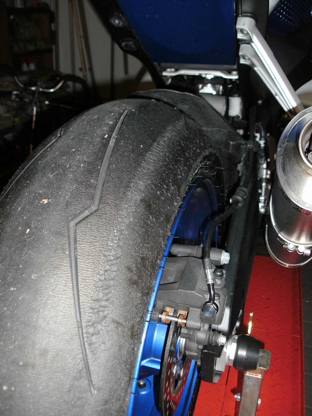

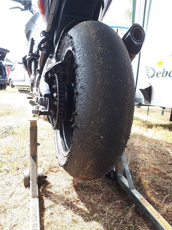

Hallo Manfred
OK, guter Tipp.
Verständnisfrage: die Druckluftwerte gemessen dann am warmen Reifen oder laut TFT-Anzeige?
Gast 11390
Ja, immer beim reinkommen und noch bevor der Helm abgenommen wird, ich würde immer messen und lieber einmal mehr, ist ja ratzfatz erledigt:)
